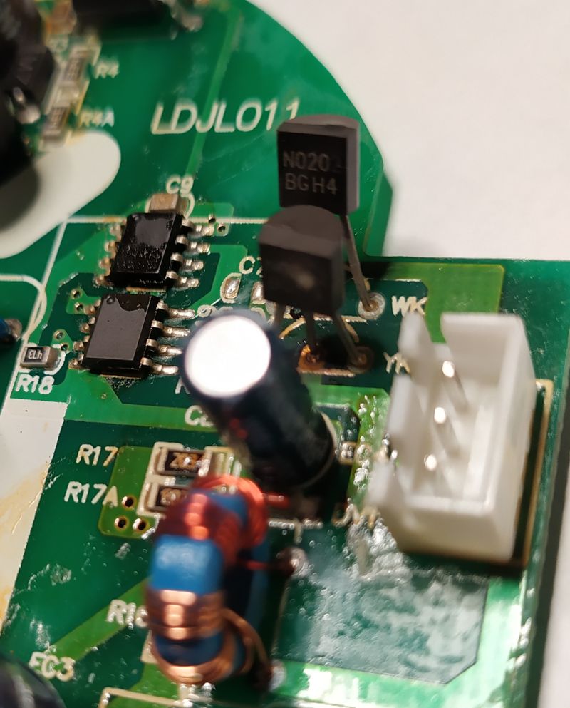

suche Ersatz für Transistor "N0202"
OP #7275011
in einer LED Deckenlampe ist die "Endstufe" im Ntzteil kaputt.
Das ist so eine "Pfannekuchen" Deckenlampe, ca. 100 LED in weiß bzw.
gelbweiß. Die kann man mit Fernbedienung in der gewünschten Lichtfarbe
einstellen.
Das Netzteil ist ein LED Treiber Netzteil, kann 32 Watt (wohl verteilt
auf die beiden Ausgangsstränge), rund mit ca. 8 cm Durchmesser
Bezeichnung LDTS32B-625MA
Am Ausgang in Richtung der LED sind 2 Treiber-Transistoren verbaut.
Bezeichnung "N0202 BGH4". Vermutlich NCE0202ZA
https://datasheetspdf.com/datasheet/NCE0202ZA.html
--> Was wäre ein geeigneter Ersatztyp??

Wieso "Netzspannung"? Nimmst du an, es würde Wechselspannung geschaltet?
Dioden-Aufbau:
2 Stränge: 70 LED in gelb, 70 LED in weiß. jeweils 5 LED in jedem Strang
sind parallel geschaltet. Demnach gibt es also in jedem Strang 14
fünfer-Gruppen in Serie. Alle LED sind in Ordnung.
Die Stränge haben eine gemeinsame Anode (+ vom "Leistungszweig" des
Netzteils), und die Kathode wird jeweils geschaltet. Die defekten
Bauteile sind die Ausgangs-Transistoren in Richtung der LED, welche
genau dieses machen.
die beiden 8-Beiner sind zum einen ein kleiner Prozessor ohne
Beschriftung, sowie ein 2402 (wohl zur Abspeicherung der ausgewählten
Farbtemperatur). Wie der versorgt wird, habe ich erst mal ignoriert (ist
hier auch unerheblich)
Einer der Transistoren hat deutliche Brandspuren, der andere sieht auch
nicht mehr schön aus. Ein Strang leuchtet noch (flackert aber
ordentlich), der andere ist dunkel (der mit dem durchgeknallten
Transistor)
Das Netzteil soll 625 mA liefern, bei 32 Watt. Macht also maximal ca. 51
V. Diese Maximalspannung passt gut zu angenommenen 3.4 V x 14
LED-Gruppen
200 Volt scheinen mir angemessen zu sein für eine Transistor
Ausgangsstufe, welche maximal ca. 50 - 60 Volt liefert. Ob die
Strom-Leistung des Transistors (und de Bauform des Transistors) zur
gegebenen AUfgabenstellung reicht, wäre noch zu klären. Anscheinend war
dem oder den Transitoren aber irgendwann zu warm geworden, und sie sind
durchgeknallt.

Abschluss-Status:
Ich hatte mir über Aliexpress eine 10er Packung der genannten Transistoren besorgt, und beide ausgetauscht. Die Lampe funktioniert seidem wieder wie vorgesehen.
meine Eingangs-Annahme "Die kann man mit Fernbedienung in der gewünschten Lichtfarbe einstellen" stimmte übrigens nicht. Der Lampen-Eigentümer konnte keine Fernbedienung bestätigen
Die Umstellung auf "nur Strang warmweiß", "nur Strang kaltweiß" bzw. "kaltweiß plus warmweiß zusammen" erfolgt durch mehrmaliges kurz hintereinander schalten des Lichtschalters, mit dem der Trafo aktiviert wird. Das hatte ich per Zufall ermittelt, als ich die Lampe nach Reparatur mehrmals schnell hintereinander aus- und einschaltete (Härtetest der Reparatur)
