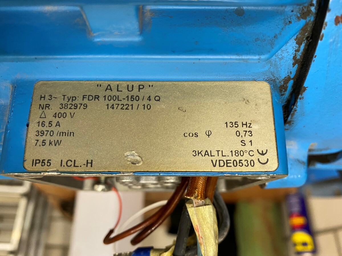

nicht. Die Daten zum Motor findet Ihr im angehängten Bild.
Der Originalmotor wird in Dreieckschaltung mit 400V und 135Hz (4 Pol,
7.5kw) an einem Frequenzumrichter betrieben. Drehzahl ist ~4050rpm
(135/2 * 60). Bei 50Hz würde also bei diesem Motor eine Spannung von
148V anfallen.

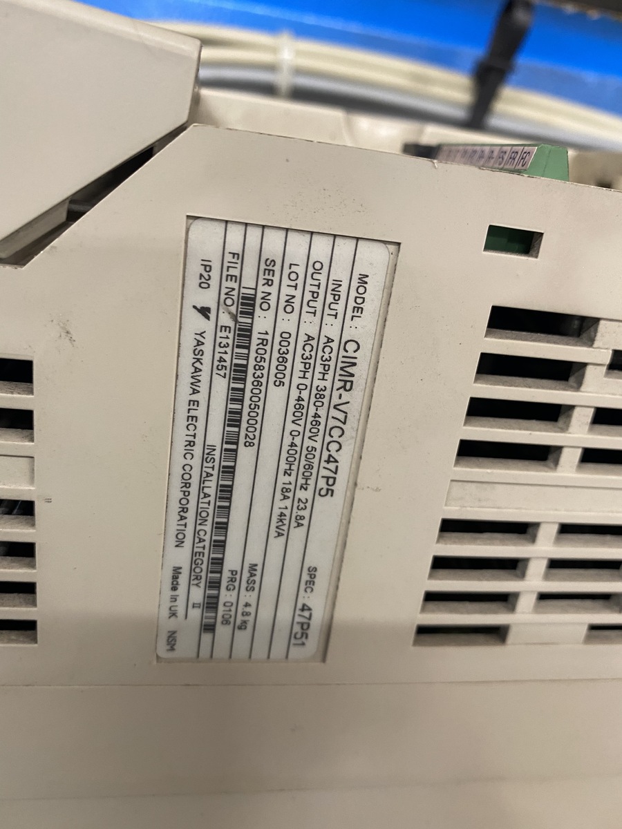

Der Umrichter ist dabei? Kannst du den parametrieren? Einen
1500upm-Motor kannst auch bis ca. 70..75Hz fahren. Darüber wird das
Drehmoment zu klein, oder die Spannung muß erhöht werden. Dafür muß der
Motor ausgelegt sein.
Oder läßt dir den vorhandenen Motor neu wickeln.

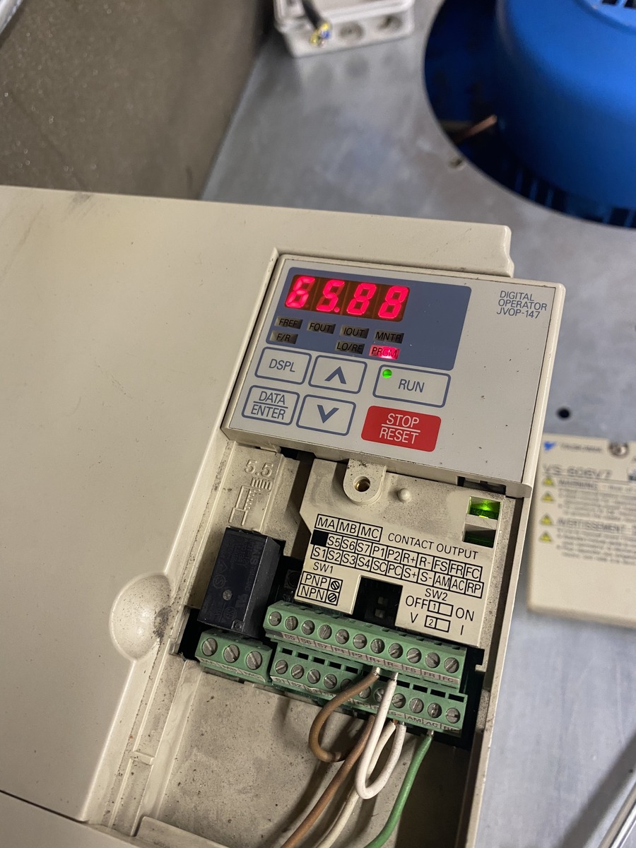

Zum FU, ja der lässt sich parametrieren. Anbei ein Bild:

Ein 1500upm-Motor an 75Hz ergibt 2250(2100-2200)upm bei ungefähr 75-80%
Maximalleistung an der Welle. Reicht das? Da die abgegebene Leistung
vermutlich noch geringer ist, kannst auch versuchsweise eine höhere
Frequenz einstellen, irgendwann hält das Feld den Anker nicht mehr.

Remo schrieb:
> Nachfolgend meine Überlegung:
> - 4 polig hat grundsätzlich das doppelte Drehmoment wie 2 polig
> - Verdoppelung der Hz-Zahl von 50Hz auf 100Hz halbiert das Drehmoment
Nein so stimmt das nicht.
Ein Asynchrondrehstrommotor mit 2 Polpaaren läuft an einer bestimmten
Frequenz halb so schnell wie einer mit nur einem Polpaar.
Bei gleicher Leistung hat er dann das doppelte Drehmoment.
Es gilt immer noch Drehzahl mal Drehmoment = Leistung
Siehe
https://www.maschinenbau-wissen.de/skript3/mechanik/kinetik/314-leistung-drehmoment
Wenn es dir nicht auf eine um 35% geringere Füllleistung ankommt würde
also ein 50Hz 7kW Motor mit einem Polpaar und knapp 3000 U/min reichen.
Der hätte sogar ein höheres Drehmoment als der schneller laufende
Originalmotor.
Es müsste also sogar ein 5,5 oder 6kW Motor bei 3000 U/min reichen.

Der verlinkte S6 40% Motor hat ja eine Dauerleistung von ~4,7kw. Die
Frage ob dies vom Drehmoment her reicht um den Kompressor dauerhaft zu
betreiben.
Wenn wir mal die vereinfachte Formel nehmen "Drehmoment x Drehzahl =
Leistung", dann ergibt sich folgendes Bild:
Originalmotor: 7500W / 3910 = 1,918 Drehmoment
Verlinkter 7,5kw S6 40% Motor: 4700W / 3000 =  1,566 Drehmoment
5.5kw S1 Motor (Test der Aussage von oben): 5500W / 3000 = 1,833
Drehmoment
7,5kw S1 Motor (muss zuerst noch in 112 gefunden werden): 7500W / 3000 =
2.5 Drehmoment
Daraus schliesse ich, der 7,5kw S6 Motor reicht nicht. Ein 5,5kw S1
Motor würde wahrscheinlich knapp reichen, wäre aber trotzdem eine
Verschlechterung bezüglich Drehmoment zum aktuellen Motor. Das Ziel
sollte also wirklich ein 7,5kw S1 Motor sein, da habe ich dann
Drehmoment übrig, zu viel Leistung ist nie schlecht.
Irgendwelche Einwände oder Dinge die ich nicht richtig beachtet habe?

#7277049
Dann frage doch an ob Du den Motor
https://shop.dwema.de/Elektromotor-Drehstrom-75kW-S6-1500-min-Welle-28mm-112L-prog-B14160mm-Flansch
In 230/400V bekommst. Besser sogar, da du einen frei parametriebaren FU
hast, wäre es den Motor mit z.B. 200V/346V Nennspannung gewickelt
bekommen würdest... wird halt eine Preisfrage sein.
Eigentlich sollte dann, da am Ende eine mehr als doppelt so hohe
Drehzahl anliegt, auch ein 5,5kW Motor, trotz S6 ausreichend sein.
