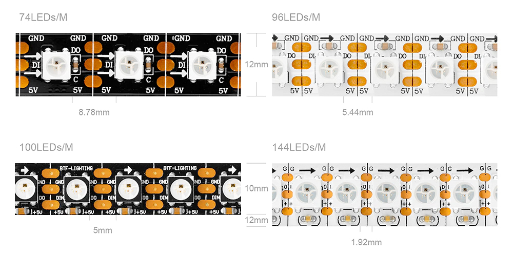

Hallo, ich würde gerne RGB LEDs einzeln ansteuern wie bei dem WS2812B
aber die LEDs selbst anordnen ... also nicht als Matrix oder
durchgängige Leiste.
Kann mir jemand sagen ob das geht?
Welcher chip ist da verbaut, der das handhabt?
Noch dazu mit nur einem PWM Signal.
Danke!

Ja geht, du musst an Stelle der WS2812B nur die WS2811 nehmen

WS2812B sind einzelne RGB-LEDs mit integriertem Controller. Was hat das
mit Matrix oder Leiste zu tun?

Die LEDs gibt es auch einzeln zu kaufen.
Wenn man aber andere LEDs damit ansteuern will, dann der WS2811, das ist
nur der IC ohne LEDs.

Man kann jeden WS2812-Strip in Gruppen herab bis zu einzelnen LEDs
zerschneiden. Genau deshalb gibts die Lötpads zwischen den LEDs ...
Und ja, natürlich gibts die auch einzeln, ohne flexibles PCB darunter.
Aber billiger als von einem Strip sind sie wohl kaum zu haben.
