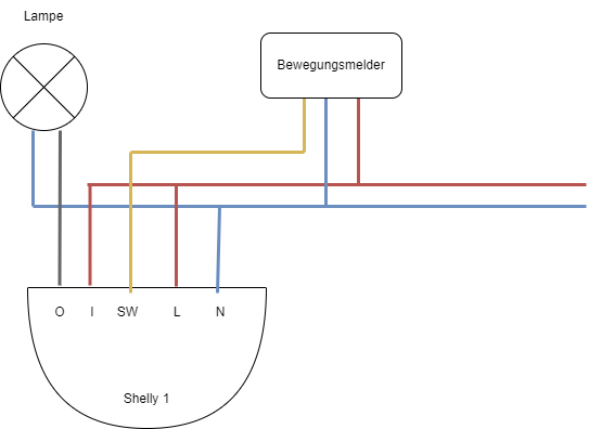

Guten Tag zusammen,
ich habe eine Frage zum Shelly 1.
Ich möchte diesen in Kombination zu meinem Bewegungsmelder nutzen.
Der Schaltplan befindet sich im Anhang.
Jetzt habe ich gemessen, dass mein Bewegungsmelder am Schalt-Ausgang
(Gelbe Linie) ca. 4 Volt als Grundspannung hat, wenn keine Bewegung
erkannt wurde.
Bei einer Bewegung liegen dort 230V an.
Soweit so gut.
Jetzt ist aber das Problem, dass dem Shelly diesen 4 Volt schon reichen,
um zu schalten, was in meinem Fall schlecht wäre.
Bzw. ich muss etwas genauer sein. Der Shelly hat am SW Port bereits ca.
130V anliegen, da dieser nicht potentialfrei ist (wurde auch schon in
anderen Beiträgen so erwähnt).
Ggf. ist das das Problem, warum der Shelly schaltet?
Die Frage ist jetzt, ob ich irgendetwas falsch mache, bzw. was ich
machen kann, damit der Shelly erst bei 230V schaltet.
Generell konnte ich keine Beschreibung finden, ab welcher Spannung am SW
Port der Shelly schaltet.
