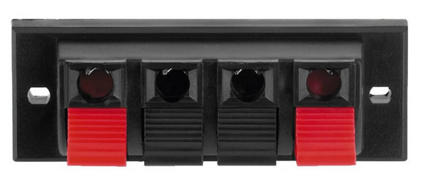

ich müsste ab nun öfters Chargen von etwa 100-300 Sensoren kalibrieren.
Dazu gibt es einen Prüfaufbau, wo der Sensor mit 5 Adern temporär
montiert werden müsste.
Gibt es hierfür geschickte Lösungen, ähnlich z.b. den Wago 221
Verbindungsklemmen? Schraubklemmen oder ähnliches gingen zur Not
natürlich auch, sind aber net ganz so angenehm im Handling wegen der
fummeligen Schrauben (Geschmackssache).
Das Hauptproblem is, dass das Kabel nur einen Leiterquerschnitt von
0,09qmm hat, da fallen so wie ich das sehe, leider die meisten Lösungen
durch.
Wie handhabt ihr sowas?
Viele Grüße und besten Dank!
Gast #7275622
Reichelt AST 045-05.
Normal nervt es, dass die Hebel so nah beieinander sind, aber für dich
könnte es sogar praktisch sein.
Allerdings wirst du nach 100x wunde Finger haben.
Deshalb würde ich persönlich eine Federkraftklemme nehmen, die mit
Drucktasten entsperrt wird, z.B. TE 1986711-5. Auf die Federkraftklemmen
kannst du dann mit einem Servo draufdrücken. Die Servos kannst du dann
solange auf der "nicht drücken" Position lassen, bis deine Messung
fertig ist und danach automatisch wieder öffnen. Dann kannst du direkt
den nächsten Sensor einstecken.

Gast #7275945
Andreas S. schrieb:
> sondern vertragen nur eine Handvoll Zyklen
An sich ist der Einwand berechtigt, aber die Klemme ist bis 1 mm²
ausgelegt. Der TE will 0,09 mm² einklemmen. Deshalb nehme ich an, dass
die Federn deutlich weniger beansprucht werden. Irgendwann sind die
natürlich trotzdem durch, daher macht das mit der Adapterplatine schon
Sinn.
Gast #7275959
Was wäre wenn: 5 Schnelldruckklemmen von bspw. Schützinger verwendet
werden.
Kann man sauber montieren und beschriften. Finde die selber nicht zu
klein und nicht zu groß. Benutze die in einem Tester für Initiatoren.
Plumbs
