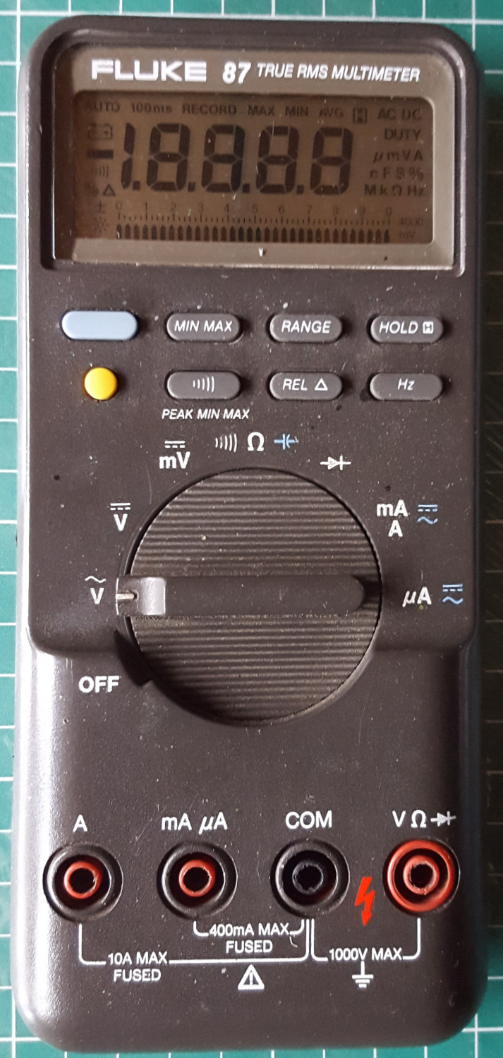

Ein Fluke 87 True RMS Multimeter, das Kultgerät welches keine Wünsche
offen läßt.
Normale, altersgemäße Gebrauchsspuren, ohne Holster (war immer drum,
finde ich aber aktuell nicht wieder), ohne Meßstrippen und ohne die
1A-Sicherung. Natürlich..)
Der kleine Haken ist daß teilweise Segemente im Display nur schwach zu
sehen sind. Liegt an den "Zebragummis" zwischen dem Display und der
Platine. Wenn man das reinigt und etwas zusammendrückt geht es eine
Zeitlang wieder.
Ich habe mich nicht getraut die "Zebras" auch von dem Displayglas zu
lösen, möglicherweise leigt da(zwischen) das eigentliche Problem.
Für 55,- Euronen plus 6,- für DHL ein Schnäppchen für Jemand der sich
damit auskennt.

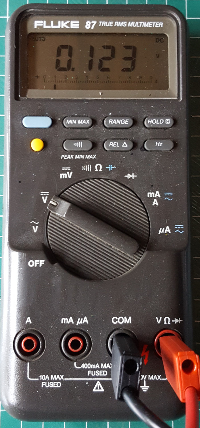

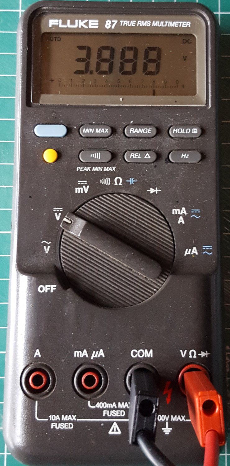

#7291025
> wo hattest du die her?

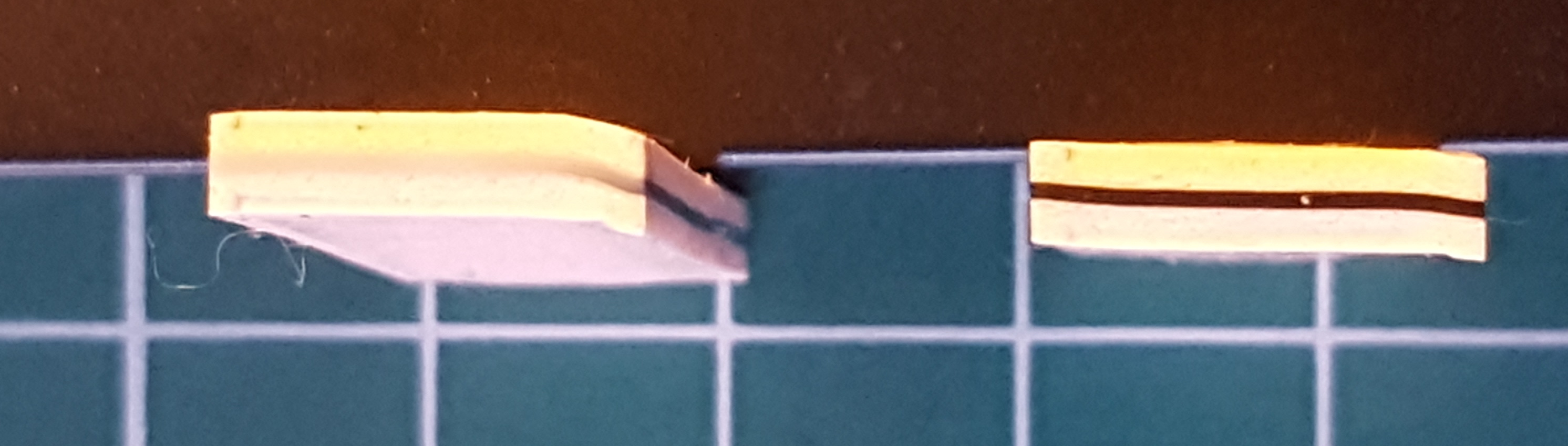

Die Leitgummis habe ich über eBay bestellt.
(https://www.ebay.de/itm/265908635541)
Das Problem an den Gummis ist, dass sie sich mit der Zeit plastisch
verformen (siehe Bild) und in der Folge ein hinreichender Anpressdruck
und letztlich el. Kontakt nicht mehr gegeben ist.
Das merkt man auch beim Wiederzusammenbau - die frontale
Displayhalterung schnappt mit den neuen Gummis schon merklich
widerspenstiger ein.
