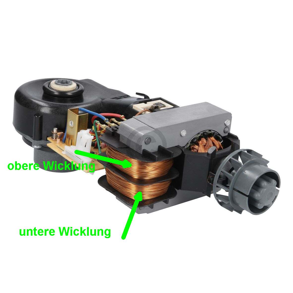

Lars B. schrieb: > Das war natürlich völlig blödsinnig gemesssen. > Also nochmals > > 1 und 4 Untere Wicklng 2, 6 Ohm > 2 und 3 obere Wicklung 2,6 Ohm > > Wenn ich da über einen dazwischn geschalteten Drehzahlbegrenzer langsam > auf 230 Volt hochfahre, tut sich nichts. Was bitte ist "obere Wicklung" und "Untere Wicklung"?? Und was ist ein "Drehzahlbegrenzer"? Von der Bauform ist das ein Universalmotor (die Bürsten/Kollektor sieht man in den youtube Videos) bei dem aber das Feld und der Rotor getrennt herausgeführt sind (üblicherweise sind die in Reihe). Wenn du die beiden "Wicklungen" in Reihe schaltest müsste der Motor laufen. Direkt an 230 Volt ist das aber ein gewisses Risiko.
#7280335
Thomas R. schrieb: > Was bitte ist "obere Wicklung" und "Untere Wicklung"? Die Statorwicklung ist zweiteilig.

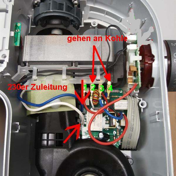

.......und das ist der Spannungsregler in einem Gehäuse mit Steckdose

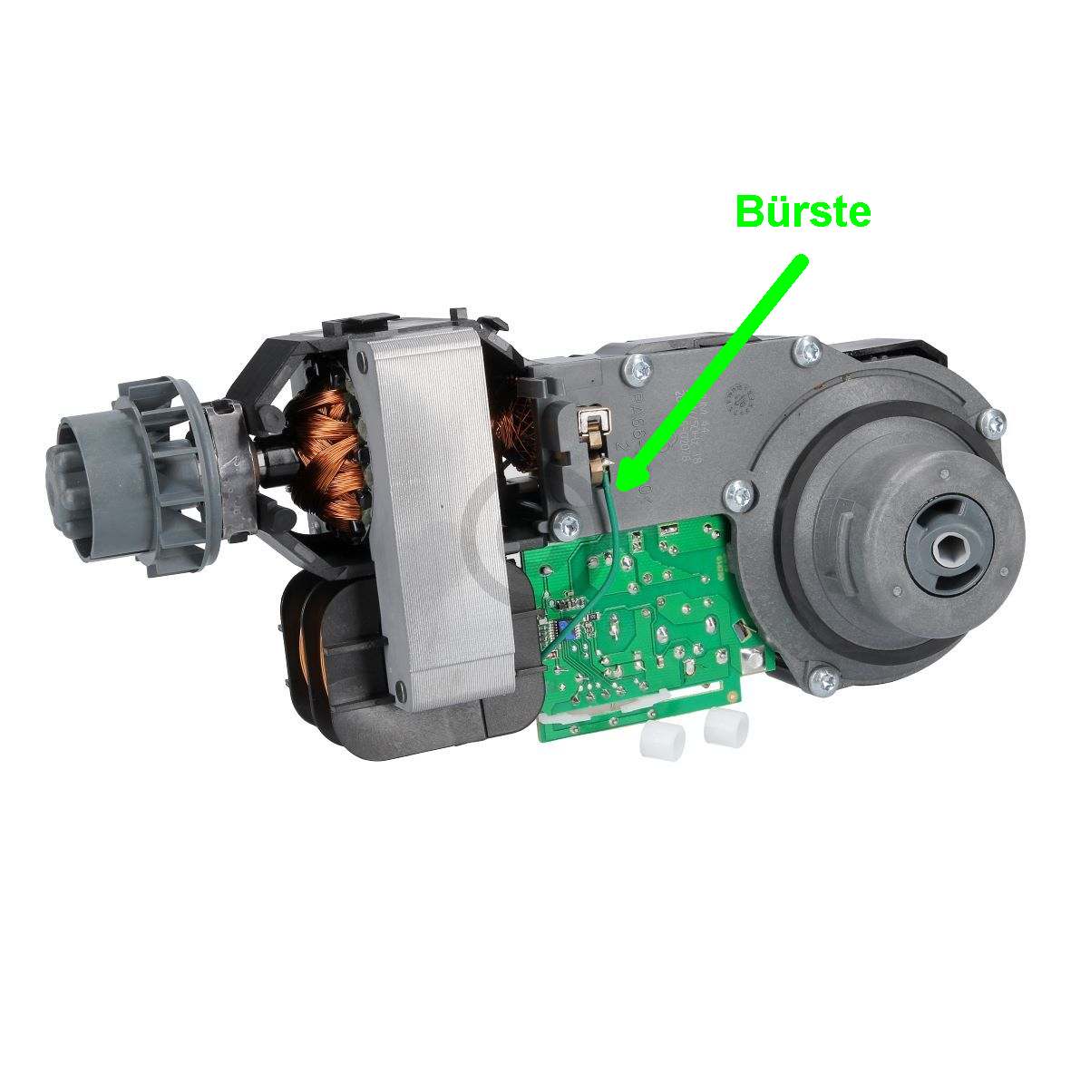

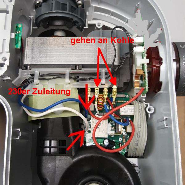

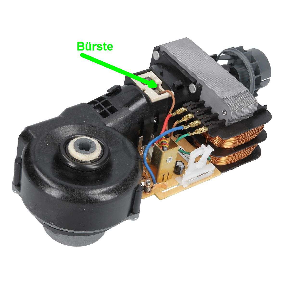

Lars B. schrieb: > so hab ich das gemeint Oben im Bild ist noch eine braune Leitung zu sehen, die geht zu der einen Bürste. Wo ist diese angeschlossen und auch die andere Bürste?
guck hier. Oder ist das etwa ein Gleichstrommotor??
#7280380
Lars B. schrieb: > guck hier. > > Oder ist das etwa ein Gleichstrommotor?? Allstrommotor.
Lars B. schrieb: > guck hier. > > Oder ist das etwa ein Gleichstrommotor?? Rot und Blau abziehen (Braun und Grün dranlassen!) und auf die freien Kontakte 230 Volt über deinen Spannungssteller geben.

Lars B. schrieb: > .......und das ist der Spannungsregler in einem Gehäuse mit > Steckdose Dimmer, phasenanschnitt.
H. H. schrieb: > Lars B. schrieb: >> guck hier. >> >> Oder ist das etwa ein Gleichstrommotor?? > > Allstrommotor. Ernst gemeinte Frage an H.H.: warum hat der zwei Feldwicklungen? Oder ist das eine Wicklung auf zwei Kammern verteilt?
#7280390
Thomas R. schrieb: > warum hat der zwei Feldwicklungen? Wird auch als 120V Modell verkauft.
H. H. schrieb: > Thomas R. schrieb: >> warum hat der zwei Feldwicklungen? > > Wird auch als 120V Modell verkauft. Dann ist das hier EINE Wicklung? Denn etwas anderes sehe ich auf den Bildern nicht. Mal sehen was der TO jetzt feststellt.
#7280406
Thomas R. schrieb: > H. H. schrieb: >> Thomas R. schrieb: >>> warum hat der zwei Feldwicklungen? >> >> Wird auch als 120V Modell verkauft. > > Dann ist das hier EINE Wicklung? Nein, das sind zwei. Für 230V in Reihe, für 120V parallel.
Thomas R. schrieb: > Aber warum dann zwei Wicklungen???? EMV. Der Anker mit seinen Bürsten (Störquellen) ist zwischen die beiden Feldwicklungen geschaltet, so dass deren (Streu-)Induktivitäten diese dämpfen. Grüßle, Volker
Sorry für die späte Rückmeldung: musste Fussball gucken.... Habs so gemacht, wie thomasr empfohlen: läuft wie ein Spinnrad. Super !! Also hat die Elektronok irgendwo ne Macke, dass der nicht losrennt. LG
