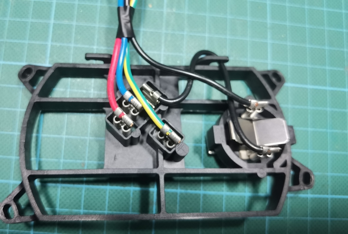

Hallo Forum, könnte mir jemand erklähren wie die Heizung beschaltet wird? Ich messe zwischen schwarz und rot eien Widerstanf von 30 Ohm. Alles andere ergibt O.L Danke im Voraus.

Hallo Forum, könnte mir jemand erklähren wie die Heizung beschaltet wird? Ich messe zwischen schwarz und rot eien Widerstanf von 30 Ohm. Alles andere ergibt O.L Danke im Voraus. Schwarz an N und entweder rot, oder blau oder beide zusammen an L, je nach Heizleistung. Sei also froh, dass zu grün/gelb keine Verbindung besteht. Aber da über schwarz keine Verbindung besteht, wird der Thermostat kaputt sein.

Der Thermostat scheint ok zu sein. Durchgang ist vorhanden. Wenn der Blaue ebenfalls zur Heizunh gehört. müsste ich doch zwischen blau und schwar ebenfalls 30 Ohme messen? Ist dieser Teil der Heizung also defekt? EinBastler schrieb: > müsste ich doch zwischen > blau und schwar ebenfalls 30 Ohme messen? Wieso, sind denn da zwei Heizspiralen verbaut? Ansonsten hast du einmal 30 Ohm gemessen und das ist die Heizspirale. Wofür blau verwendet wird, kannst du rausfinden, indem du die Restschaltung untersuchst.

Matthias S. schrieb: > Wofür blau verwendet wird, > kannst du rausfinden, indem du die Restschaltung untersuchst. Ich habe keine Schaltung dazu. Das ist ja das Problem. Vermute eine Art Messleitung. Kann das sein? Ich bin mit Heizelementen nicht sehr zuhause. P.S. Mit welchen Spannung werden solche Spiralen in der Regel gespeist?

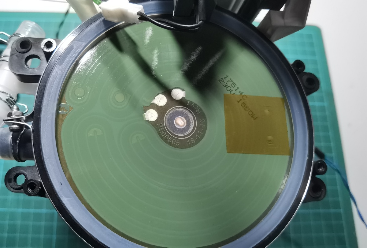

EinBastler schrieb: > müsste ich doch zwischen > blau und schwar ebenfalls 30 Ohme messen? > Ist dieser Teil der Heizung also defekt? Wenn du bereits 30Ω zwischen zwei Punkten gemessen hast, dann ist das bereits etwas mehr als die aufgedruckte Leistungsaufnahme (1500W), nämlich ~1750W. Vielleicht nur ein Ausführungsvariante mit gleicher Adaptierung, und deine ist nur einstufig - ein oder aus. EinBastler schrieb: > Ich bin mit Heizelementen nicht sehr zuhause. Das sind einfach nur Widerstände in etwas anderer mechanischer Ausführung.

Wofür könnte denn die rote Leitung gedacht sein? Ich habe mal 20V Gleichspannung an schwarz und blau angelegt. Dann konnte ich zwischen rot und blau eine Spannung von 0,35V messen. Diese steigt mit dem Aufheizen langsam an. EinBastler schrieb: > Dann konnte ich zwischen rot und blau eine Spannung von 0,35V messen. Wie kannst du eine Spannung zwischen 2 Anschlüssen messen, wenn die Anschlüsse zuvor nicht verbunden waren ? EinBastler schrieb: > Alles andere ergibt O.L Da ist doch was faul an deinen Messungen.

Sicher dass die Heizung noch komplett i.o ist und nicht eine Hälfte der vermutlich angezapften Heizwicklung durchgebrannt? Sieht halt so aus als wäre schwarz der Anfang, Blau Mitte und Rot Ende, und je nach gewünschter Leistung nimmt man blau oder rot als zweiten Anschluss.

Das klingt plausibel. Vielen Dank Reiner. Muss ich denn im Betrieb darauf achten, dass die Heizung nicht zu warm wird (kann die durchbrennen), oder wird das durch das Thermostat geregelt? Antwort schreiben |
