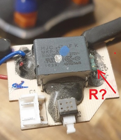

Eine kleine banale Platine ärgert mich. Diese bekommt 240V?
Wechselstrom. Auf der Platine sind 3 Widerstände, 4 Gleichrichter-Dioden
und ein großer Glättungskondensator.
Daran hängen dann zwei in Serie geschaltene 5mm LED.

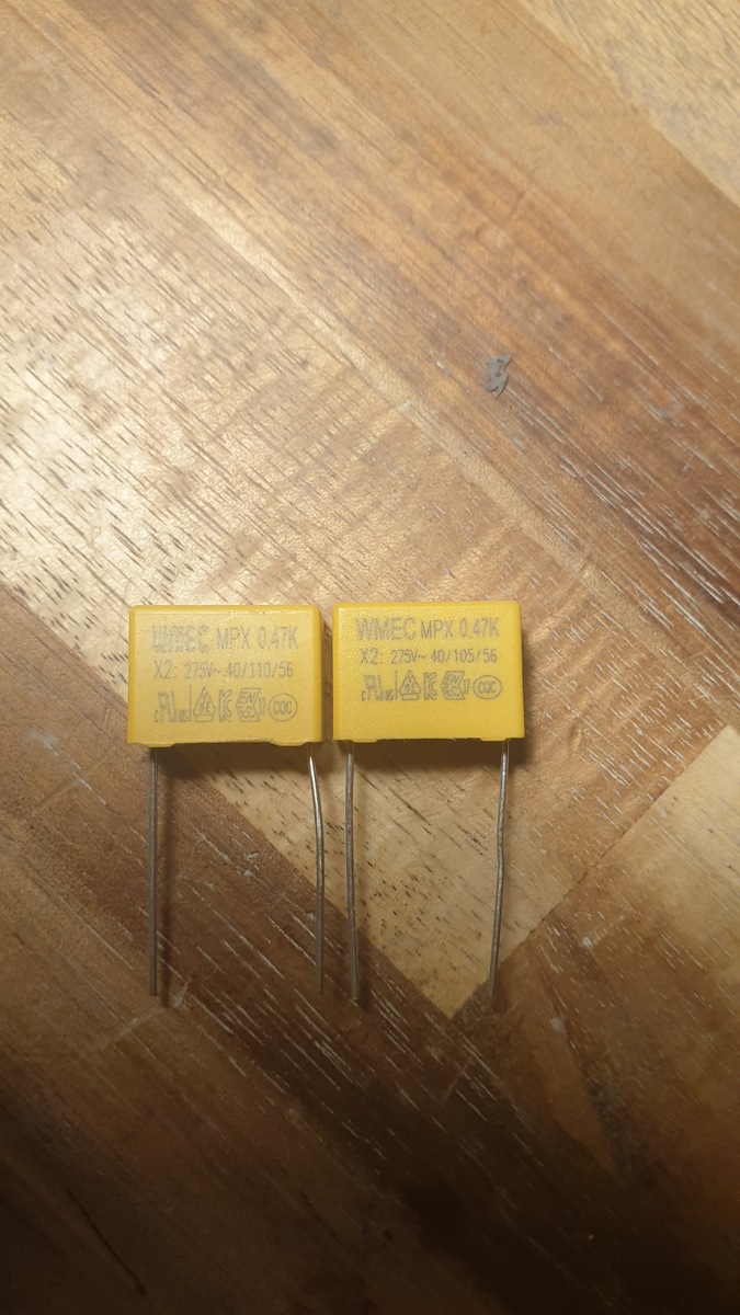

Den Kondensator habe ich einfach mal vorab getauscht, da ich den
gleichen zufälligerweise da liegen hatte. Fehlerbild blieb gleich.

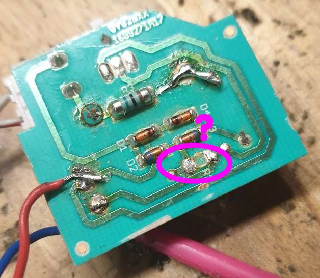

Die Dioden habe ich im Dioden-Modus mit dem Multimeter gemessen (3 von 4
hatte ich ausgelötet). Durchgang in eine Richtung, sperrend in die
andere.
Aufgrund der schwach leuchtenden LEDs und dem Vorhandensein einer
Spannung gehe ich davon aus, dass keine Diode defekt sein kann (im Sinne
eines Kurzschlusses), richtig?

Nun habe ich aber Probleme diese zu identifizieren.
Aufschrift gibt es keine, nur einen einzelnen Farbring, soweit ich das
sehe. (Man muss aber auch sagen, dass ich Teilfarbenblind bin)

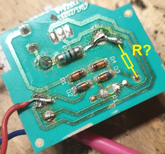

(Auf dem Bild sieht (nicht) man einen fehlenden Widerstand. Diesen hatte
ich nur Temporär entfernt.
Die Lötzinnbrücke ist auch nur temporär, da eine Leiterbahn leicht
ausgerissen ist, beim Wechsel des Kondensators. Finde ich den Fehler,
werde ich das nochmal in schön nacharbeiten. )

Jakob S. schrieb:
> Schließe ich die LED ab, liegen am Ausgang der Platine ca. 10V an.
Dabei können die 1N4148 Dioden kaputt gehen, die sind nämlich darauf
angewiesen, dass die LED die Spannung unten halten. Vielleicht sind es
aber auch 9V1 Z-Dioden, dann passen die 10V.

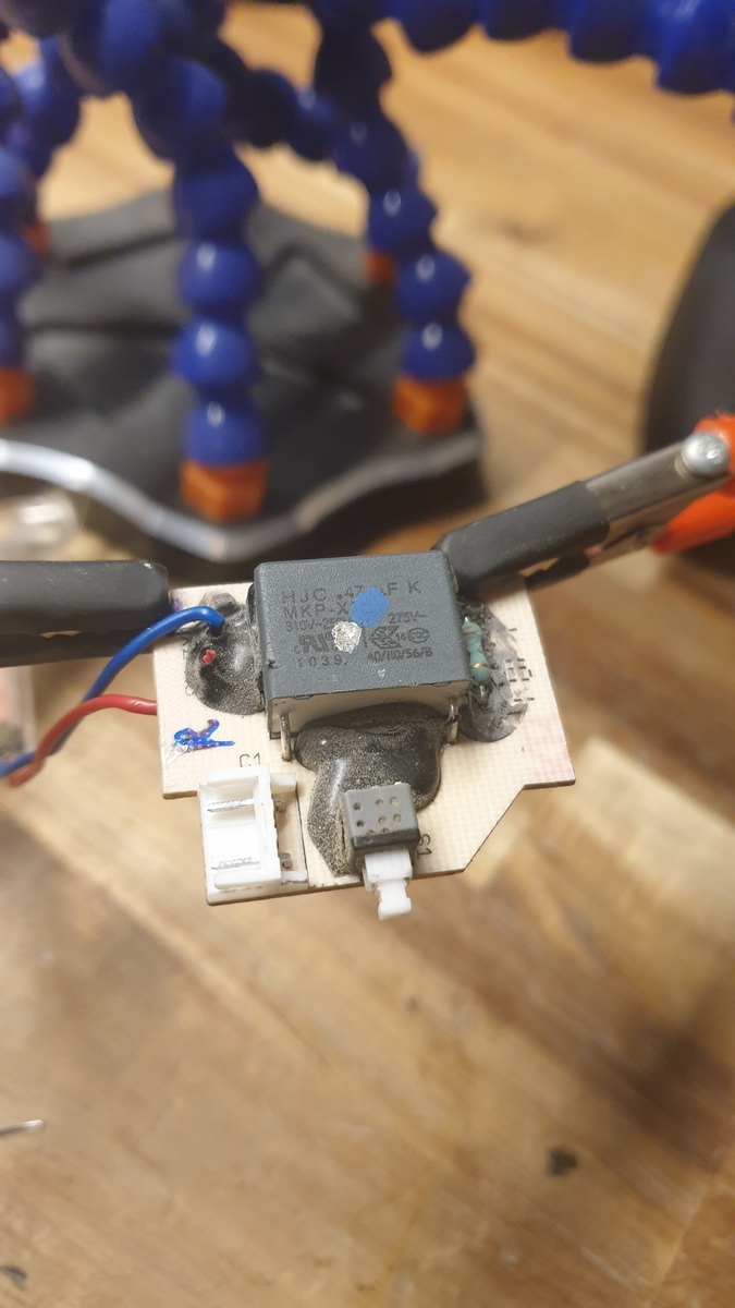

Zeig ein Bild der Vorderseite
von Dergute W. (derguteweka)
Moin,
Das sieht von der einen sichtbaren Seite aus wie ein 08/15
Kondensatornetzteil.
Wie sieht denn die andere Seite des PCB aus?
Mach ma Foddo von dem "Glaettungskondensator", was da so draufsteht...
Vielleicht ist "der Gleiche" zufaelligerweise genauso hinueber wie das
Original?

Auf der anderen Seite war ein Widerstand, der Kondensator, Ein Anschluss
für 230V und Ausgang zu den LEDs.
Foto liefere ich, sobald ich zuhause bin.

Bist du sicher, dass du die Dioden wieder richtig herum eingebaut hast?
Es könnte dich um zwei normale Dioden und zwei Zenerdioden handeln,  die
müssten aber anders verdrahtet sein.

Hier das Foto des Rückseite mit Originalkondensator.
Da ist wie gesagt eig. nicht viel drauf.
Den Schalter zum aktivieren der Beleuchtung habe ich vergessen zu
erwähnen.
Ihr werdet wahrscheinlich recht haben, dass es ein Kondensatornetzteil
ist.

Der Kondensator:
Die Kapazität kann ich leider mit meinem billigen Messgerät nicht
messen.
Optisch ist er in Ordnung. Er Zeigt keinen Durchgang an. Habe ich noch
andere Möglichkeiten diesen zu testen?
von Jakob S. (jakob_s551)
Gut beobachtet. Auf dem Bild fehlt ein SMD Widerstand. Diesen habe ich
allerdings bereits wieder eingefügt.
Das war nur, um ihn nicht mit Hitze zu maltretieren, während ich die
Dioden auslöte.
Eindeutig eine LED Leuchte mit Kondensatornetzteil. Die sind wie gesagt
recht anfällig. LED und der schwarze Kondensator sind die Schwachpunkte.
Der hat never ever 47µF, aber das wurde ja schon geschrieben. Wenn du
ihn erneuerst, muss es ein X2 Kondensator sein, sonst explodiert er dir
bei der nächsten Spannungsspitze.

von Hans (Firma: byterecycling) (bytepresser)
Jakob S. schrieb:
> dass beide Kondensatoren defekt(gealtert) sind?
Nein, nur der .47µF.
Diesen Widerstand gemessen?
Sind diese nutzbar?
Widerstand messe ich gleich und poste den Wert

Jakob S. schrieb:
> Sind diese nutzbar?
Tolles Foto, mehr Hintergrund als Inhalt und schlecht fokussiert.
Und ja, die sollten passen.

Jakob S. schrieb:
> Sind diese nutzbar?
Ja.

Um das Thema noch zu einem Ende zu bringen:
Gestern sind die bestellten Ersatz-LED gekommen. Diese habe ich quick
and dirty schnell angelötet... hat nichts gebracht. Das gleiche traurige
funzeln wie bei Beginn.
Wie ich bereits vermutet habe, da die ursprünglichen LED nach wie vor am
Labornetzteil (ja immer noch mit Strombegrenzung und nein ohne diese zu
zerstören) funktionieren.
Den Kondensator hatte ich mehrfach gewechselt um einen weiteren defekten
auszuschließen.
Glückwunsch Hans B.! Du hattest den richtigen Riecher. Der Widerstand
ist leider unter einer dicken schwarzen Kleberschicht versteckt. Aus
irgendwelchen unbekannten Gründen misst mein Billig-Multimeter keine
Widerstände mehr, daher konnte ich ihn auch nicht mehr messen, nachdem
ich alle Bahnen dahin "gekappt" hatte.
Das heißt ich habe in mühevoller Kleinarbeit den Kleber bzw. diese Masse
abgekratzt und die Ringe noch erahnen können. Es handelt sich um einen
220 Ohm Widerstand.
Ich habe nun in Ermangelung eines passenden Widerstandes erstmal einen
205 Ohm Widerstand eingelötet und siehe da.... alles funktioniert
wieder.
Herzlichen Danke an alle die !ernsthaft! geholfen haben.
