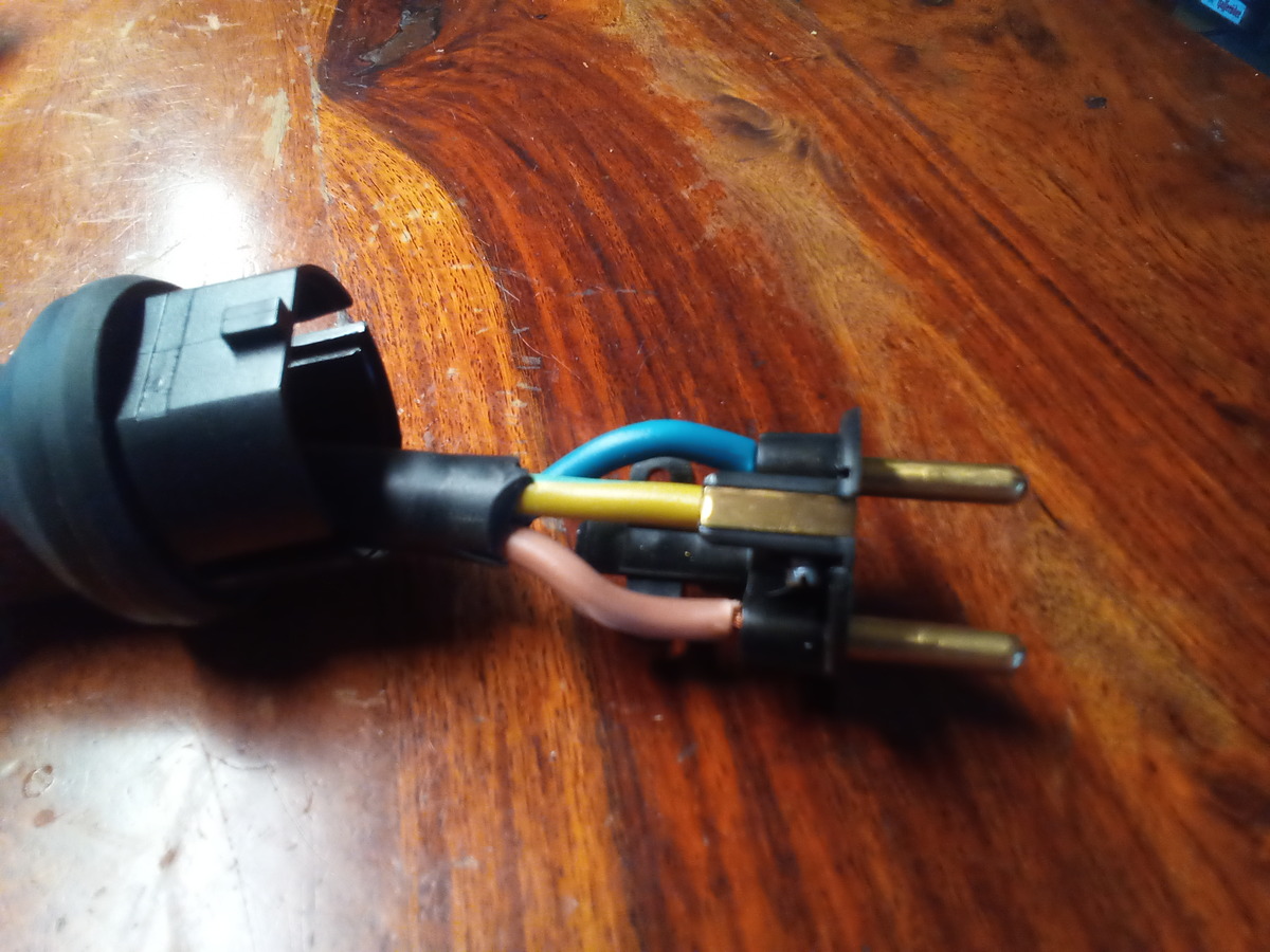

Serienmässiges Anschlusskabel des WVC-600W.

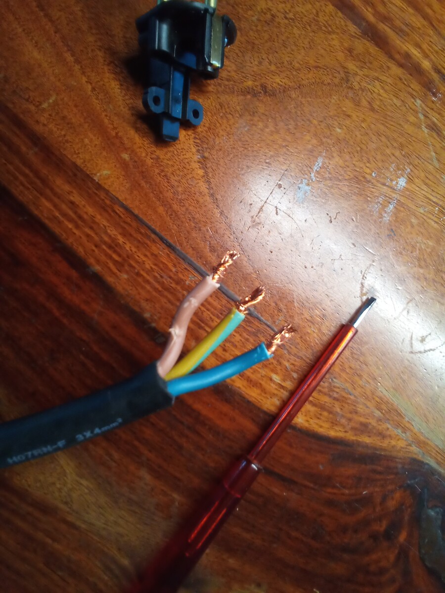

H.Joachim S. schrieb: > Serienmässiges Anschlusskabel des WVC-600W. Was erwartest Du von einem 600W WR zu einem Preis incl. Zubehör von 120 Euronen? Ach ja, das 4mm2 auf das Kabel aufgedruckt ist heisst nix. Hatte hier neulich ein Kabel bekommen das bei relativ geringer Belastung erstaunlich warm wurde. 3 x 1,5mm2 stand drauf, die 0,75mm2 Endhülse war locker aufzuschieben. Wer billig statt preiswert kauft .....

Ich finde die WR selbst gar nicht schlecht, habe bis jetzt 5 Stk im Bekanntenkreis verbaut. Noch keine Ausfälle, Erträge absolut ok. Das Kabel ist tatsächlich 4mm². Ok, nicht gemessen, aber optisch deutlich mehr als 2,5mm². Und genau da wundere ich mich, 2,5er wäre ja wirklich mehr als genug gewesen für eine Anlage die über Schuko-Stecker einspeist. Dauerhaft dürfen die Steckdosen ja nicht mal mit den 16A/3600W belastet werden, sondern eher 10A oder weniger. Ein ganzer Sommersonnentag lang wäre dann schon eine Art Dauerlast.

4² passen nicht in den Stecker, was sagt der Steckerhersteller bezüglich Aderendhülsen oder sind keine nötig?
Beim Bosswerk waren die Leitungen verzinnt. Aber 2,5mm², da konnte man gut nochmal absetzen und Hülsen drauf machen. Das scheint bei den Dingern da üblich zu sein. Jeder Viertel Cent ist zu viel.

Christian R. schrieb: > Beim Bosswerk waren die Leitungen verzinnt. Aber 2,5mm², da konnte man > gut nochmal absetzen und Hülsen drauf machen. Das scheint bei den > Dingern da üblich zu sein. Jeder Viertel Cent ist zu viel. Ob ein Pfund Zinn billiger ist, als ne 1000er Packung Aderendhülsen, wage ich zu bezweifeln. Außerdem kostet ein Zinnbad permanent zu beheizen auch Strom. Die ohne Kragen sind nochmal billiger und tun es auch, wenn man denn unbedingt sparen will.

Wer sich das zweite Bild genau anschaut, der sieht, daß das Kabel dort wo bei dem Stecker die Zugentlastung sitzt, eingeklemmt war. Das Kabel zeigt eine deutliche Einschnürung durch eine Zugentlastung. Also viel Wind um nichts.
Du laberst, nichts war dran.
