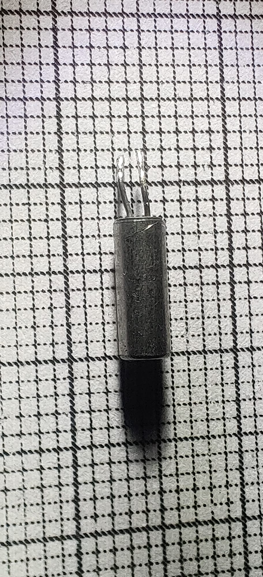

David P. schrieb: > Leider habe ich kein Datenblatt Das ist ganz schlecht. > habe den Uhrenquarz letztes Jahr mal > auf Ebay gekauft Mein Gott, damit kannst du ja nicht einmal wirklich sicher sein, dass es überhaupt ein Uhrenquarz ist. Das könnte sonstwas sein. Zeig doch mal ein Foto von dem Teil. Am besten auf Millimeterpapier. Damit könnte ma vielleicht manchen Fall schon ausschließen... > weil ich dachte, dass die alle recht ähnlich > funktionieren. Klar, Quarze funktionieren prinzipiell natürlich immer auf die gleiche Weise. Der Teufel steckt im Detail...
Ich mache gleich mal ein Foto

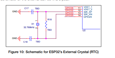

Kondensatoren weglassen und 680 kOhm von X1 oder X2 gegen VCC probieren. Sagt das Datenblatt des ESP32 was zum Anschluss eines Quarzes?
Ludwig schrieb: > Sagt das Datenblatt des ESP32 was zum Anschluss eines Quarzes? Ja, da steht 5-10MOhm widerstand parallel zum Quarz und die passenden Kondensatoren zu Masse.

David P. schrieb:
[Foto]
Ja, das könnte zumindest ein Uhrenquarz sein. Aber leider auch
unzählige andere Quarze, die im exakt gleichen Gehäuse verpackt werden.
Gibt es denn Quarze, die bei ca 100Hz mehr schwingen? Viel größer ist die Abweichung ja nicht

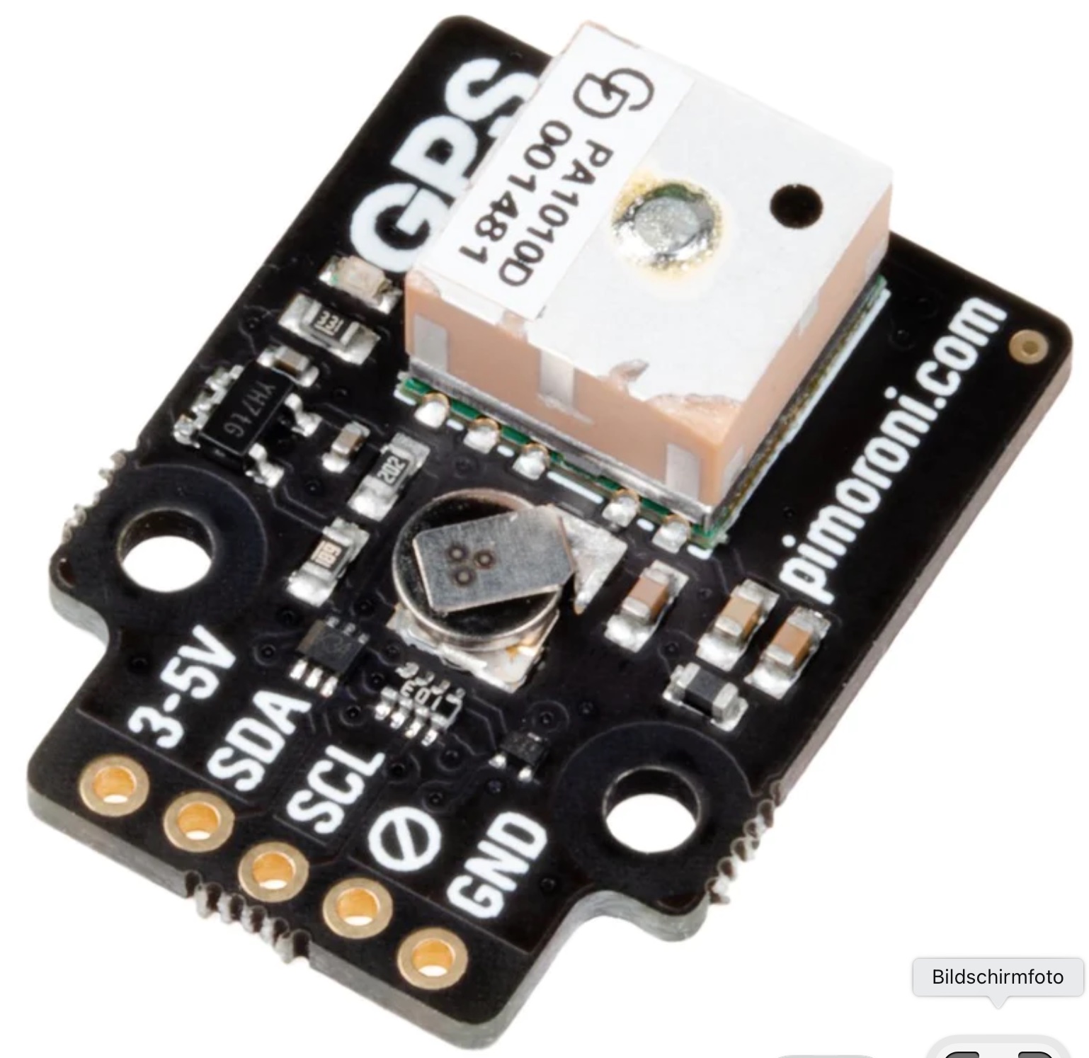

Die einfachste Quelle für eine genaue Zeitangabe ist (bei freiem Blick zum Himmel), ein GPS-Chip. Ich benutze genau dafür einen GPS-Empfänger (Ublox-Chip) von pimoroni.com, der per I2C angebunden wird ... Die Platine ist ca. 1 x 2 cm "groß".

Hmm, P. sitzt in UK. Das Ding kostet 29.70 Pfund also ca. 35 Euro.-, plus 20% Einfuhrumsatzsteuer sind schon 42 Euro, plus Versandkosten (schätz´ ich mal, die schweigen sich da vornehm aus) 8.- Euro also schlappe 50.- Eus. Frage mich ob das mit der winzigen internen Antenne einigermaßen empfängt. Wer so was kauft, hat Knete und wird garantiert nicht beschissen, der Beschißverzicht wurde hier einfach einkalkuliert und dann mit Faktor 10 multipliziert. Beim pösen Chinesen (Aliexpress siehe Anlage) verkaufen die ein GPS-Modul mit Antenne für 2,71 Euro plus 1,21 Versand (Sowas Unverschämtes, unter 4.- Euro ;-). Also ich bestelle dann gleich drei, das senkt die Versandkosten und schützt durch die größere Stückzahl auch wirksam vor Aufbaufehlern. Wenn man vorsichtig ist, bleiben noch welche für andere Zwecke.
