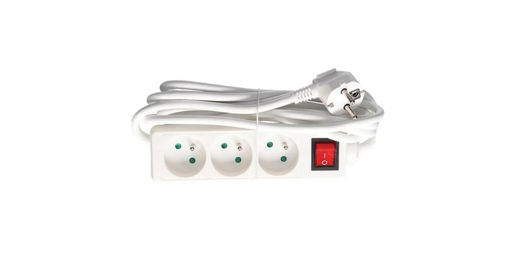

Nun hab ich mir ein paar Steckdosenleisten bei einem deutschen Händler
in Deutschland bestellt ohne ins Kleingedruckte zu sehen, und prompt
bekomme sie mit französischen Stecker geliefert. Ist mir in 55 Jahren
zuvor noch nicht passiert.
Frage: Bilde ich mir das mit diesem Gesetz zum Schuko-Zwang nur ein?
Muss ich wirklich damit rechnen Stecker aus aller Herren Länder zu
bekommen wenn ich (als privater Endverbraucher) nicht genau hinsehe?

Bitte den Link des Angebotes posten. Vielleicht hast Du ja ein Steckdose
fuer das franzoesische Netz bestellt und geliefert bekommen.
Ansonsten: Dein Umtauschrecht ist Dir ja unbenommen.

Die Leiste hat also eine französischen Stecker, aber Schuko-Dosen?
Oliver

Frankreich gehört zur EU, deshalb kann man auch Geräte mit französischem
Stecker kaufen ohne dass es den Zoll interessiert. Das ist ja immerhin
auch ein Schutzkontaktstecker und in Deutschland auch erlaubt.

https://www.kaufland.de/product/378384000/

von Thomas W. (Gast)
qwertz schrieb:
Wenn dass das Produkt des TO ist, kann er nicht lesen.
Case closed.

von John Conner (Gast)
Woe liegt das Problem?
Der französische Stecker passt auch in die deutsche Schukosteckdose, da
er nur ein zusätzliches Loch für den PE-Stift hat.
Auch die meisten deutschen Schukostecker / Kaltgerätekabel haben dieses
Loch und passen somit auch in französische und polnische Steckdosen.

von Thomas U. (charley10)
Passt (mechanisch)- richtig!
ABER: der Schutz beim Betrieb an deutschen Steckdosen ist damit hin,
weil nur das Loch/Stift System eingebaut ist. Das zeigt zumindest das
Bild bei Kaufland, wenn auch sehr schlecht zu erkennen. Absicht?

von Oliver S. (oliverso)
Auch Kaufland kann davon ausgehen, daß jemand, der eine
Internetbestellung aufgeben kann, auch des verstehenden Lesens mächtig
ist.

von Thomas R. (thomasr)
Wo ist jetzt das Problem? Ich verwende diese Tischsteckdosen gern um das
besch....ne deutsche Schukosystem nicht nehmen zu müssen. Mit dem
massiven Stiftkontakt für den PE kann man wenigstens sicher sein, daß
die Kontaktierung auch funktioniert und wo dann am Ende der L und N sind

von Michael (Gast)
Und wo ist nun genau das Problem?
Ich habe bei mir im Haus sogar mehrere französische Steckdosen bewusst
installiert, damit L und N immer stimmen. Ich habe seit Jahrzehnten kein
Gerät mehr gesehen, bei dem der Schukostecker keine Buchse für den
PE-Stift hätte.
Nimm das Ding und freu dich über die größere Sicherheit. Die
Schutzkontakte werden gerne beim Malern überpinselt, das kann hier nicht
passieren.

Du siehst ein Problem, das gar keins ist. Du solltest weg vom
allgemeinen Begriff "Schuko" und hin zur konkreten Bezeichnung gehen.
Die französischen Typ E Stecker und Dosen CEE 7/7 sind komplett
kompatibel mit den deutschen Typ F CEE 7/4. Andersrum geht es aber nicht
immer, da die CEE 7/4 das Zusätzliche Loch für den Schutzkontakt nicht
haben. Solche Stecker gibts aber auch in Deutschland kaum noch. Alle
meine Kaltgerätekabel die bei irgendwelchen Geräten dabei waren sind
alle mit einen Typ E CEE 7/7 Stecker ausgestattet. Und der Eurostecker
Typ C CEE 7/16 passt sowieso in alle diese Dosen
Ja, tust du. Du bekommst was du bestellst. Ob du nun übersehen hast dass
es ein "deutscher" Schuko Stecker ist oder nicht, ist dein Problem
(wobei das eigentlich kein Problem ist, siehe oben)
