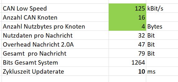

ich möchte ein CAN Bus 2.0A  mit LOW Speed 125 KHz aufbauen.
Es sind 16 CAN Knoten vorhanden, die so oft wie möglich je 2 Integer
senden sollen.
Stimmt meine Zykluszeitberechnung mit 10 ms ?
Oder werden zwischen zwei Frames oder sonst irgendwann Wartezeiten
ausgeführt ?
Welche Werte sind in der Praxis zu erwarten?
#7277042
> senden sollen.
Klingt nach Hektik und schlechtem Konzept.
Könnte grob hinkommen.
> ausgeführt ?
Nö, aber wenn alle Knoten unsychronisiert senden wollen, gibt es viel
Stau (Kollisionen beim Buszugriff) und sie behindern sich gegenseitig.
Wenn man den Bus dermaßen knapp auslaten will, muss man es cleverer
machen. Da muss jeder Knoten mithören (was sie sowieso tun) und
erkennen, wenn der Vorgänger gesendet hat. Dann muss der Knoten senden,
alle anderen halten die Klappe. Damit erreicht man minimale Kollisionen
und maximale Busauslastung.
Ich würde die Sache nicht übertreiben wollen und mindesten 10%
Buskapazität Luft lassen. Sonst kracht es irgendwann, irgendwie.
#7277055
Dirk F. schrieb:
> Aber mit welcher Größenordnung kann ich rechnen `?
> Werden es eher 11ms oder 20 ms ?
Müssen ja wahnsinnig wichtige Daten sein. Dreh doch einfach die Baudrate
hoch, das ist einfach!
https://de.wikipedia.org/wiki/Controller_Area_Network#Daten-Frame
Ich zähle hier
19 Bit Header
4x8 Bit Daten
25 Bit CRC+EOF
3 Bit Inter frame gap (min)
Macht in Summe 79 Bit. Passt scho!
#7277070
Dirk F. schrieb:
> Ja OK.
Mit effektiven Maßnahmen zur Kollisionsvermeidung (z.B. exakte
Zeitsynchronisation aller Knoten) sind so gefühlt 12-15ms drin. Ohne
jegliche derartige Maßnahmen wirst Du exzessiv Kollisionen bekommen und
vielleicht 50 oder gar 100ms bekommen.
fchk

OP #7277125
Also ich möchte CAN Low Speed machen, weil das Konzept besser von der
Terminierung her passt. Also mehr als 125 KBit/s geht dann ja nicht.
Es sollen 16 Slaves an eine Master CPU angekoppelt werden.
Buslänge ca. 50 cm.
Da überlege ich doch auf SPI umzusteigen. Sollte einfacher gehen, aber
hat eben keine automatische Fehlererkennung.

Peter D. schrieb:
> Ich komme bei 16*4 Byte Nutzdaten mit Overhead auf etwa 1,5ms.
> Wenn also alle Teilnehmer alle 2ms senden, bist Du auf der sicheren
> Seite.
> 10ms reichen daher dicke
125kbit/s : 79 bit/Nachricht : 16 Knoten = 99 Nachrichten / Knoten und s
10ms reichen also nicht. Zumal - wie oben schon jemand anmerkte - Stuff
bits noch gar nicht berücksichtigt sind.
Generell: "so schnell wie möglich" funktioniert bei CAN nicht, weil dann
höhere IDs nie zum Zug kommen.
CAN, mit einem CSMA/CA-Buszugriffsverfahren verträgt zwar mehr, aber
grundsätzlich sollte man einen Bus nur auf 50% Auslastung auslegen.
Geh auf 250kBit, dann gehen 10ms Zykluszeit.
