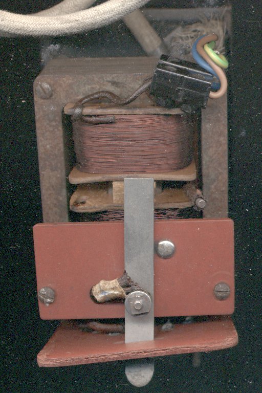

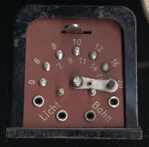

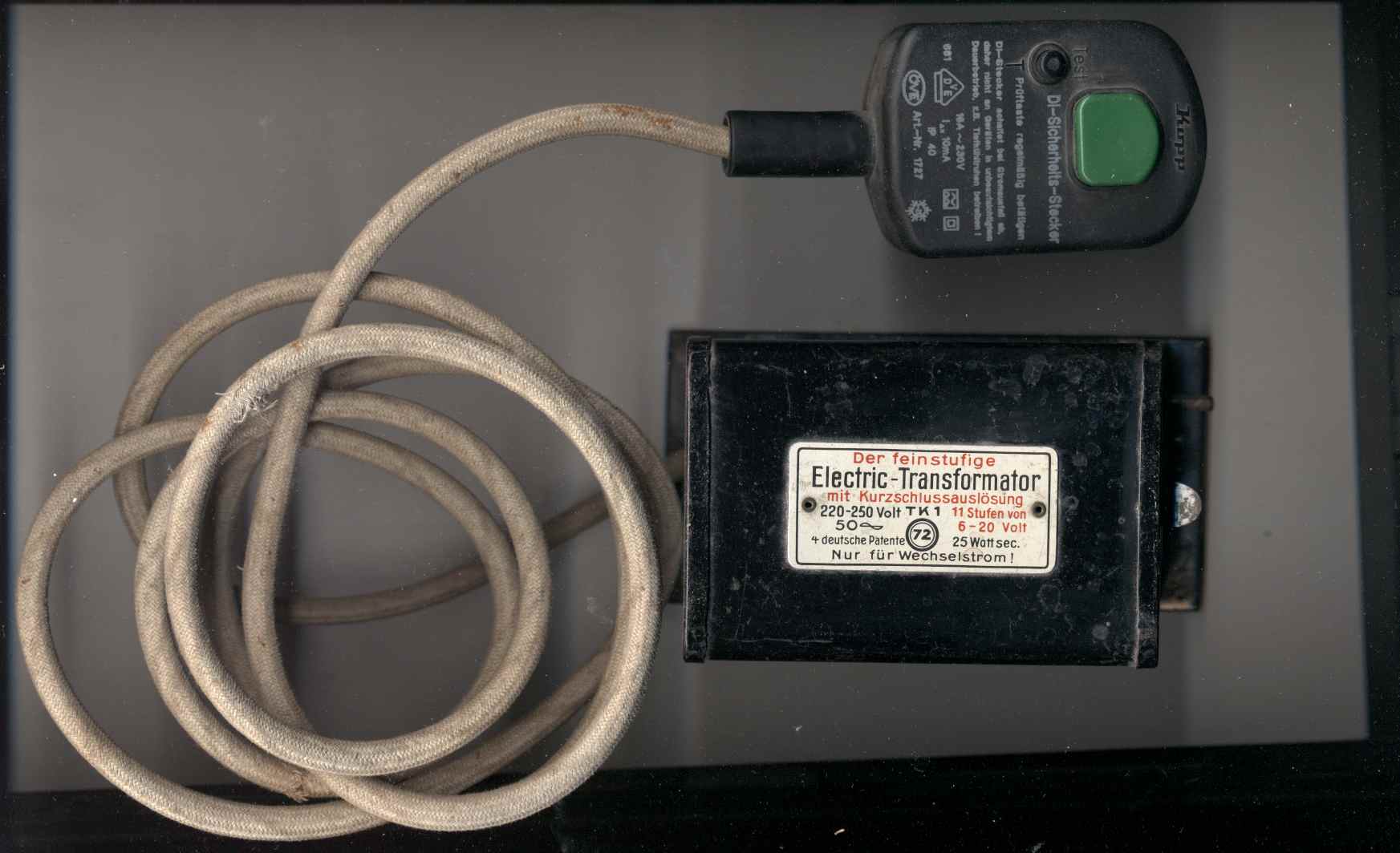

Stoffisolierte Kabel gibt es noch im Baumarkt. Meistens schwarzweiß
kariert, aber gelegentlich z.B. auch dunkelbraun. Da kann man auch
modernes Kabel einziehen, wenn das andere nicht geeignet ist.
https://www.bauhaus.info/textilkabel/home-sweet-home-textilkabel-meterware/p/25703117
in 39 Farben und Ausführungen "Textilkabel" und "Bügeleisenkabel"
Ich habe den Trafo der alten Modellbahn damit "historisch aussehend" neu
angeschlossen. Die alten Isolationen waren nicht mehr
vertrauenerweckend.
Sieht nicht mehr ganz so schön aus, schon ein paar Jahre her.
Interessante Sicherung, der Trafokern zieht bei Überlastung eine
Hebelstange an, die den Schalter ausschaltet.
Aber der alten Primärwicklung traue ich auch nicht so ganz, deshalb der
FI-Schukostecker 10mA. Gibt es heute überhaupt noch 10mA-FI?
In der (nicht mehr ganz weißen) Stoffisolation steckt ein gewöhnliches
braun isoliertes Netzkabel.

Sorry, dass ich mit meinem Vorschlag auf die falsche Fährte geführt
habe, der ist nur als "Plan B" gedacht, falls keine Einzelleitungen zu
finden sind.
Wenigstens ist ein Modellbahner auf meine Fotos aufmerksam geworden.
