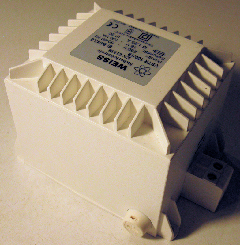

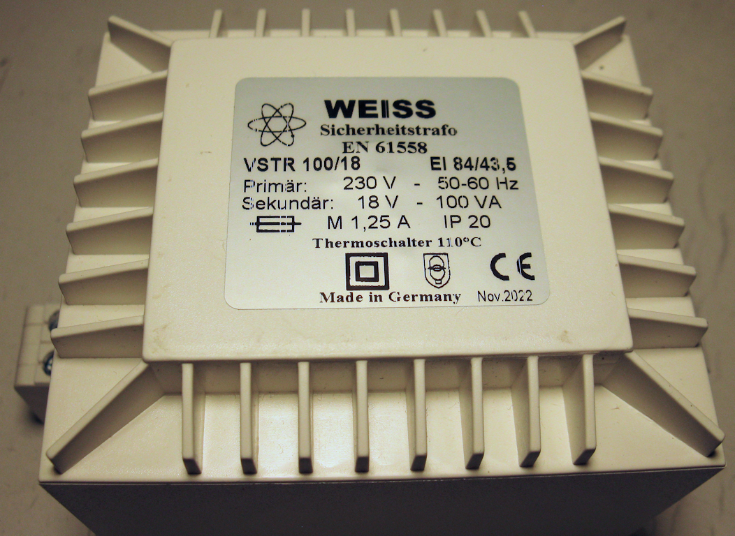

ich habe mir einen Sicherheitstrafo von der Fa. Weiss Elektronik
gekauft, siehe attached Bild. Ich will den Tafo auf der Sekundärseite
mit 5A betreiben.
Ich bin jetzt etwas stutzig geworden mit dem Eintrag "M 1.25A", der
angibt, mit welcher Sicherung ich die Primärseite absichern soll. Wie
ich auch rechne, ich komme einfach nicht auf den Sicherungswert von
1.25A.
Kann mir jemand sagen, wie dieser Sicherungswert zustande kommt ?
Gruß Manni

Manfred L. schrieb:
> Wie ich auch rechne, ich komme einfach nicht auf den Sicherungswert von
> 1.25A.
Na ja, obwohl die Sicherung unter sekundär steht, kann es für 18V mit
100VA nicht 1.25A sein, man bräuchte 6.3A.
Also ist sie für primär, obwohl im Trafo schon ein Thermoschalter sitzt,
der Trafo also eigentlich ausreichend geschützt ist.
Nun ja, doppelt hält vielleicht besser, wenn der Trafo 230V mit 1.25A
also 287VA aufnimmt ist jedenfalls was im Argen, dann kann man
abschalten. Warum mittelträge statt der üblichen träge entzieht sich
meiner Kenntnis, man will wohl plötzlichen Kurzschluss auf der
Selundärseite abfangen bevor der träge Temperaturschalter reagiert, und
muss dazu schnell sein.
#7278758
Der Temperaturschalter schützt hauptsächlich vor Überlastung.
Eine sekundäre Sicherung schützt vor Kurzschluss im Verbraucher.
Die primäre Sicherung schützt die Umgebung damit bei einem primären
Windungs oder Lagenschluss der Trafo nicht abfackelt.

OP #7279286
ich bedanke mich bei Euch allen für die vielen hilfreichen Kommentare,
sodasss auch ich wieder was dazu lernen konnte.
Joe schrieb:
> Einschaltstromstoß
Harald W. schrieb:
> Nun, im Augenblick des Einschaltens ist ein solcher Strom völlig normal.
Aha, wieder was dazu gelernt. Trifft das auch dann zu, wenn beim
Einschalten keine Last an der Sekundärseite anliegt ?
Alfred B. schrieb:
> Wenn Du uns noch sagtest, was genau dran soll, könnte man Dir
> eine dafür geeignete sekundärseitige Absicherung empfehlen.
Damit will ich den TAMS B4 Modellbahn-Booster betreiben. Siehe:
https://tams-online.de
Dieser Booster hat eine interne Kurzschlussempfindlichkeit von 2,5 A.
Der Trafo ist zwar überdimensioniert, aber dann wird's auch nicht so
schnell warm am Trafo.
Arno H. schrieb:
> Mit anderen Worten: so hochwertige Trafos hatte ich noch nicht.
Genau aus diesem Grunde habe ich diesen Trafo für meine Anwendung
ausgesucht - sicher ist sicher. Attached ein Bild der austauschbaren
Sicherung, die im Trafo-Gehäuse verbaut ist. Ich hab's überprüft: es ist
wirklich eine 1.25A Sicherung drin.
Ich bedanke mich bei allen und
Grüße Manni
