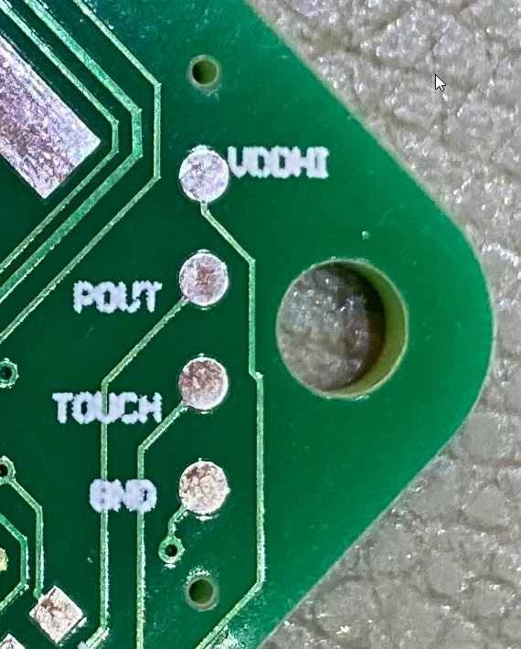

Noch zum Thema programmieren nach dem Bestücken:
Daran habe ich auch schon gedacht, Testpads sind auch da. Der Chip ist
über I2C angebunden, das heißt der Controller funkt bei der
Programmierung immer dazwischen, weil er ja mitversorgt wird.
Könnte aber bei erneuter Betrachtung trotzdem eine Lösung sein:
µC löschen -> Touch IC programmieren -> µC neu programmieren
erscheint mir aber auch unpraktisch, deswegen die ursprüngliche
Fragestellung des neu verpackens ...
Grüße
Pipapo_92

Gast #7279017
Die meisten Controller halten die Klappe wenn sie unprogrammiert sind
oder im Reset hängen. Die Pins sind dann Input und damit hochohmig. D.h.
Du kannst über die Testpads auf den I2C zugreifen.

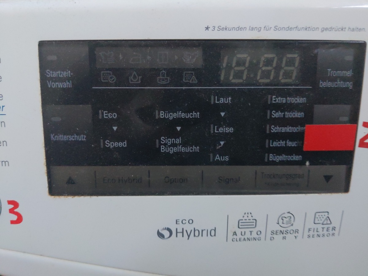

Uch kann fir jedenfalls sagen, dass die haptische Bedienbarkeit dieses
Wäschetrockners ätzend ist, weil billigste Touch-Tasten.

Michael B. schrieb:
> dass die haptische Bedienbarkeit dieses Wäschetrockners ätzend ist, weil
Das ist aber nicht das Problem einer Touchbedienung an sich, sondern sie
ist im konkreten Fall eben nur schlecht ausgeführt.

Nein, das Problem ist der fehlende haptische Feedback.
Die Waschmaschine hat noch richtige Tasten die sich bewegen und Klick
machen.
2 Welten der Ergonomie.
Zudem die Fehlauslösungen, eben weil Wasser runterläuft oder feuchte
Klamotten daran vorbei gezogen werden.
Ein (kapazitiver) Touchscreen ist eine ganz andere Nummer, aber bedien
dein Streichelhändi mal im Regen.
Der Vorläufer der unsägliche n Touch-Tasten, auch billiger als ein
echter Taster, die Sensortasten, sind ja aus gutem Grund ausgestorben.

Ach ja, die Azoteq-OTP-Sonderlocke. Für den IQS127 habe ich sogar hier
noch einen Programmer rumliegen. Seltsames Konzept.
Hilft dir aber nun auch nicht. Von Azoteq gibt es eine Appnote, wie man
In-System programmieren kann:
https://www.azoteq.com/images/stories/pdf/azd007_usbprog_overview.pdf
(ansonsten auf https://www.azoteq.com/design/application-notes/ ein
bisschen suchen). Wichtig dabei: der Programmer versorgt den Baustein
über VDDHI mit wohl 6,9V, die Spannung der Programmierleitung
(vermutlich POUT) kenne ich nicht. Der dritte Pin (CX) ist egal, das
geht nur aufs Touchpad und ist mit dem Rest der Schaltung nicht
verbunden.
Du solltest also etwas haben, was dafür sorgt, dass der Rest der
Schaltung das überlebt - entweder mittels Dioden oder mit
Serienwiderständen. In letzterem Fall sollte das Gerät beim
Programmieren eingeschaltet sein, um Rückwärtsspeisen zu vermeiden.
Dann musst du nur noch die vier Pins kontaktieren. Dafür habe ich mir
mal einen Adapter aus sechs Prüfnadeln gebaut, die einfach in eine
2,54er-Buchsenleiste gesteckt werden. Zwei Prüfnadeln greifen in
passende Löcher auf der Leiterplatte, der Rest kontaktiert entsprechende
Pads. Siehe Foto anbei.
Die Frage, warum der µC das Thema Touch nicht selbst erledigt, darfst du
dann in einer ruhigen Minute zwischen den Jahren beantworten :)
Viel Erfolg!
