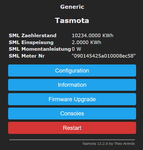

ich verwende einen Hichi Volkszähler an welchen ich eine ESP8266
angeschlossen habe. Darauf habe ich Tasmota mit Smart Meter Interface
geflasht. Meine beiden Zähler (eBz DD3 2R06 DTA - SMZ1) haben schon
immer den Verbrauch im Display angezeigt. Dennoch habe ich beim
Stromversorgen die Pins angefprdert und in beide Zähler eingegeben.
Grundsätzlich funktioniert das auslesen per IR-Schnittstelle auch denn
ich sehe den Zählerstand aber mir wird bei beiden Zählern kein Verbrauch
angezeigt (siehe beigefügtes Bild).
Ich habe sowohl den Code aus der offiziellen Docu verwendet:
https://tasmota.github.io/docs/Smart-Meter-Interface/#ebz-dd3-obis als
auch einen den ich hier im Forum gefunden habe:
>D
>B
=>sensor53 r
>M 1
+1,3,s,16,9600,SML
1,77070100010800ff@1000,Zaehlerstand,KWh,Total_in,4|
1,77070100020800ff@1000,Einspeisung,KWh,Total_out,4|
1,77070100100700ff@1,Momentanleistung,W,Power_curr,0|
1,77070100000009ff@#,Meter Nr,,Meter_number,0|
[/code]
Hat von euch vielleicht jemand eine Idee woran es liegen könnte?

Ich habe nur die Pin eingegeben sonst aber nichts eingestellt. Am Zähler
selbst wird in Zeile 2 auch der aktuelle Verbrauch angezeigt. Das war
aber auch schon vor der Pin-Eingabe so. Muss man die erweiterte Ausgabe
der Daten über die IR-Schnittstelle auch noch am Zähler aktivieren? Dazu
habe ich nirgendwo etwas gelesen.

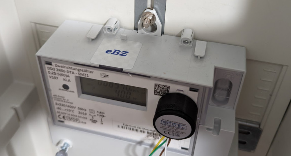

#7279435
ja, zumindest bei meinem muss man das tun
Der Punkt nennt sich glaube Info oder ähnlich
Dann kommen die beiden anderen Werte auch wesentlich öfter

Nachdem ich heute bestimmt 10x versucht habe den ausführlichen
Datenmodus zu aktivieren, hab ich es irgendwann aufgegeben, zumal man
für jeden Versuch die PIN erneut eingeben muss... Das ganze mit einem
Lichtsensor statt einem Microtaster o.ä. zu realisieren ist einfach nur
nervig. Dann habe ich den Tipp von Martin beherzigt und die Aufkleber
entfernt und tatsächlich kommen darüber auch die Verbrauchsdaten.
Vielleicht drucke ich mir irgendwann mal den gezeigten Adapter aber bis
dahin wird es auch das Panzertape tun ;).
