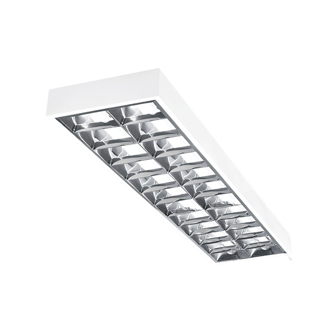

von lux (Gast)
Hallo
in Büros sieht man oft diese Rasterleuchten mit Leuchtstoffröhren.
Ist dieser Leuchtentyp auch für LED-Röhren zu empfehlen? LED-Röhren sind
ja keine Rundstrahler, die Reflexion in der Leuchte wird also etwas
anders sein.
von Michael B. (laberkopp)
Jein, er war in der Form nicht mal für Leuchtstoff gut.
Das Gitter soll EIGENTLICH bewirken, dass man von seitlich nicht direkt
ins Licht gucken kann und dadurch geblendet wird, sondern das Licht nur
nach unten strahlt, auf Boden und Schreibtisch.
Mit verspiegelten Gitter ruiniert man aber den Effekt und blendet
trotzdem.
Aber Raster heisst ja was anderes, nicht das Gitter, sondern dass es ins
Raster der Deckenelemente passt. Klar will man nun auch ins Raster
passende LED, man will ja nicht die gesamte Decke neu machen.
Aber die üblichen LED Paneele, ohne Gitter, sind klar ein Rückschritt,
sie blenden weil man direkt auf die lichtemittierende weisse Flache
guckt. Ein Lichtleitgitter, was seitlichen Einblick verhindert und nur
nach unten strahlen lässt, wäre deutlich besser.
Aber bei LED Lampen wird eh der lichttechnisch letzte Müll verkauft, es
ist sehr schwer, da Lampen zu bekommen, die wenigstens die Grundlagen
der Beleuchtungstechnik berücksichtigen. Heute gilt oft: maximal
Blenden, minimal beleuchten.

von lux (Gast)
Was wäre denn für einen Büroarbeitsplatz besser? Nicht nur für
Computerarbeitsplatz sondern auch um was auf Papier in kleiner Schrift
gut lesen zu können.
von J. S. (jojos)
Ich habe einige LED Röhren, waren in Feuchtraumleuchten von Pollin. Sehr
günstig, deshalb hatte ich nicht viel erwartet. Die Röhren strahlen aber
rundum gleichmässig, von LSR nicht zu unterscheiden. Man sieht nur einen
schmalen Streifen im Glas. Ich vermute das die auch mit Leuchtstoff
arbeiten der von LED angeregt wird, es sind keine LED Punkte zu
erkennen. Die Röhre war von Müller Licht und die werden sich auch für
die Reflektorleuchten eignen.
Dann habe ich einige 60x60 cm Panele in Odenwald Decken. 3x verschiedene
Pakete gekauft, die Unterschiede sind gewaltig obwohl alle mit 36 W
angegeben sind.
Die ersten von V-Tac waren sehr hell und gut für einen großen
Waschkeller.
Wollte ich später nachbestellen, gab es da schon nicht mehr. Bei den
Optonica habe ich nicht aufgepasst, die sind mit 3000 lm schon deutlich
schwächer.
Dann vor kurzen nochmal neue bestellt, die waren viel zu hell für einen
kleinen Raum. Habe die jetzt umgebaut und die neuen in meinen
Bastelkeller, da passen die vom Licht her viel besser rein. Die haben
durch eine Oberfläche mit Mikrolinsen einen geringeren Abstrahlwinkel
und damit mehr Licht direkt unter dem Panel, messbar und sichtbar.
V-Tac VT-62436PP, 36 W, 4000 K, 4320 lm, Abstrahlwinkel 120 °, in 1m ca. 1550 Lux
Optonica OPT DL2735PP, 36 W, 4500 K, 3000 lm, Abstrahlwinkel 120 °, in 1m ca. 960 Lux
V-Tac VT-2162176 PP, 36 W, 4000 K, 3100 lm, Abstrahlwinkel 90 °, in 1m ca. 3000 Lux
Die Optonica waren die teuersten mit 300 € für ein Sixpack, die neuen
mit 140 € sogar die günstigsten.
Es gibt mittlerweile effizientere mit 29 W, deshalb gibt es da wohl die
Sonderangebote.
