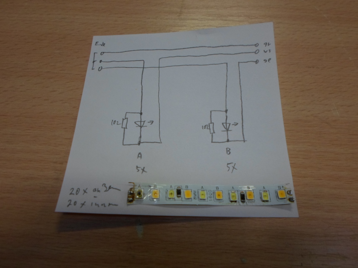

Die Lampe besteht aus einer Led-Kette mit insgesamt 2* 200 Leds, einmal
neutralweiß und einmal grünlich-gelb. Damit soll man sich eine angenehme
Lichtfarbe mischen.
Die Kette besteht aus 40 trennbaren Abschnitten mit jeweils 2 * 5
parallelgeschalteten Leds, 2 von diesen Abschnitten sind defekt.

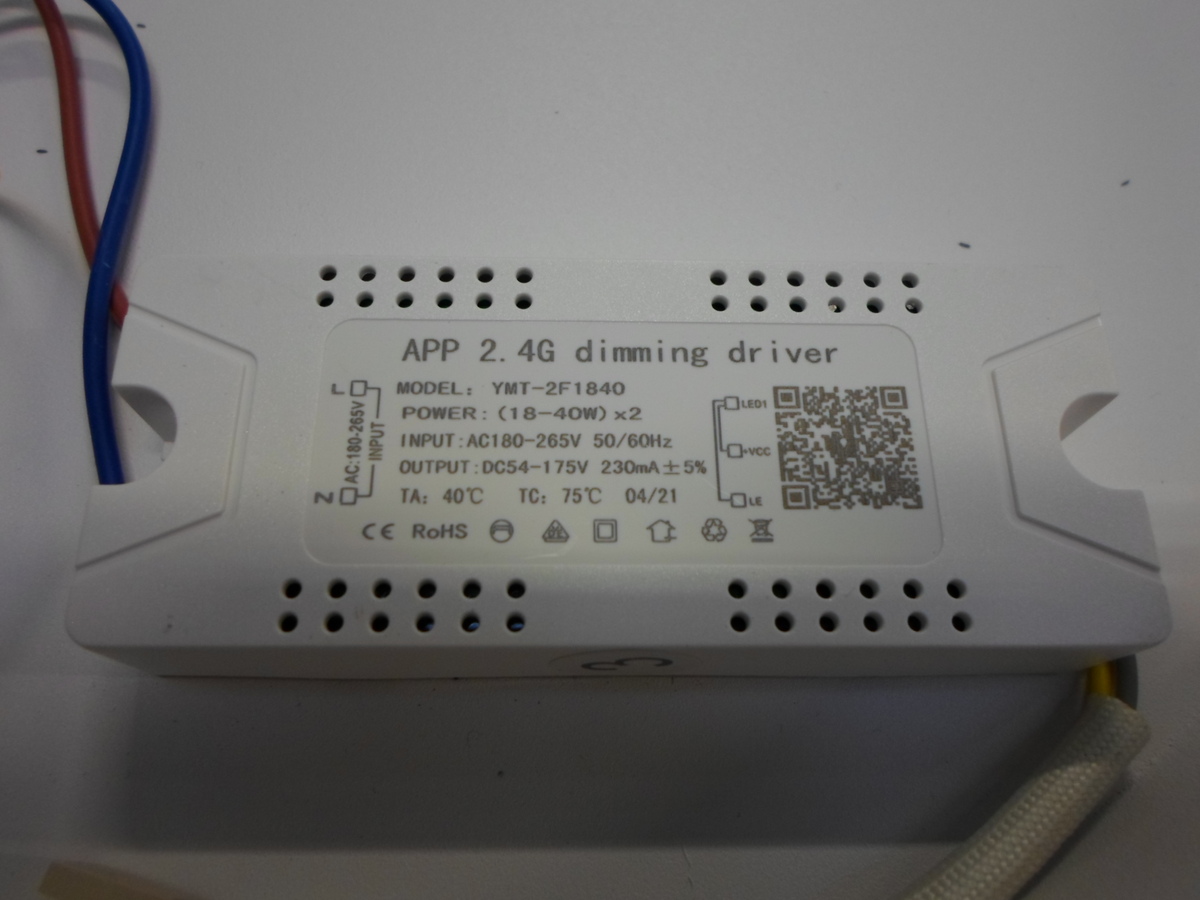

Würde der Kontroller dieser Lampe es verkraften, einfach die zwei
defekten Abschnitte wegzulassen? Wären pro Strang 10 Leds, also
geschätzt ca. 30-40V weniger Flußspannung pro Strang.
Wie kann ich überprüfen, ob der Kontroller überhaupt noch funktioniert?
Gast #7279934
Indem du eine Lichterkette dran hängst, die zum Treiber passt. Also eine
die 230 mA verträgt und dabei eine Flussspannung zwischen 54 und 175
Volt hat.
Kaputte Abschnitte kannst du entfernen, sofern dabei die Flussspannung
über 54 Volt bleibt. Man kann von 3-4 Volt pro Abschnitt ausgehen. Du
brauchst also mindestens 18 Abschnitte, um sicher in dem Betriebsbereich
des Netzteils zu bleiben.
Die Leuchtdioden sehen überhitzt aus. Wenn die Lampe nicht direkt wieder
kaputt gehen soll, ist es notwendig, sie besser zu kühlen. Zum Beispiel
durch Unterlegen von Abstandshaltern, damit mehr Luft hinter ihr
zirkulieren kann.

Deinem Controller wird es völlig egal sein ob da einige LED's fehlen. Er
paßt einfach die Spannung an. Mit den gekürzten Ketten kannst du auch
gleich prüfen ob der noch ok ist.

Jeder Abschnitt ist ja als 2 x 1 Led und nicht als 2 x 5 Leds zu
betrachten.
Das bedeutet, pro Strang fehlen dann nur 6-8 V. Das sieht schon viel
besser aus...

OP #7280329
Etwas ungewöhnlich finde ich, daß 2 Abschnitte komplett hinüber sind.
Bei dem einen auf dem Bild sind alle Leds beider Stränge und die
Parallelwiderstände (wofür sollen die gut sein, eine Art Balancing?)
durchgebrannt (dieser Abschnitt befand sich am Ende der Kette).
Beim anderen Abschnitt (irgendwo in der Mitte der Kette) wurden beide
Stränge zu Ganzleitern (ohne optische Auffälligkeiten). Ob eine oder
mehrere Leds (oder gar die Widerstände) den Kurzschluß verursachen, habe
ich noch nicht untersucht.*)
Da beide Stränge unabhängig voneinander angesteuert werden, verstehe ich
nicht, warum warum jeweils beide Stränge der gleichen Abschnitte defekt
wurden...?
*) Wie kann ich die Leds von der Folienplatine ablöten, ohne die Folie
zu zerstören?
Gast #7280343
Das finde ich gar nicht ungewöhnlich. Ich habe den Effekt dort erklärt:
http://stefanfrings.de/LED/index.html#parallelschaltung
> wurden...?
Ist eine thermische Frage. Selbst eine stromlose LED kann in so einem
Aufbau kaputt gehen.

OP #7280394
Thomas R. schrieb:
> Die Reparatur war mir irgendwann zu viel Arbeit und ich habe die Dinger
> entsorgt. Bei den neuen dann von Anfang an nur 300mA statt 350mA und
> alles ist gut.
Kann man diesen Kontroller (ist ans Lampenblech geklebt) öffnen und den
Strom ändern?

Vermutlich kann man den Controller öffnen. Ob du aber die richtigen
Bauteile findest um den Strom anders einzustellen? Wie gut sind deine
Elektronikkenntnisse? Schaltnetzteile repariert? Bei den einfachen LED
Netzteilen muß man nur den strombestimmenden Widerstand finden und
ändern, bei diesem "Controller" könnte aber auch erheblich mehr zu tun
sein..

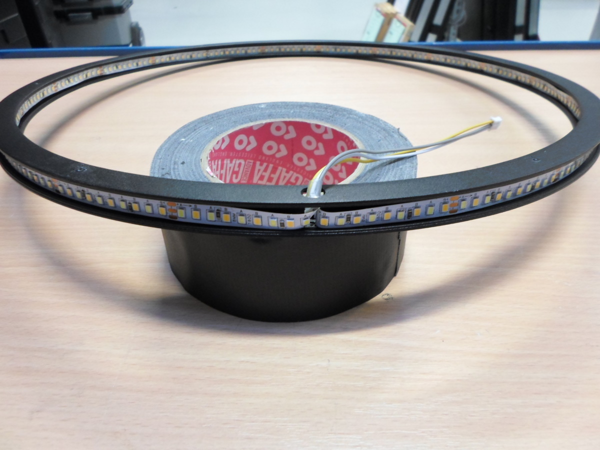

OP #7281124
Thomas R. schrieb:
> Bitte zeige doch mal Fotos von der ganzen Leuchte, besonders der
> Position der LED Bänder.
Geht momentan nicht, die Lampe ist zerlegt und nicht hier.
Kann man sich aber nach der Abbildung auf dem ersten Bild vorstellen:
Eine weiße Blechscheibe, am Rand (schwarz) wie eine doppelte
Fahrradfelge der Ledkettenhalter. Die Ledkette ist darin einmal außenrum
und einmal innenrum gewickelt. Zum Schluß ist außen und innen noch ein

Peter N. schrieb:
Wenn die Schaltung wirklich so aussieht, sollte man die nicht
parallelschalten. Sonst ist ein vorzeitiger LED-Tod quasi
vorprogrammiert (geplante Obsoleszenz?).
OP #7281206
Wolfgang schrieb:
> Die schwarzen Flecken sehen eher danach aus, dass die LEDs sauber
> durchlegiert sind.
Ist überhitzen nicht die Vorstufe von durchlegieren?
Bei diesem Abschnitt mit den schwarzen Flecken sind aber alle Leds
unterbrochen.
Beim anderen defekten Abschnitt, der keine optischen Auffälligkeiten
zeigt, hat zumindest eine Led pro Strang Kurzschluß.
> weißer Gummischlauch als Lichtstreuer drum.
Der „Gummischlauch“ dürfte auch dem Berührungsschutz dienen. Immerhin
sind da bis zu 175 Volt drauf!
In der Beschreibung steht was von „Designed in Germany“ und eine Adresse
in Ludwigshafen. Vielleicht kann man dort diese speziellen Lichtbänder
beziehen?
Aus den Bildern ist leider nicht ersichtlich wie breit der Rand ist.
Würden da auch zwei LED Bänder nebeneinander passen?
Dein größtes Problem wird nämlich sein, sowohl Warmweiß als auch
Kaltweiß auf dieser Fläche unterzubringen.

#7285352
Die blinkenden sind kurz vor dem Sterben. So wie diese Leuchte
konstruiert ist, müsste für eine dauerhafte Reparatur die gesamte
Leistung runter gebracht werden. Je ein Streifen innen und außen auf
einem dünnen Aluring! Da ist doch gar keine Fläche für die Abführung der
Wärme an die Umgebung!
Wie erfolgt der Anschluß der Streifen an die Versorgung? Im Bild sieht
man nur EIN Loch, durch das die Streifen angeschlossen sind. Könnte man
auch DREI Löcher in gleichen Abständen nehmen?
Dann könnte man drei Stücke 24Volt Streifen nehmen und diese zentral in
Reihe schalten. Das müsste der Controller können. Ob die drei Stücke den
ganzen Umfang „füllen“? Bleibt nur das probieren. Entweder sind die für
innen zu lang oder außen zu kurz.
Wenn das nicht geht, bliebe nur die „Verdrahtung“ in den verbleibenden
2mm 😢
Ein ganz großes generelles Manko dieser Leuchten ist die mangelnde
Haltbarkeit der Klebung auf dem Alu. Wenn sich die Stripes lösen,
entfällt die Kühlung der LED‘s an dieser Stelle mit entsprechenden
Folgen.
OP #7285565
Wenn da wenigstens ein Aluring wäre.
Der schwarze "Spulenkörper" ist aus Kunststoff, Die Leds sind auf
Leiterplattenfolie gelötet. das einzige, was da Wärme abführt, sind die
Leiterbahnen. Wenn dann die Streuschläuche drum sind, ist nichtmal mehr
Umgebungsluft zum Kühlen da...
