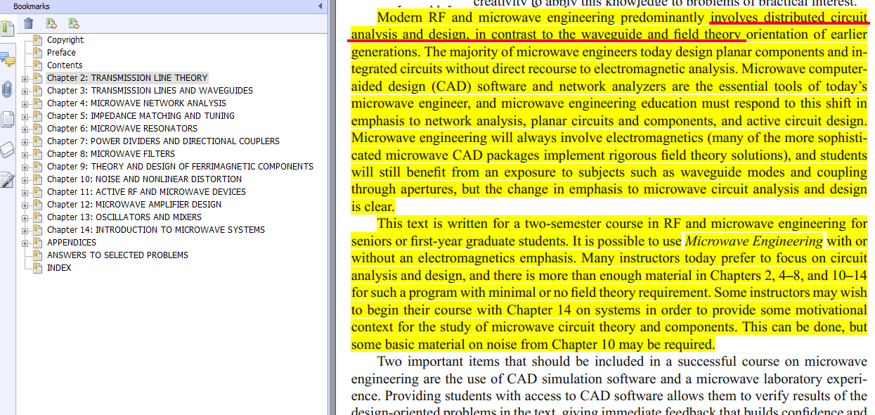

@eric Ich habe mir lange überlegt, ob ich auf diesen arroganten Schwachsinn reagieren sollte. Lesen können ist eine Sache, verstehen schon etwas anderes. Du hättest vielleicht erkennen können, dass mein letzter Link nur eine Ergänzung der vorherigen zwei ist. Außerdem bestehen rund zwei Drittel des Pozar-Buchs aus generellen Grundlagen der HF-Technik mit akademischem Anspruch, wie vom TO angesprochen (siehe Bild). Hättest ja selbst mal hineinsehen können statt herumzumeckern. Und, wo bleibt denn dein Beitrag zur Frage des TOs?
