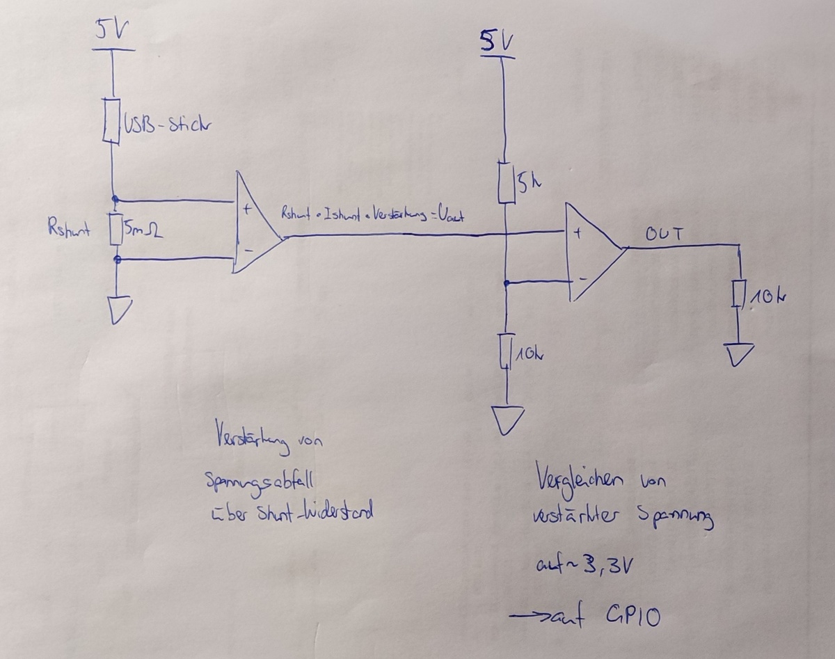

Ich möchte mittels einem GPIO-Input auf meinem Raspberry Pi erkennen, ob
ein USB-Stick in meiner USB-Buchse eingesteckt ist. Ich hatte dazu die
Idee, über einem kleinen Shuntwiderstand den Strom zu messen und auf
einen OP zuführen, um zu verstärken. Danach auf einen zweiten OP zu
gehen und die verstärkte Spannung zu einer Referenzspannung von 3.3V zu
vergleichen und dann entsprechend den Ausgang am OP auf 3.3V, respektive
0V schalten.
Habe dazu im Anhang eine kleine Skizze einer Schaltung. Kann dies so
umgesetzt werden? Welche Probleme oder Schwierigkeiten können auftreten?
Angenommen mein USB-Stick nimmt 1W resp. 20mA auf und mein Shunt 5mOhm
hat, würde das einer Spannung von 100uV entsprechen. Kann das von einem
OP noch verwertet werden? Oder können fremde Signale von aussen schon
diese Spannung induzieren?
Mein Grundziel ist es, zu erkennen ob ein Strom fliesst und nicht,
wieviel strom dass fliesst. Falls es geeignetere Schaltungen gäbe, würde
ich mich auch über andere Schaltungsvorschläge freuen
Danke für zahlreiche Antworten

Ich möchte über einen MUX auf diesen USB-Port umschalten, jedoch möchte
ich nur umschalten, wenn auch etwas eingesteckt ist, weswegen ich zu
diesem Zeitpunkt über lsusb den stick noch nicht erkennen kann. Aus
diesem Grund möchte ich den Strom messen. Und ja, man könnte auch einen
USB-Hub nehmen, aber ich möchte mich für eine Strommessung o.ä.
entscheiden, da das für mich nach der einfachsten, günstigsten lösung
aussieht

Das ist Pfusch und scheitert z.B. dann, wenn Du irgendein self-powered
device (z.B. Hub mit eigenem Netzteil) anschließt. Ein richtiger
USB-Host wertet den 1k5 Widerstand an D+ oder D- aus, wie es im
USB-Standard steht.
Ein einfach zu bekommender und zu handhabender USB-Hub ist z.B. der
hier. Ist zwar nur Full Speed, hat aber keine besonderen Ansprüche.
https://www.ti.com/lit/ds/symlink/tusb2036.pdf
Ein kleiner 2-Port High Speed Hub ist der hier z.B.
https://ww1.microchip.com/downloads/aemDocuments/documents/OTH/ProductDocuments/DataSheets/00001726B.pdf

Moderator (Firma: Titel) Persönliche Seite #7281830
Rechne das nochmal nach.
> und mein Shunt 5mOhm hat, würde das einer Spannung von 100uV entsprechen.
> Kann das von einem OP noch verwertet werden?
Vergiss es, das wird nichts. Sieh dir einfach mal an, wieviel allein
schon Widerstände rauschen. Und der OP, den du da einsetzen willst...

Gehts Dir dabei um (D)einen ganz bestimmten Stick, oder ganz allgemein
um einen beliebigen Stick?
Falls letzteres, dann solltest Du berücksichtigen, daß einerseits ein
USB-Stick keineswegs überhaupt Strom aus dem USB-Anschluß ziehen muß, es
andererseits aber jede Menge Gadgets gibt, die den USB-Anschluß
ausschließlich als Energiespender nutzen.
Manuel N. schrieb:
> Danach auf einen zweiten OP zu gehen und die verstärkte
> Spannung zu einer Referenzspannung von 3.3V zu vergleichen
> 0V schalten.
Was bringt Dich dazu, hier an eine Referenzspannung von 3.3V zu denken?
Vor allem, wenn am Ausgang dann max. 3.3V anliegen sollen?
