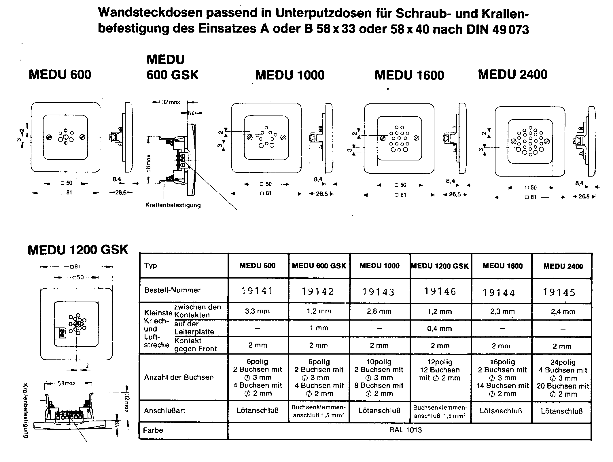

Im Katalog von Radio Dahms 1987 ist noch eine Wanddose MEDU 1000 für den
10-poligen mit 2 dicken Stiften abgebildet, mit ein paar Maßangaben in
der Zeichnung
