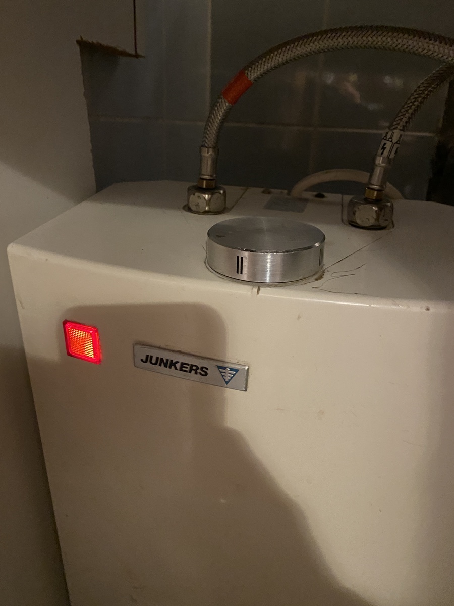

Hallo an alle,
ich habe in meiner Küche einen Warmwasser-Boiler (nennt man das so?) der
im Unterschrank angebracht ist. Es handelt sich um einen Junkers  Typ NU
5.
Laut Rechnungen die ich in einem alten Ordner gefunden habe, wurde das
Ding Mitte der 70er eingebaut.
Jetzt gehe ich mal davon aus, dass das alte Gerät in Zeiten in denen
Energiesparen angesagt ist, nicht mehr ganz so sinnvoll ist.
Ich habe daher zwei Fragen und hoffe hier gibt es vielleicht jemand der
sich mit sowas auskennt:
1. Ist das Gerät tatsächlich ein Stromfresser? Im Vergleich zu heutigen
Geräten?
2. Was wäre eine sinnvolle Alternative??
Zu beachten gibt es, dass ich - seit ich in dieser Wohnung wohne (4
Wochen) - das Gerät immer nur angeschaltet habe, wenn ich wirklich
Warmwasser brauchte. Das war meist nach dem Frühstück und nach dem
Abendessen, wenn ich das Geschirr gespült habe. Dafür muss ich aber
immer halb in den Schrank klettern um den Drehregler oben zu erreichen.
Auch kommt nicht besonders lange warmes Wasser - sind wohl nur 5 Liter
drin.
Wäre natürlich schon schön, auch mal spontan warmes Wasser zu haben,
wenn man nur kurz irgendwas abspülen oder waschen will, aber das machen
wir mittlerweile immer im Bad. Dort ist eine Gastherme
(Durchlauferhitzer).
Wäre dafür ein elektrischer Durchlauferhitzer die bessere Alternative?
Bin auf eure Meinungen gespannt!

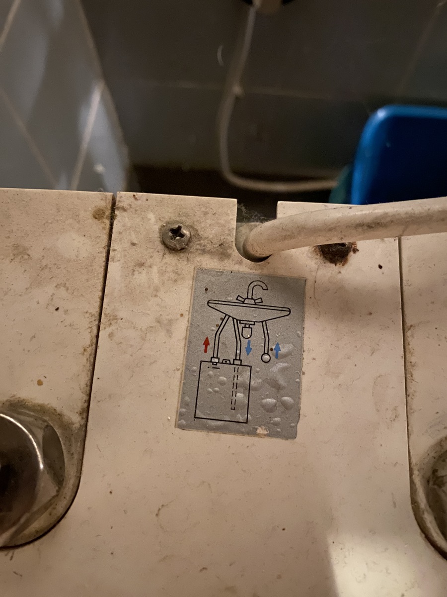

Ist das ein druckloser Speicher oder einer für Druck? Ersterer benutzt
eine spezielle Armatur, die beim Aufdrehen des warmen Wasser den Zulauf
kalten Wassers zum drucklosen Speicher öffnet. Druckspeicher hingegen
haben normale Armaturen.

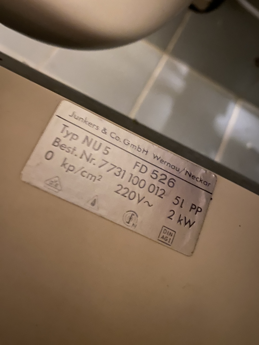

70er kommt sehr exakt hin, FD526 ist laut einer Tabelle im Netz Juni
1975. Danach kamen die SI-Einheiten und das aufgedruckte Kilopond ging
über den Jordan.
Ein modernes baugleiches Gerät könnte eine etwas bessere Isolierung
haben, es könnte aber auch sein, daß sie durch Einsparmaßnahmen sogar
schlechter ist wie damals. Insgesamt dürfte sich das aber im
vernachlässigbaren Bereich bewegen.

#7283899
Das ist ein druckloser Warmwasserbehälter, hoffentlich mit
entsprechender Armatur.
So dolle hat sich an der Technik in den letzten 50 Jahren nichts
geändert.
Die Isolierung der Kappe ist besser geworden, geringere Standbyverluste.
Das war es dann auch.
Wenn du die Standbyzeiten verringerst (Zeitschaltuhr) und die
Solltemperatur senkst erreichst du viel. Den Behälter mal zu entkalken
kann das dynamische Verhalten wesentlich verbessern. Dann muss die Wärme
nicht erst durch den Kalkpanzer auf dem Heizstab und es passt da auch
wieder etwas mehr Wasser in den Behälter.
Druckbehälter ist komfortabler, das brauch aber halt auch eine andere
Armatur.
Kleine Durchlauferhitzer (230V 16A) gibt es. Die sind für 2 l/min
Armaturen. Das ist was fürs Handwaschbecken - nix für die Küchenspühle,
wo man gerne 4 oder 6 l/min zapfen will.

OP #7287114
erstmal vielen Dank für eure ganzen interessanten Meinungen und die
kontroverse Diskussion. Sehr interessant!
An sich würde ich das Gerät auch gerne drin lassen. Den Vermieter zu
überzeugen könnte schwierig werden, der ist schlecht greifbar für
sowas...
Aber eigentlich funktioniert das Teil auch gut. Das Wasser kommt auf
Stufe 2 von 3 schon kochend heiß raus. Und er heizt auch schnell auf.
Momentan stelle ich das Ding nach dem Abendessen an, und lasse es
aufwärmen während ich den Tisch abräume... Dann ist es heiß genug und
genug Wasser das um alles zu spülen. Zur Not muss man nochmal 3-4
Minuten warten, aber dann räumt man halt kurz was weg in der Zeit.
Danach mache ich das Ding wieder aus.
Natürlich kann es dabei auch passieren, dass Wasser erhitzt wurde, was
dann nicht mehr verbraucht wird und bis zum nächsten Tag sicher wieder
abgekühlt ist (Zumal die Küche früher ein Balkon war und dort zur Zeit
eine Raumtemperatur von 9°C herrscht).
Das ist dann Verlust.
Ich habe jetzt bei meinem Stromanbieter ein solches Verbrauchsmessgerät
bestellt und will mir das mal genauer ansehen. Auch mal vergleichen, wie
der Verbrauch ist, wenn das Ding den Tag über durchläuft oder nur
sporadisch in Betrieb ist.
Ich werde die Messwerte auf jeden Fall hier posten und ggf. mit euch
besprechen. Bin schon ganz gespannt. :)
Wenn ich en Boiler behalten sollte und die Messwerte für eine
"sporadische" Einschaltung sprechen, dann würde ich mir irgendwo gut
erreichbar einen Schalter montieren, mit Signal-Leuchte.
Ich werde mich melden sobald ich die ersten Messungen gemacht habe.
Viele Grüße und Danke nochmal fürs rein-fuchsen!

#7287282
> über den Jordan.
> Für die Küche ideal wäre ein Kochendwassergerät, Suchbegriff AEG
> Thermofix oder Stiebel EBK. So ein Gerät bringt seinen eigenen
> Wasserhahn mit und wird über der Spüle installiert. Man kann es wie den
> vorliegenden Boiler betreiben…
