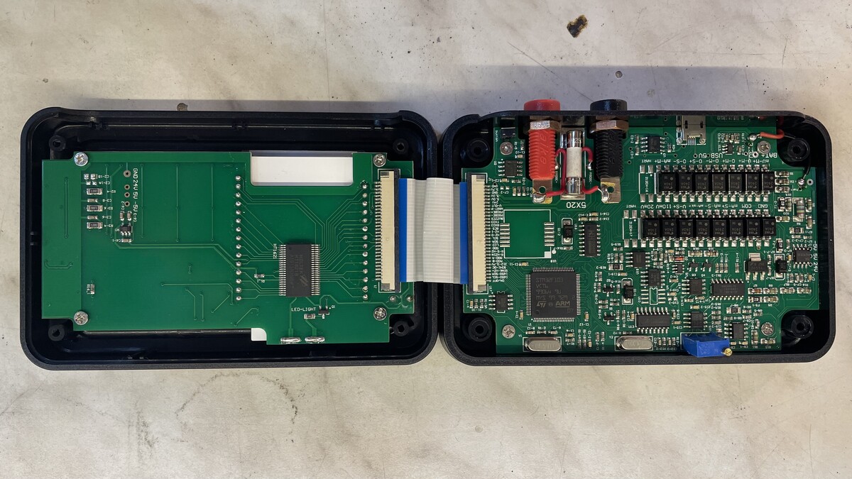

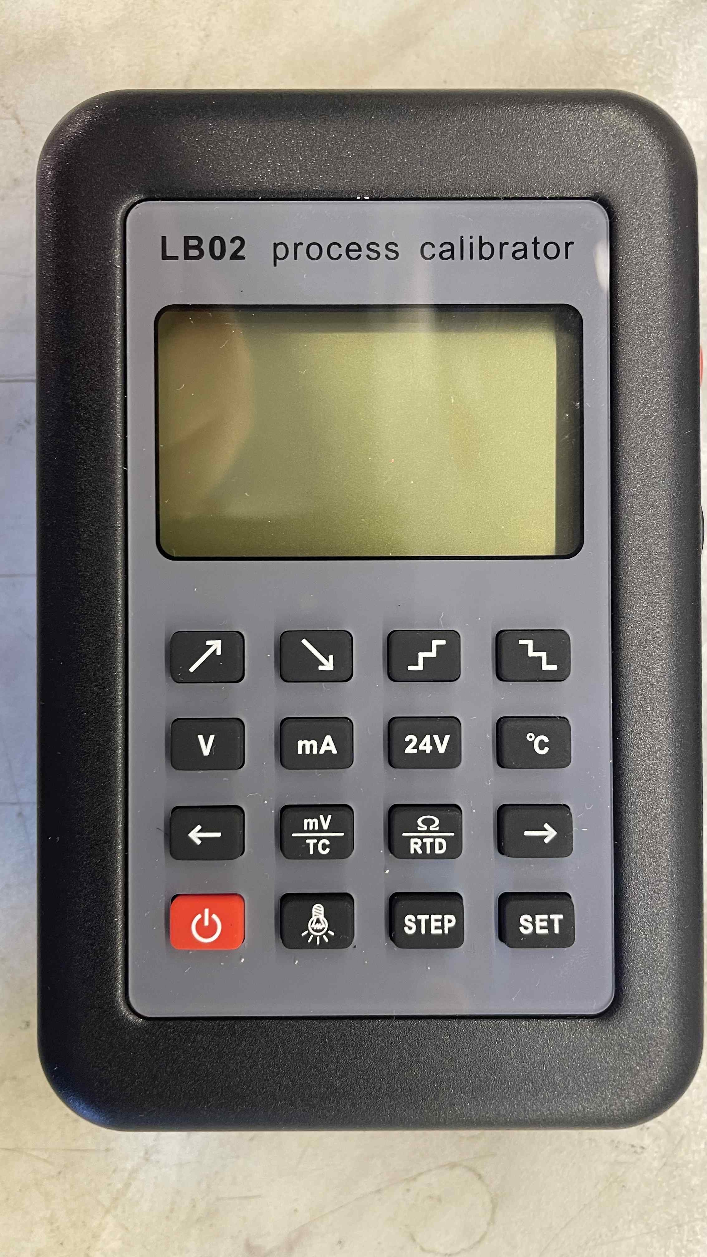

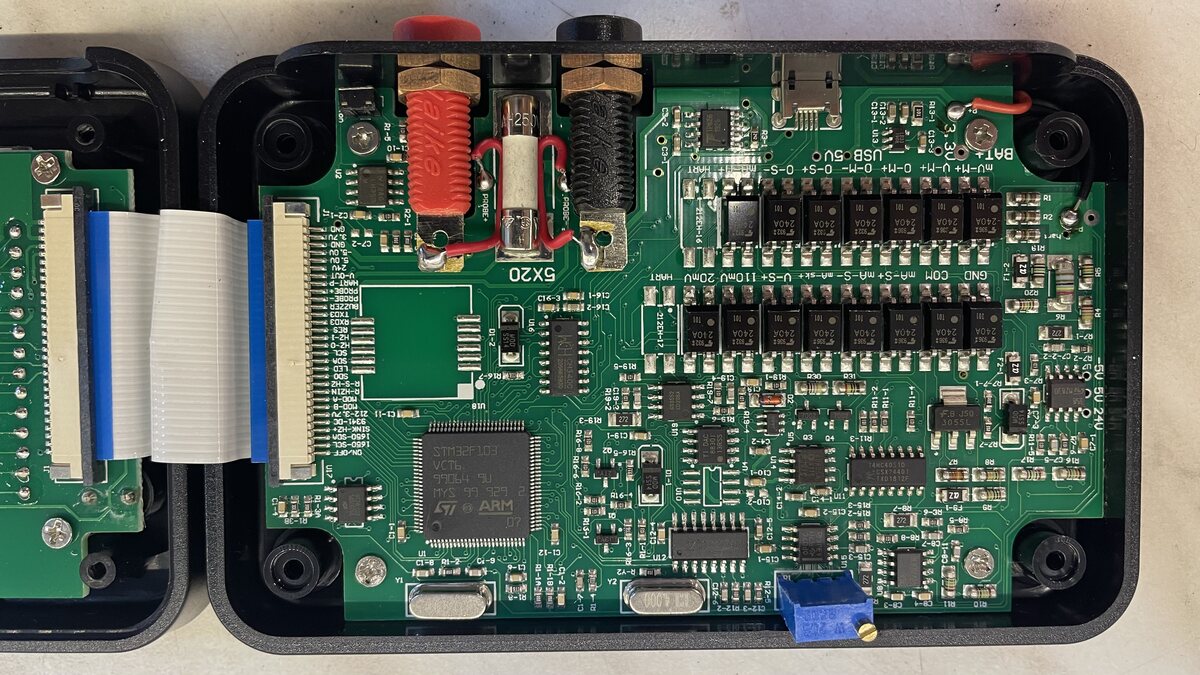

Nur eine Idee!!
In Prozesskalibratoren ist eine Schaltung enthalten, die einen
vorgegebenen Temperaturwert in einen entsprechenden Widerstandswert am
Ausgang wandelt.
Derselbe Kalibrator kann auch einen beliebigen NTC auslesen und als
Temperaturwert anzeigen.
Zwei Prozesskalibratoren zusammenschalten? Der eine liest den 1kOhm, der
andere gibt dafür die Kennlinie eines 10kOhm aus?
Wäre mit Kanonen auf Spatzen geschossen aber einfache Kalibratoren gibt
es aus CN für kleines Geld.
