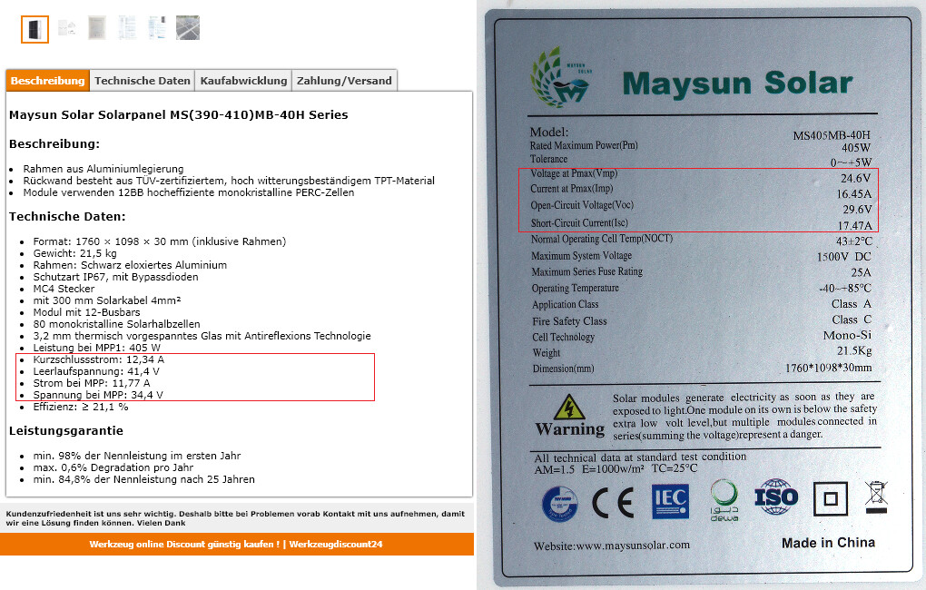

Zur allgemeinen Erbauung mal
1. Das (fehlerhafte) Datenblatt des Panel-Herstellers
2. Das daraus entstandene (fehlerhafte) Angebot des Händlers
3. Die tatsächlichen Daten, auch gemessen, auf dem Aufkleber des Panels.
Dem Händler kann ich keinen Vorwurf machen, weil er auch auf das
Datenblatt hereingefallen ist.

Voc 41,4 Volt -0,25% pro grad C
also 41,4 + (50 * (41,6 * 0,25%) ) = 46,8 Volt
also 29,6 + (50 * (29,6 * 0,25%) ) = 33,3 Volt
von Michael B. (laberkopp)
Also in Wirklichkeit liefert das Panel 29.6V, und du willst 2 davon in
Reihe an einen Microinverter schalten, der nur 60V aushält.
Mit wäre nur 0.8V Reserve zu knapp, denn in der Kälte steigt die
Spannung über den Nennwert an.
Zudem liefern die Paneele 17.47A und dein Inverter hat 2 Eingänge a 10A.
> diese aber intern direkt parallel geschaltet sind
Wenn direkt, sollte das gehen, wenn aber jeder Eingang eine 10A Diode
hat, wird die nicht überleben.

Du überschreitest die Nenndaten des Wechselrichters in dreifacher
Hinsicht:
1. Leerlaufspannung im Winter ca. 70 V statt 60 V
2. Nennleistung der Module 810 W statt 600 W
3. Strom pro Eingang über 10 A
Der erste Punkt ist der kritischste, gegen eine zu hohe Leerlaufspannung
kann sich der Wechselrichter nicht wehren. Mit einer Z-Diode die
Spannung eines 405-Watt-Moduls begrenzen zu wollen, halte ich auch für
wenig realistisch.
Der zweite Punkt wird vielleicht egal sein, weil der Wechselrichter die
Leistung runterregeln kann. Ob er das tatsächlich macht, ist aber nicht
sicher.
Beim dritten Punkt wirst du mit Messen allein nicht weiterkommen, weil
es auch drauf ankommt, ob Sicherungen verbaut sind und wie die
Leiterbahnbreiten sind.  Ohne den Aufbau zu kennen, kann man nichts
definitives sagen. Ggf. könnte man aber an beiden Eingängen anschließen,
damit sich der Strom aufteilt. Eigentlich müsste man dann aber auch
getrennt absichern.
