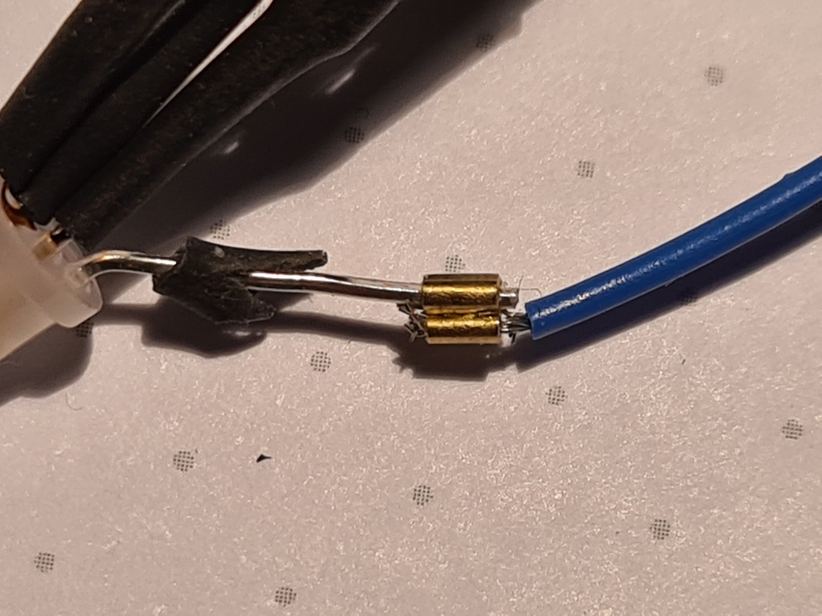

auf dem Foto anbei seht ihr einen sehr kleinen Quetschverbinder (ca.
2mm), hiermit ist ein dünnes Kabel (vermutlich 22 AWG) ohne Löten an ein
LED-Beinchen montiert.
Nun habe ich das komplette Universum inklusive dem Internet nach
Quetsch- und Stoßverbindern abgesucht, aber genau DIESEN Verbinder-Typ
habe ich nirgendwo gefunden. Kann mir irgend ein Elektronik-Bastler
sagen, wie das Teil genau heisst und nach welchem Material/Werkzeug ich
suchen muss?
Für die Auflösung bin ich dankbar.
Grüße, Jens
Der Nachteil bei der von Dir gesuchten Konstruktion besteht auch darin,
dass vermutlich beide Teile gleichzeitig gequetscht werden müssen, d.h.
bei unterschiedlichen Leitertypen ist mindestens eine der beiden
Quetschungen nicht optimal ausgeführt. Spricht etwas dagegen,
stattdessen Stoßverbinder zu verwenden, bei denen die Adern
hintereinander statt nebeneinander liegen?
Hier gäbe es z.B. einen Stoßverbinder für 22 AWG bis 16 AWG.
https://de.farnell.com/amp-te-connectivity/322822/stossverbinder-22-16awg/dp/3793145
Im dem o.a. Datenblatt (und auch einschlägigen Online-Shops) findet man
auch Unmengen an Quetschverbindern, bei denen beide Leiter in ein
gemeinsames Loch gesteckt und dort zusammen gequetscht werden. Natürlich
muss man das ggf. im Einzelfall prüfen, aber ich gehe schwer davon aus,
dass professionelle Zangen bzw. Werkzeuge das ganze auch trotz
unterschiedlicher Leiteraufbauten so fest verpressen können, dass das
ganze auch ordentlich hält.
Natürlich darf man da nicht mit irgendeiner Billigzange ran, die kaum in
der Lage ist, einen einfachen Kabelschuh zu befestigen, aber das gilt
für den Quetschverbinder auf Deinem Foto genauso. Ich kann mit durchaus
vorstellen, dass dafür auch keine fertigen Quetschverbinder verwendet
werden, sondern ein Automat alles in einem Durchgang macht: Material von
der Rolle abschneiden, in "8-Form" zusammenrollen und mit den beiden
Leitern verquetschen.

Erst mal dank an alle... die meisten Vorschläge waren noch zu groß,
unter 4mm Länge war nix dabei. Das gesuchte Teil ist ca. 2mm groß. Ich
hätte gedacht, dass irgendjemand die Dinger direkt wiedererkennt und
benennen/verlinken kann. Jetzt bin ich zumindest beruhigt, dass meine
Unkenntnis durchaus berechtigt ist ;-)
@Andreas: in der Tat würde es auch ein Hintereinander-Stoßverbinder tun.
Das Kriterium lautet nur "möglichst klein", so dass beim Verbinden aller
vier Beinchen das geschlauchte Gestrüpp nicht breiter wird wie die LED
selbst (5mm 20mA Standardbauteil). Mit den gezeigten Verbindern und
versetzter Montage klappt das auf jeden Fall, alles andere wäre halt ein
Experiment. Übrigens glaube ich nicht, dass hier ein Automat am Werk
war, weil ich die LEDs aus einem ziemlich speziellen, handgefertigten
Bauteil entnommen habe.

Dann ist die Wahrscheinlichkeit ziemlich hoch, dass derjenige z.B. einen
2,4 mm-Flachstecker durchgekniffen und den Stecker- statt des
Quetschteils verwendet hat, siehe z.B.:
https://i.ebayimg.com/images/g/rlsAAOSwWrxgjd82/s-l500.jpg
Das erklärt nämlich auch, warum man auf Deinem Foto nicht einen
einzelnen fetten Abdruck des Crimpwerkzeugs sieht, sondern eher mehrere
kleine Abdrücke einer Flachzange o.ä..

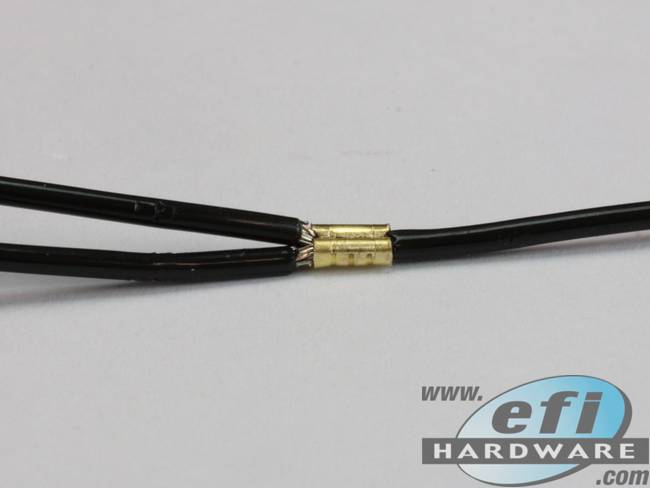

Hier eine Seite mit Handcrimpzange. Ob das gleiche Prinzip wie im
Einführungsbeitrag ist weiss ich nicht, ist aber doppel-rollig
https://www.efihardware.com/images/8552/Brass-Wiring-Splice-Crimp-Terminal.jpg
https://www.efihardware.com/products/3117/brass-wiring-splice-crimp-terminal

Ich nehme für solche Sachen ganz simple unisolierte Flachsteckverbinder
Da schneide ich die fürs Kabel und ZE vorgesehene Seite ab und quetsche
das ganze mit ner Zange für eben diese unisolierten AMP Kontakte.

Das ist EXAKT das was der Ami im eBay-Link für knapp 1$/Stück verhökert:

Auf der Arbeit verwenden wir diese Verbinder auch, aber in deutlich
größer.
Die Teile wirst du so nicht kaufen können, weil es wirklich einfach ein
Band ist, welches von der Maschine geschnitten und geformt wird. Man
hält beide Enden in das Werkzeug, die Maschine crimpt und fertig.
Name und Bezeichnung der Maschine/Verbindung kenne ich leider nicht.
Foto kann ich leider auch nicht einreichen, weil Arbeit.
