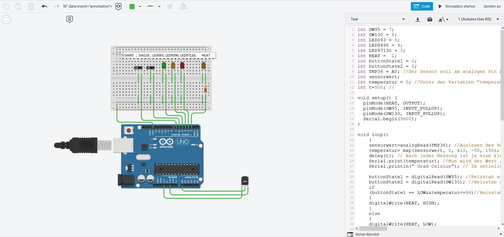

Guten Tag ich bin neu hier.
Da ich bei einem Projekt nicht weiterkomme muss ich hier nachfragen.
Meine Espressomaschine bekommt eine PID Regelung mit
Temperaturüberwachung über drei LED`S o.ä.
Zwei Schalter: SW95 für bis 95°C und SW130 bis 130°C (Dampf), Schalter
SW95 wird einzeln gedrückt und heizt auf, Schalter SW95 und SW130 müssen
beide aktiviert werden um auf 130°C aufzuheizen (Das Ursprungsbild der
Maschine soll erhalten bleiben, daher die Schaltsequenz)
Jetzt Flackert leider die "HEAT" LED, also die Heizspirale, beim
einschalten von SW95 lediglich. Sie soll aber leuchten und konstant 3 V
liefern.
Ich finde im Code leider keinen Fehler mehr obwohl bestimmt einer
versteckt ist.
Vielen Dank im Voraus

von Helmut H. (helmuth)
Laut Schaltplan ist HEAT an RX , das ist normalerweise der Input für die
serielle Schnittstelle. Im Programm ist es PIN 2, das ist laut
Schaltplan LED9396.

von Hubert G. (hubertg)
Wenn beide Schalter gelegt sind sind auch beide if-Abfragen aktiv.
Jikksaw schrieb:
> aber ich bin NOCH nicht so bewandert.
if  (buttonState1 == LOW && temperatur <= 96)   {
    digitalWrite(HEAT, HIGH);
}  else  {
    digitalWrite(HEAT, LOW);
if  (buttonState1 == LOW && buttonState2 == LOW && temperatur <= 123)   {
}  else  {
Angenommen buttonState1 ist LOW und buttonState2 ist HIGH und temperatur
ist 50.
Dann schaltet HEAT beim ersten if auf HIGH und gleich danach beim
zweiten if wieder LOW.

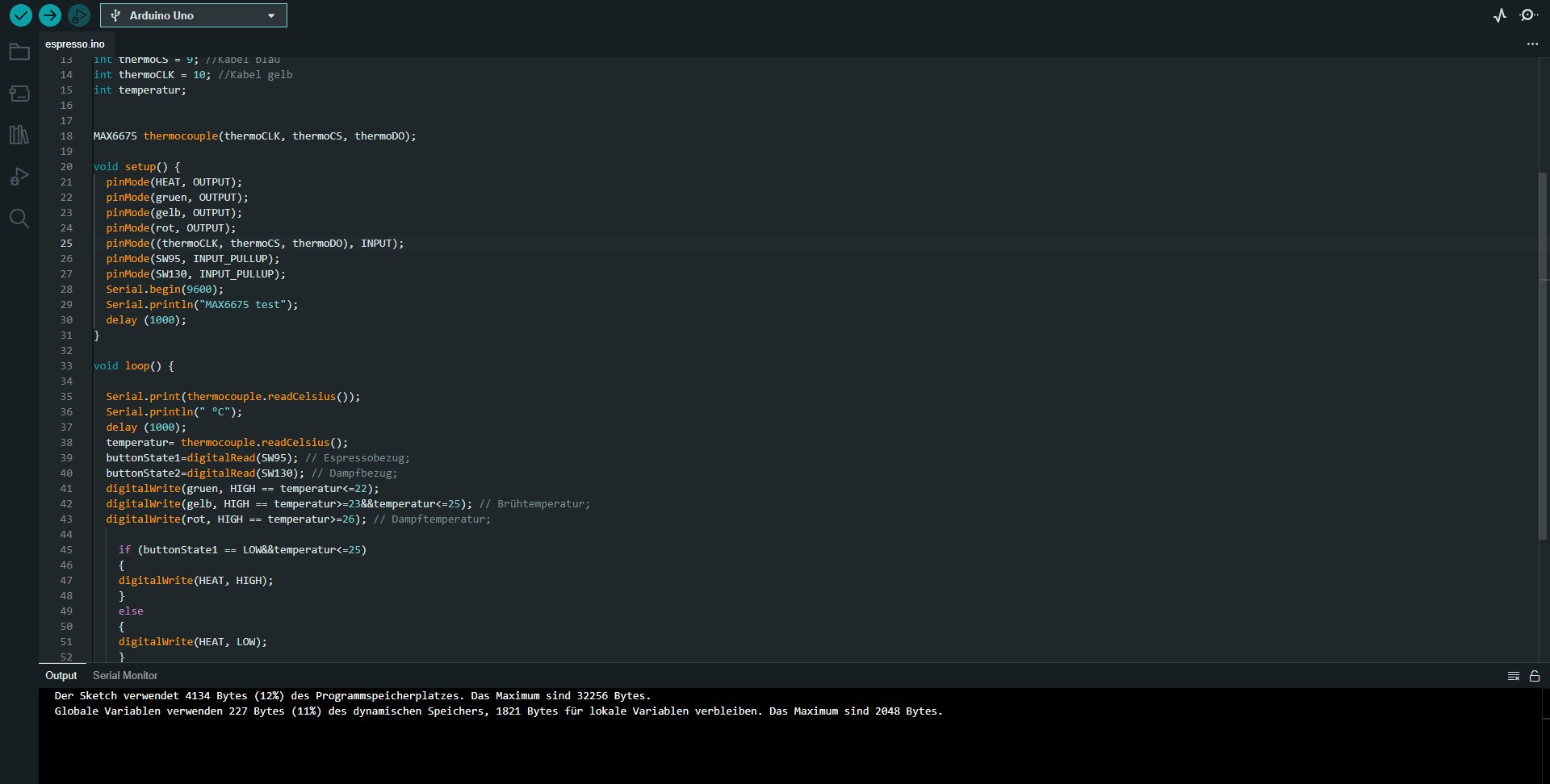

von Jikksaw (Gast)
Guten Abend,
ich habe den Sketch nochmal Überarbeitet, verkürzt und auch einen
anderen Fühler eingebaut. Ampel Temperaturüberwachung im Loop
funktioniert. Temperatur wird ausgelesen und kann für weitere Funktionen
verwendet werden. Alle LED`S haben Vorwiderstände.
Es besteht leider noch immer das Problem dass wenn:
1. SW95 EIN > HEAT LED keine 3 Volt (Flimmern)
2. SW95 + SW130 EIN > HEAT LED hat 3 Volt (kein Flimmern)
Im 1. Fall flimmert die LED Heat im Loop Takt des "delay (1000)"
Im zweiten IF "digitalWrite(buttonState1, LOW);" sollte dieser Behel
eigentlich den SW95 deaktivieren damit die beiden sich nicht in die
quere kommen. Ich kann es leider nicht komplementieren
Danke im Voraus
// this example is public domain. enjoy! https://learn.adafruit.com/thermocouple/
#include "max6675.h"
int buttonState1;
int buttonState2;
int HEAT =  13;
int rot = 3;
int gelb = 4;
int gruen = 5;
int SW130 = 6;
int SW95 = 7;
int thermoDO = 8; //Kabel grün
int thermoCS = 9; //Kabel blau
int thermoCLK = 10; //Kabel gelb
int temperatur;
MAX6675 thermocouple(thermoCLK, thermoCS, thermoDO);
void setup() {
  pinMode(HEAT, OUTPUT);
22
  pinMode(gruen, OUTPUT);
23
  pinMode(gelb, OUTPUT);
24
  pinMode(rot, OUTPUT);
25
  pinMode((thermoCLK, thermoCS, thermoDO), INPUT);
26
  pinMode(SW95, INPUT_PULLUP);
27
  pinMode(SW130, INPUT_PULLUP);
28
  Serial.begin(9600);
29
  Serial.println("MAX6675 test");
30
  delay (1000);
31
32
33
void loop() {
34
35
  Serial.print(thermocouple.readCelsius());
36
  Serial.println(" °C");
37
  delay (1000);
38
  temperatur= thermocouple.readCelsius();
39
  buttonState1=digitalRead(SW95); // Espressobezug;
40
  buttonState2=digitalRead(SW130); // Dampfbezug;
41
  digitalWrite(gruen, HIGH == temperatur<=22);
42
  digitalWrite(gelb, HIGH == temperatur>=23&&temperatur<=25); // Brühtemperatur;
43
  digitalWrite(rot, HIGH == temperatur>=26); // Dampftemperatur;
44
45
    if (buttonState1 == LOW&&temperatur<=25)
46
47
48
49
    else
50
51
52
53
    if (buttonState2 == LOW&&temperatur<=30)
54
55
56
57
58
    else
59
60
61
62

von Jikksaw (Gast)
Danke, sowas hört man gerne!
Aber leider wird keine Fehlermeldung angezeigt. Ich kann den Sketch ja
auch ohne weiteres auf den Arduino UNO laden und den Temperaturfühler
"stimulieren" :D. Die Ampel und das ein- und ausschalten der HEAT LED
funktionieren in Abhängigkeit der Temperaturen.
Aber wie beschrieben hat die HEAT LED und somit irgendwann das SSR (1.
SW95 EIN > HEAT LED keine 3 Volt (Flimmern)) nicht konstant 3 Volt.
Sondern Flimmert im Takt des delay. Wenn ich das delay verkürze leuchtet
Sie; aber nicht mit 3 Volt konstant sondern eben im 5ms Takt etc

von M. K. (sylaina)
Na wenn das mal wirklich richtig ist, ich habe da Zweifel ;)

von Stefan F. (Gast)
Auch wenn diese Ausdrücke im Moment das erwartete Ergebnis bringen, kann
ich nur dringendst davon abraten, denn sie provozieren unerwartete
Ergebnisse bei künftigen Programmänderungen.
Wenn man die Rangfolge der Operatoren berücksichtigt, kommt dabei
nämlich folgendes heraus:
> (HIGH == (temperatur>=23)) && (temperatur<=25)
Du willst den Pin auf HIGH setzen, wenn die Temperatur im Bereich
23...25 Grad liegt. Also müssten die Klammern korrekterweise so gesetzt
werden:
> HIGH == ((temperatur>=23) && (temperatur<=25))
Als nächstes kommt der Vergleich mit HIGH. Es macht keinen Sinn, das
Ergebnis des Temepratur-Checks mit HIGH zu vergleichen. Der Check
liefert entweder ein TRUE oder FALSE zurück. TRUE ist bereits HIGH, und
FALSE ist LOW.
Generell gilt die Empfehlung, alle Compiler-Warnungen zu aktivieren und
in Ordnung zu bringen, bevor man versucht, Fehler im eigenen Code zu
erkennen. Denn genau dazu dienen die Warnungen: Mögliche Fehler oder
irreführende Konstrukte zu erkennen.
