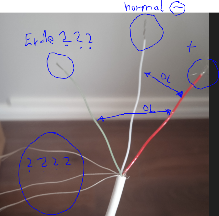

Hallo Leute. Ich habe dieses USB kabel aufgeschnitten um zu gucken, wie viel Spannung rauskommt. Ich versuche damit einen kleinen Motor anzutreiben, der mit USB lief. Allerdings hatte er immer ein Wackelkontakt und ging aus(altes USB Kabel). Ich versuche jetzt mit dem Multimeter zu messen,wie viel Spannung am Kabel anliegt, wenn ich den an mein USB-Port anschließe. Wie messe ich dieses Kabel? Rot ist Plus. Was ist Minus? Egal gegen welches Kabel ich messe, mein Multimeter zeigt immer 0L an. Was machen diese 3 nackten Drähte ohne Isolierung? Ich dachte erst alle USB-Kabel wären gleich, aber das ist nicht so. Das Original-Kabel was normalerweise zu diesem Motor gehört ist defekt, deswegen habe ich dieses aufgeschnitten und sehe dann sowas.
Normalerweise sind grün und weiß Datenleitungen. Minus Betriebsspannung ist normalerweise schwarz, dürfte dann wohl einer der Übrigen sein...

Ein Multimeter, das OL anzeigt, befindet sich im Widerstandsmessbereich (Open Load).
Ich hatte mal eines, da war rot Minus und schwarz Plus. Messe doch mal von den blanken zu den drei anderen. Ist sicher eine Sparmassnahme, dass die Schirmung mit - verbunden ist und + irgendwas anderes ist.

Jonas F. schrieb: > Wie messe ich dieses Kabel? Rot ist Plus. Was > ist Minus? Egal gegen welches Kabel ich messe, mein Multimeter zeigt > immer 0L an Ich würde in den Weiten des Internets nach der Belegung eines USB-Steckers suchen und es mit dem Piepser durchpiepsen.
Dyson schrieb: > Jonas F. schrieb: >> Wie messe ich dieses Kabel? Rot ist Plus. Was >> ist Minus? Egal gegen welches Kabel ich messe, mein Multimeter zeigt >> immer 0L an > > Ich würde in den Weiten des Internets nach der Belegung eines > USB-Steckers suchen und es mit dem Piepser durchpiepsen. Vielleicht findet er auch noch im Internet die Anleitung für sein Multimeter und stellt es auf dem Spannungsmessbereich ein.
Jonas F. schrieb: > Ich versuche jetzt mit dem Multimeter zu messen Miss doch am besten einfach den Durchgang vom blanken Drahtende zum Steckerkontakt. Was an welchem Steckerkontakt anliegt, sagt dir Wikipedia...
1 rot VCC(+5V) 4 schwarz GND ( Deine Fragezeichen-Drähte ohne Isolierung ) 3 grün + Data 2 weiss - Data

Jonas F. schrieb: > Ich habe dieses USB kabel aufgeschnitten um zu gucken, wie > viel Spannung rauskommt. ... > ... Ich versuche jetzt mit dem > Multimeter zu messen,wie viel Spannung am Kabel anliegt, wenn ich den an > mein USB-Port anschließe. Wie messe ich dieses Kabel? Rot ist Plus. Was > ist Minus? Mit etwas Eigeninitiative ist das leicht herauszubekommen, indem du vom Stecker aus misst. https://de.wikipedia.org/wiki/Universal_Serial_Bus#Kontaktbelegung_und_Adernfarben
Danke für die Hilfe Leute. Mein Multimeter ist auf Spannungmessung eingestellt(200mV) zeigt aber nur zwischen den isolierten Drähten 0L. Also Passt alles.
Jonas F. schrieb: > Danke für die Hilfe Leute. Mein Multimeter ist auf Spannungmessung > eingestellt(200mV) zeigt aber nur zwischen den isolierten Drähten 0L. > Also Passt alles. Was soll denn da bitte passen? Dann heißt OL bei deinem Multimeter vielleicht Overload und du solltest auf einen Spannungsbereich stellen, der zur Ausgangsspannung passt.
Jonas F. schrieb: > Also Passt alles. Dann ist ja gut. Trotzdem hätte ich mit dem Durchgangspiepser/Ohmmeter vom Kabelende zum Stecker gemessen. Denn so ein Messgerät zeigt im Spannungsbereich auch schon was an, wenn du nur die Finger an die Tastspitzen hältst...
Jonas F. schrieb: > Danke für die Hilfe Leute. Mein Multimeter ist auf Spannungmessung > eingestellt(200mV) zeigt aber nur zwischen den isolierten Drähten 0L. > Also Passt alles. Interessante Schlussfolgerung. Und auch der Spannungsbereich 200mV ist interessant, wenn man bedenkt dass du an 5V USB rummessen willst. Aber hey, des Menschen Wille ist sein Himmelreich. Werden mit deiner Einstellung glücklich.
