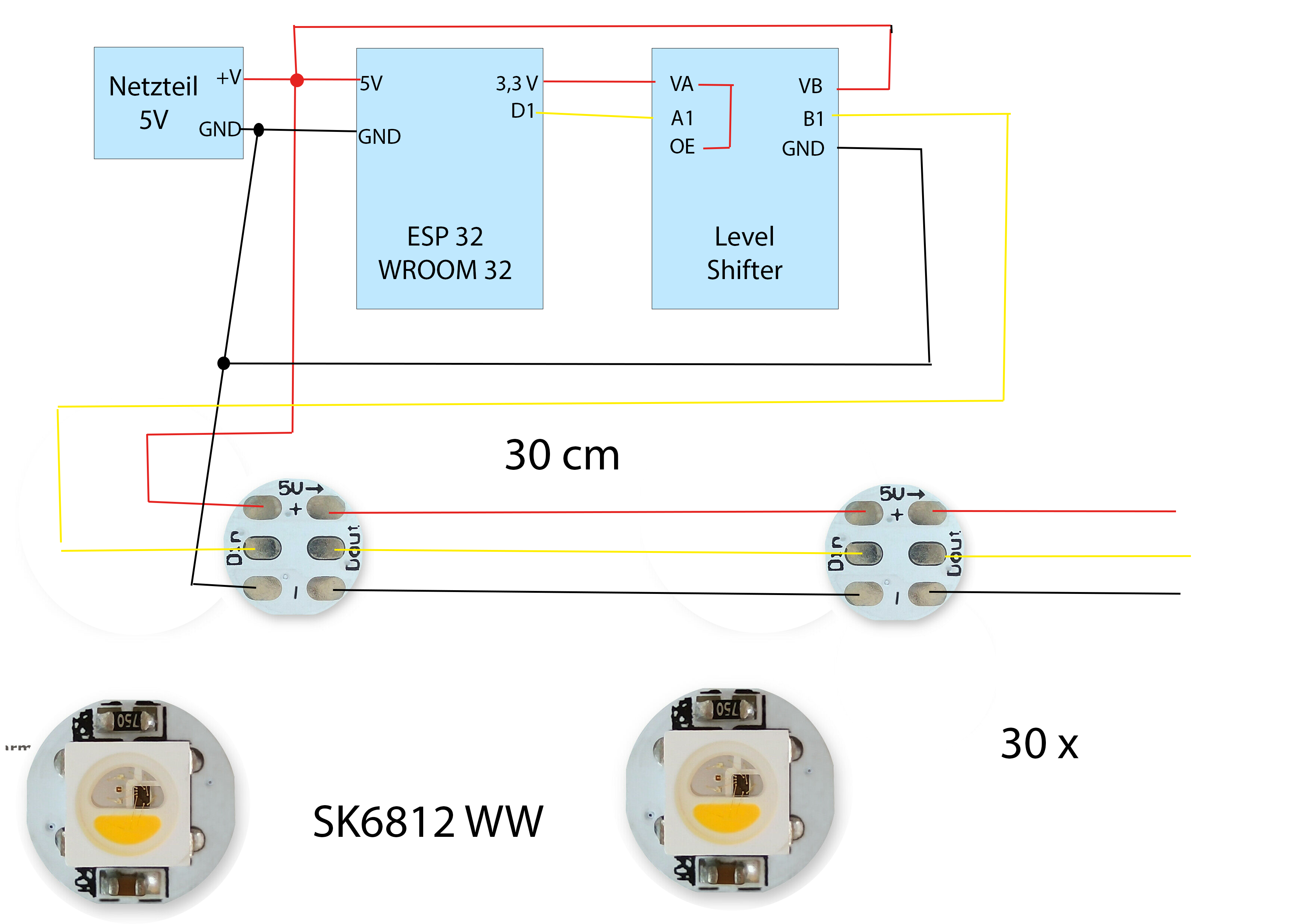

ich habe auf meinem Breadboard einen funktionierenden Testaufbau. Eine
Ansteuerung für mehrere LEDs mit Hilfe eines ESP32 auf einem DevBoard,
einem Levelshifter (TXS0108E) und einer Stromversorgung. Jetzt möchte
ich das ganze in einem Projekt fest verbauen (Modell-Landschaft).
Nehme ich dafür einfach die Breadboard Jumper Kabel und Knipse die Enden
ab und verlöte dann alles einfach?
Gibt es für so dünne Aderleitungen sowas wie Wago Klemmen? Ich muss von
der 5V Stromquelle zu drei Lötpunkte (ESP32, Levelshifter & LED).
Baue ich sowas dann auf einem Prototyp Board zusammen?
Nimm Lochraterplatinen und verbinde die Teile mit Fädeldraht (Wirewrap
zum Verlöten). Die ESP's und auswechselbedürftige Teile am besten auf
Sockel.

Alternativ hatte ich auch überlegt Litzenkabel zu bestellen, bin mir
aber unsicher ob 1mm² die richtige Stärke ist.

Deine Jumperkabel haben mit Sicherheit weniger als 1mm². Für Deine
Anwendung ist 1mm² auch nicht erforderlich.
Hast Du keine Drahtreste in einer Bastelkiste?

Die sind nur leider oft aus Eisen und daher sehr brüchig. Kontrolliere
das lieber vorher.
Markus B. schrieb:
> bin mir aber unsicher ob 1mm² die richtige Stärke ist.
Für Die Stromversorgung würde ich lieber dickere Kabel nehmen. Für alles
andere sind sie OK.

Da ich zwischen jeder LED (ist ein Chip mit aufgelötetem Kondensator und
Widerstand) zwischen 30 und 20 cm Abstand habe, komme ich bei 30 Stück
(jeweils 60mA) auf eine Gesamtlänge (mit Puffer) auf 10 Meter. Wenn ich
jetzt den Spannungsabfall berechne, komme ich bei max 0.5V
Spannungsabfall sogar auf einen Leitungsdurschnitt von 1,4mm². Deswegen
war ich mir bei 1mm² unsicher. Oder habe ich da einen Denkfehler? Muss
ich nur von LED zu LED rechnen?
Da ich mit allen Leitung (Phase, Nullleiter, Datenleitung) auf über 30m
Kabel komme, muss ich mir das neu bestellen.

Moment mal, hattest du im Sinn, die ganze Lichterkette mit hunderten
Jumper Kabeln herzustellen? Ich sehe da Klärungsbedarf, das ist bestimmt
keine gute Idee.
Damit wir wissen, worum es wirklich geht, beschreibe dein Vorhaben
nochmal detaillierter mit einer Skizze.
Um Probleme mit Spannungsabfall an den falschen Stellen zu vermeiden und
keine übermäßigen Störungen abzustrahlen, könnte dieser Artikel
hilfreich sein: http://stefanfrings.de/ws2812/index.html

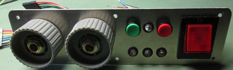

Miles Bennet D. schrieb:
> Grundsätzlich sind die Jumperkabel aber Scheisse.
Aber sie sind für viele Dinge ausreichend und damit sinnvoll nutzbar.
> Dafür konfektionierst du dir deine Kabel selber. Besorge dir ein
> Dupont Steckerset mit Crimpzange.
Das habe ich mir bislang erspart. Die 40pol-Jumper-Cable sind billig,
ebenso leere Steckergehäuse vom Chinesen. Siehe Bilder, für ein paar
Kontrolleds oder Taster dran anlöten und natürlich sauber mechanisch
abfangen, Schrumpfschlauch drauf.
Mit etwas Suche und etwas teurer gibt es Jumpercables auch in
vernünftig, mit Kupfer drin und / oder sogar Silikonisolierung - die
nutze ich auch gelegentlich.

von Markus B. (laire)
Hier mein "Schaltplan". Ich hoffe man versteh ihn.
LEDs:
SK6812 WW
Stromaufnahme bis 60 mA
Leistung bis 0,3 W
Level Shifter: TSX0108E
Das ganze sollen 30 einzel Adressierbare LED's sein zur Illumination
eines Dioramas (Straßenszene Winkelgasse aus Harrypotter).
von Rumms (Gast)

Ok, den Levelshifter finde ich jetzt etwas übertrieben, da hätte es
vermutlich ein paar Transistoren, ein OPAmp oder irgendein Zweifach NAND
Gatter auch getan.
Problematisch könnte evtl die Antennenwirkung sein. Dein Led-Band wirkt
wie eine Antenne. Bei der Länge lassen sich damit vorzüglich
Spannungsspitzen von Blitzen einfangen. Könnte sein, das die vielen Leds
und Kondensatoren das halbwegs abfedern, ich würde da aber evtl noch ein
paar TVS Dioden spendieren.
Ich denke die 1mm2 reichen locker. Du darfst nicht vergessen, das der
Maximalstrom ja mit jedem Segment kleiner wird. Allerdings sind 10m auch
schon sehr lang, da könnte Dir die Datenübetragung um die Ohren fliegen.
Ich würde das eher auf mehrer Stränge aufteilen, jeder Strang bekommt am
ESP eine eigenen Daten Pin spendiert. (Dann macht auch der TSX wieder
mehr Sinn :-) Damit könntest Du zumindest mittig anordnen und so 2x5m
Strang bekommen, ich würde versuchen unter 2m zu bleiben.

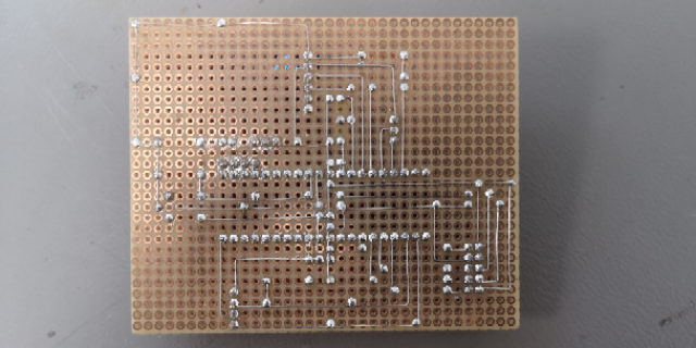

von Sebastian W. (wangnick)
Wie gesagt, ich würde einen zweiten Prototypen auf Lochraster verlöten.
Die entgültige Version kannst du dir dann ja in schön bei JLCPCB o.ä.
fertigen lassen.
Alternative zu Stiftleisten und Dupont-Buchsen wären noch 5,04mm
Schraubklemmenleisten. Schraubklemmen sind vielleicht noch etwas
robuster. Bei Schraubklemmen sollte die Verkabelung aber aus Draht und
nicht aus Litze sein, sonst bist du mit Aderendhülsen wieder am Crimpen.
Anbei ein Bild wie solche "zweiten Prototypen" bei mir dann aussehen
können.

von Dyson (Gast)
Nein. Die Daten werden von jedem LED-Controller regeneriert.
Entscheidend ist eine saubere Stromversorgung bis in die letzte Ecke und
eine eigene Masseverbindung für die Daten. Auch wenn das wieder niemand
wahrhaben will.

von Andreas M. (amesser)
> wahrhaben will.
Na dann passts doch, hab mit solchen Leds noch nicht wirklich
gearbeitet. Du-Pont Stecker könnten an der ersten Led aber etwa knapp
werden, mehr als 0,5 A würde ich da nicht drüber schicken.
Ich mag inzwischen CE100 Verbinder dafür. Die kann man zur Not auch ohne
Werkzeug verkrimpen und im Reparaturfall leicht wiederzuverwenden.
Die Idee, die Stränge zu teilen werde ich übernehmen.
Sebastian W. schrieb:
> Hast du die SK6812WW lose, auf einem "Stripe", oder als Neopixel
> auf einzelnen kleinen PCBs?
Auf einzelnen kleinen PCBs.
