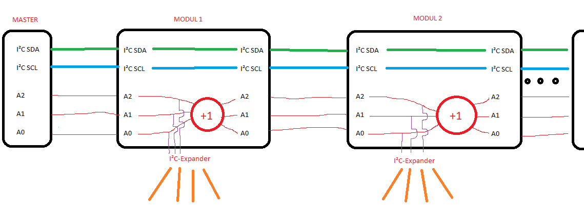

ich arbeite gerade an einem Projekt, für das ich einen µC mit bis zu 8
Zusatzmodulen flexibel per I²C verbinden will. Gefragt ist eure Meinung
zur beabsichtigten Umsetzung!:
Jedes Modul in sich braucht selbst vier interne I²C-Strecken (doppelte
Adressen von Bauteilen), daher war meine Idee jedes Modul mit einem
I²C-Expander (z.B. https://www.ti.com/lit/ds/symlink/tca9548a.pdf)
auszustatten. Anschließend können alle Module über einen gemeinsamen
I²C-Bus parallel verbunden werden.
Damit ich nun auf jeden Unterkanal jedes I²C-Expanders zugreifen kann,
brauchen die I²C-Expander ja aber je eine unterschiedliche
Adresszuweisung, also ihren eindeutigen Wert zwischen 0b000 und 0b111
für die Adresspins A2, A1 und A0.
Meine spannende Frage an euch:
Wie würdet ihr so etwas umsetzen, um auch den DAU (dümmster
anzunehmender User) nicht zu verwirren, sodass dieser nicht selbst in
binär rechnen muss und DIP-Switches oder Jumper verändern muss?
Insbesondere, da ja eine fehlerhafte Einstellung (Doppelbelegung der
Adressbits) zu simultan antwortenden I²C-Expandern führen würde, welche
die Kommunikation und Fehlererkennung unmöglich machen?
Meine Idee wäre bei der Verkabelung der Module immer drei "Adresspins"
mitzuführen, wobei jedes Modul die eingehenden Adresspins direkt an den
internen I²C-Expander weitergibt. Um die Adresspins des nächsten Moduls
zu bestimmen, werden die eingehenden Adresspins als Binärzahl auswertet
und 1 addiert. So bekommt das nächste Modul automatisch die nächsthöhere
I²C-Adresse und der Nutzer muss nichts denken.
Konkretes Beispiel, wer es nicht abstrakt durchdenken will:
Das Mastermodul schickt die Adresspins A0: GND, A1: GND und A2: GND
(0b000) an das erste Modul der Reihe raus.
Diese Adresspins verwendet Modul 1 als Adresspins für den I²C-Expander
(0b000), addiert 1 dazu und gibt den inkrementierten Wert A0: GND, A1:
GND und A2: VDD (0b001) an das nächste Modul der Reihe.
Die inkrementierten Adresspins verwendet Modul 2 wieder als Adresspins
für den I²C-Expander (0b001), addiert wieder 1 dazu und gibt den
inkrementierten Wert A0: GND, A1: VDD und A2: GND (0b010) an das nächste
Modul der Reihe.
So geht es durch, bis Modul 8 als letztes Modul der Reihe die Adresspins
A0: VCC, A1: VCC und A2: VCC (0b111) bekommt.
Nun die zwei konkreten Fragen:
1. Zur Umsetzung der binären Addition würde ich spontan zu Logik-Gates
greifen. Je eines für die XOR-Operation (z.B.
https://www.ti.com/cn/lit/ds/symlink/sn74ahct86.pdf) und eines für die
AND-Operation für den Bit-Overflow
(https://datasheet.lcsc.com/lcsc/2006241032_Nexperia-74HC08D-653_C5593.pdf).
Das geht, sind aber halt 2 ICs und wirre Verkabelung. Deutlich schöner
wäre daher wohl sowas: https://www.ti.com/lit/ds/symlink/cd54hc283.pdf
und ich verwende als zweite Binäradresse zum Addieren 0b0001, dann habe
ich das Ergebnis. Spricht gegen beide Konzepte etwas in der Praxis?
Denkfehler vorhanden?
2. Habt ihr komplett andere Ansätze, wie ihr die Modularisierung und
flexible Adressierung in Produkten lösen würdet? Gibt es elegantere
Wege?
Hoffe ich habe es gut genug beschrieben, Skizze ist jetzt zusätzlich im
Anhang.
Vielen Dank für Euer Input :-).

von Clemens L. (c_l)
Es gibt auch I²C-Switches mit vier Kanälen (TCA9544/5/6A).
Robin U. schrieb:
> 1. Spricht gegen beide Konzepte etwas in der Praxis?
Nein.
> 2. Gibt es elegantere Wege?
Wenn die Module einen Mikrocontroller haben: Die I²C-Verbindung zum
nächsten Modul geht auch durch einen Switch (ein freier Kanal, oder
SN74LVC2G66). Beim Starten ist die Adresse 0, und die Verbindung zum
nächsten deaktiviert. Der Master sendet eine Nachricht, um die Adresse
auf eine eindeutige (1-7) zu ändern und die nächste Verbindung
einzuschalten.
Wenn die Module keinen Mikrocontroller haben, kann man etwas ähnliches
mit einem I/O-Expander (z.B. TCA9536/7 oder TCA6408A) bauen.

von mIstA (Gast)
> selbst in binär rechnen muss und DIP-Switches oder Jumper
> verändern muss?
Es gibt so nette kleine Drehschalter, da kann man von 0 bis 7 einstellen
und die liefern Dir direkt die Umrechnung nach binär.
> (Doppelbelegung der Adressbits) zu simultan antwortenden I²C-
> Expandern führen würde, welche die Kommunikation und
Wie verhinderst Du, daß Deine Nutzer auch mal eine Kette von neun (oder
noch mehr) Modulen anschließen, wenn Du doppelt vergebene Adressen nicht
erkennen kannst?
Warum nicht gleich am Hauptmodul 8 (5-polige) Steckverbinder, dann ist
dieses Maximum sichergestellt und Du kannst jeden Steckverbinder auf
eine fixe Adresse einstellen.

von Patrick L. (Firma: S-C-I DATA GbR) (pali64)
Wird der Bus durchgeschleift oder ist ein Bus und die werden Paralell
dran gehängt?
Wenn durchgeschleift, einfach immer die Adresse um eins erhöhen,
das geht problemlos, wie in deinem Bild gezeigt.
Oder eben die BCD Switche wie es [mIstA (Gast)] geschrieben hat.
