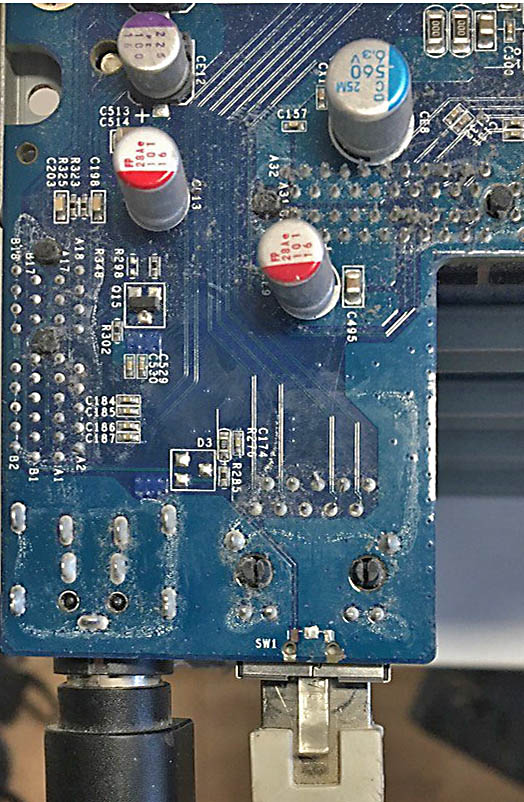

Ich habe hier die anscheinend defekte Synology DS-413 von einem
Bekannten auf dem Tisch, die nur noch piept. Ursache war wohl ein
vergessenes Passwort, dass mit dem Reset-Taster (langes Drücken) neben
dem LAN-Anschluss behoben werden sollte. Leider wurde da offenbar nicht
nur lange, sondern auch viel zu fest gedrückt, denn der (SMD?-) Taster
ist nicht mehr auf der Platine.

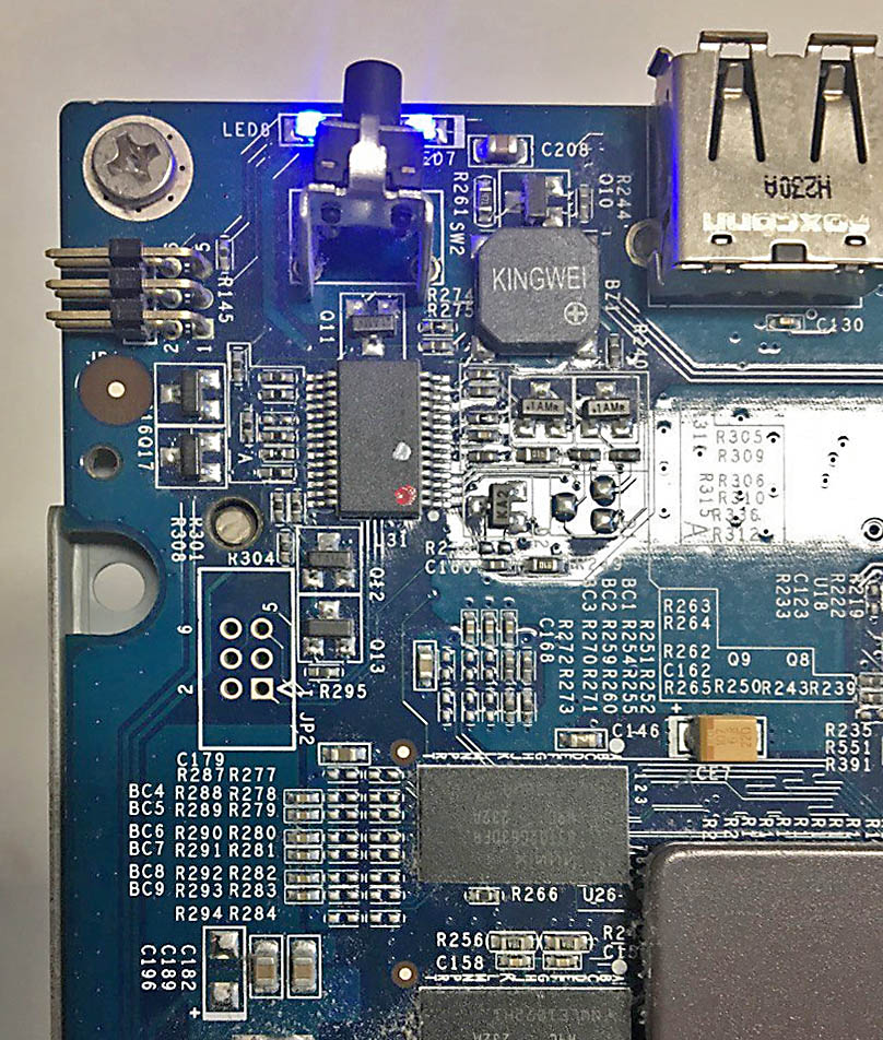

Unter dem Einschalter gibts eine Art Monitoring- oder
Programmieranschluss (Foto), kann man dort etwas ausrichten? Wie könnte
eine Reparatur-Strategie aussehen? Danke für Tips.
Gast #7285125
Moin, -
ich habe keine Diskstation daher werde ich einfach nur klugscheissern:
- Ein Linux hat fast immer eine serielle Console.
Eventuell so etwas:
https://wrgms.com/recovering-a-failed-synology-diskstation-ds2xx-serial/
- Der Bekannte ist wohl grob-Motoriker: Der Ein-Aus-Schalter sieht auch
etwas verformt aus, der Reset-Pin ist neben dem Ethernet-Buchse (nicht
gezeigt). Wenn er den Reset-Schalter verformt hat, gucken ob da noch
mehr in der Naehe des Ethernet-Buchse zerstoert ist.
Gruesse
Th.
OP (Firma: Q3) #7285132
Thomas W. schrieb:
> Moin, -
> Eventuell so etwas:
Danke für den Tip. An den 6er Connector werde ich heute abend mal mit
einem USB-Serial-Wandler drangehen ...

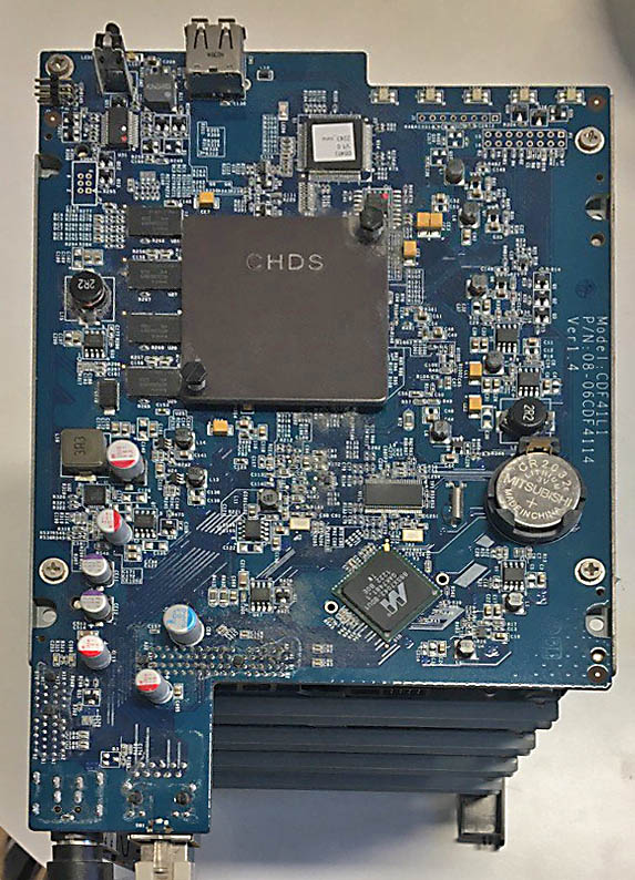

Guck dir mal Bild 3 an, da siehst du die rechts die Ethernet-Buchse und
vorne am Rand die Stelle, an der der Reset-Schalter war.

Gast #7285215
OK. Du meinst SW1 auf Bild 3? Offensichtlich funktioniert die Maschine
noch einigermassen (spin-up der Platten, Blinken-Lights), hast Du die
Truemmer des SMB-Taster? Das koennte auch ein NC (normally
closed)-Taster sein. Kleine Draehte anloeten und Versuch macht klug
(sollte auch keine Probleme machen).

OP (Firma: Q3) #7285836
Also ich glaub' die ist hin. Ich habe:
- die Batterie gewechselt
- einen Taster eingelötet, lang und kurz gedrückt, null Reaktion (!)
- keine Festplatte eingesetzt
- eine "fremde" Festplatte eingesetzt
- nur die erste Platte des Raid 5
- alle 4 Platten des Raid 5
- mit dem "DS Tool" gesucht
- anderes Netzwerkkabel und anderen Switch-Port benutzt
... bringt alles nix. Und die Link-LED des verbundenen Switchport geht
nach wie vor nicht an.
Ich vernute, dass vielleicht mit einer Büroklammer in dem Loch
herumgestochert wurde und - gleich daneben ist der
Stromversorgungs-Anschluss - evtl. ein interner Kurzschluss mit den 12V
entstanden ist. Damit wurde dort möglicherweise irgendwas gegrillt.
Brandflecke oder geplatzte Bauelemente sind leider nicht zu sehen. Ich
guck jetzt wohl besser mal nach einem einzelnen Mainboard oder einem
Gebrauchtgerät ...
