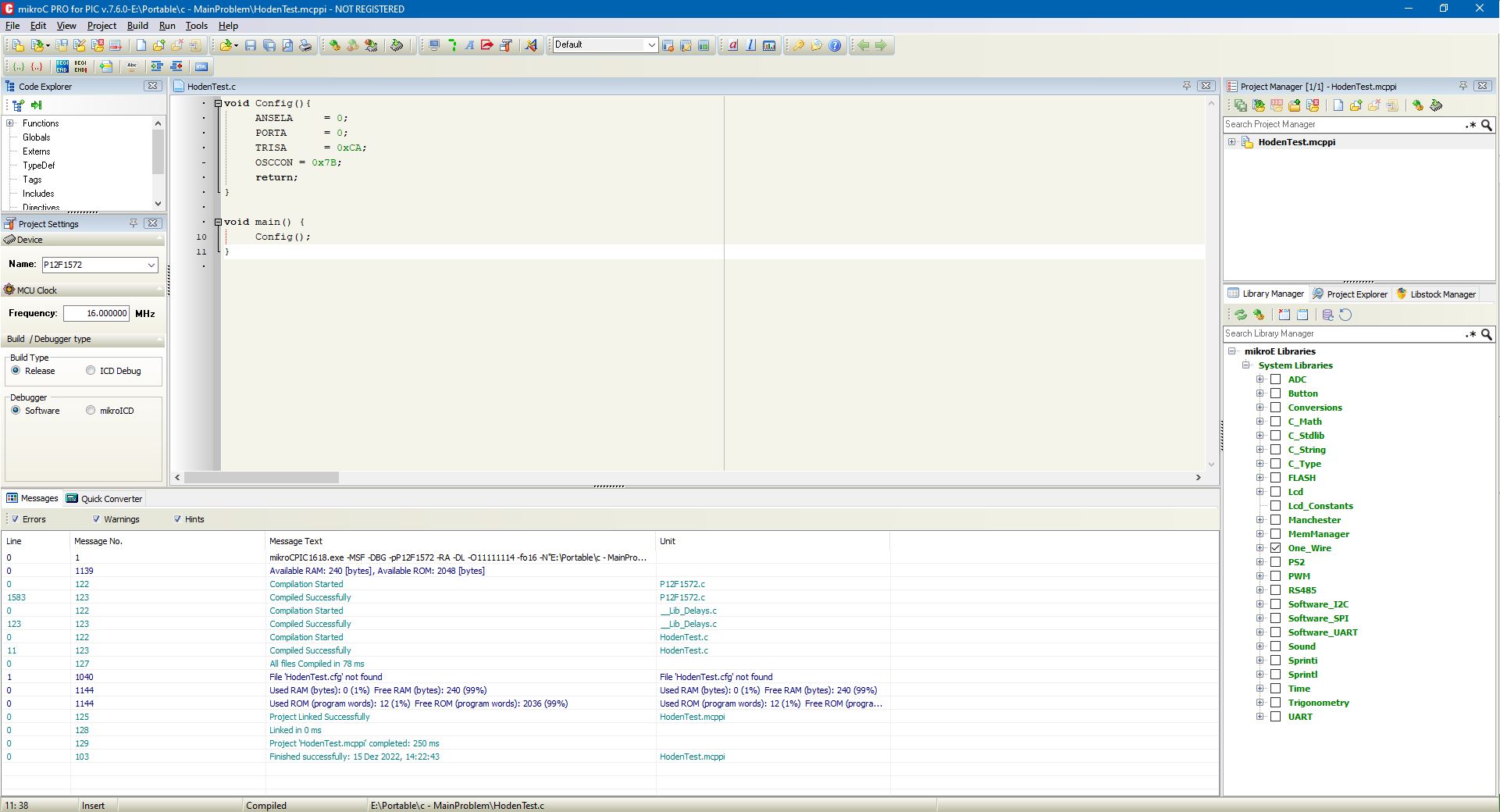

Hallo Leute,
Ich bin noch Anfänger, darum möchte ich mich vorab für "dumme" Fragen
entschuldigen.
Ich bin weder faul, noch möchte ich meine Hausübung weiterdelegieren.
Bei meinem Compiler (MIKROE) wird der Aufruf einer Funktion nicht
kompiliert.
Wie ich das merken: Ganz einfach. Egal ob ich den Aufruf ausklammer oder
nicht, Die Programmgrößße ist immer 1 Byte :-/

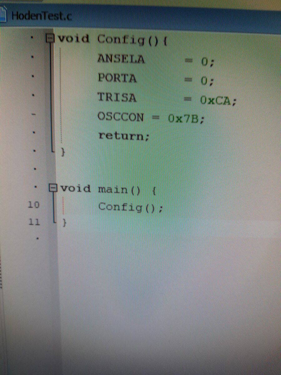

Also 1 Byte:
void Config(){
     ANSELA     = 0;
     PORTA      = 0;
     TRISA      = 0xCA;
     OSCCON = 0x7B;
void main() {
     Config();
Und ebenso 1 Byte:
void Config(){
     ANSELA     = 0;
     PORTA      = 0;
     TRISA      = 0xCA;
     OSCCON = 0x7B;
void main() {
     //Config();
Also gehe ich davon aus, dass die Function "Config" nicht compiliert
wird.
Aber warum?
Ideen?

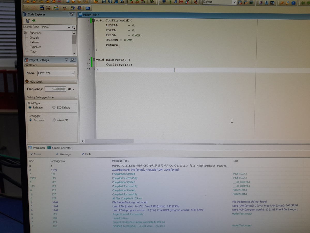

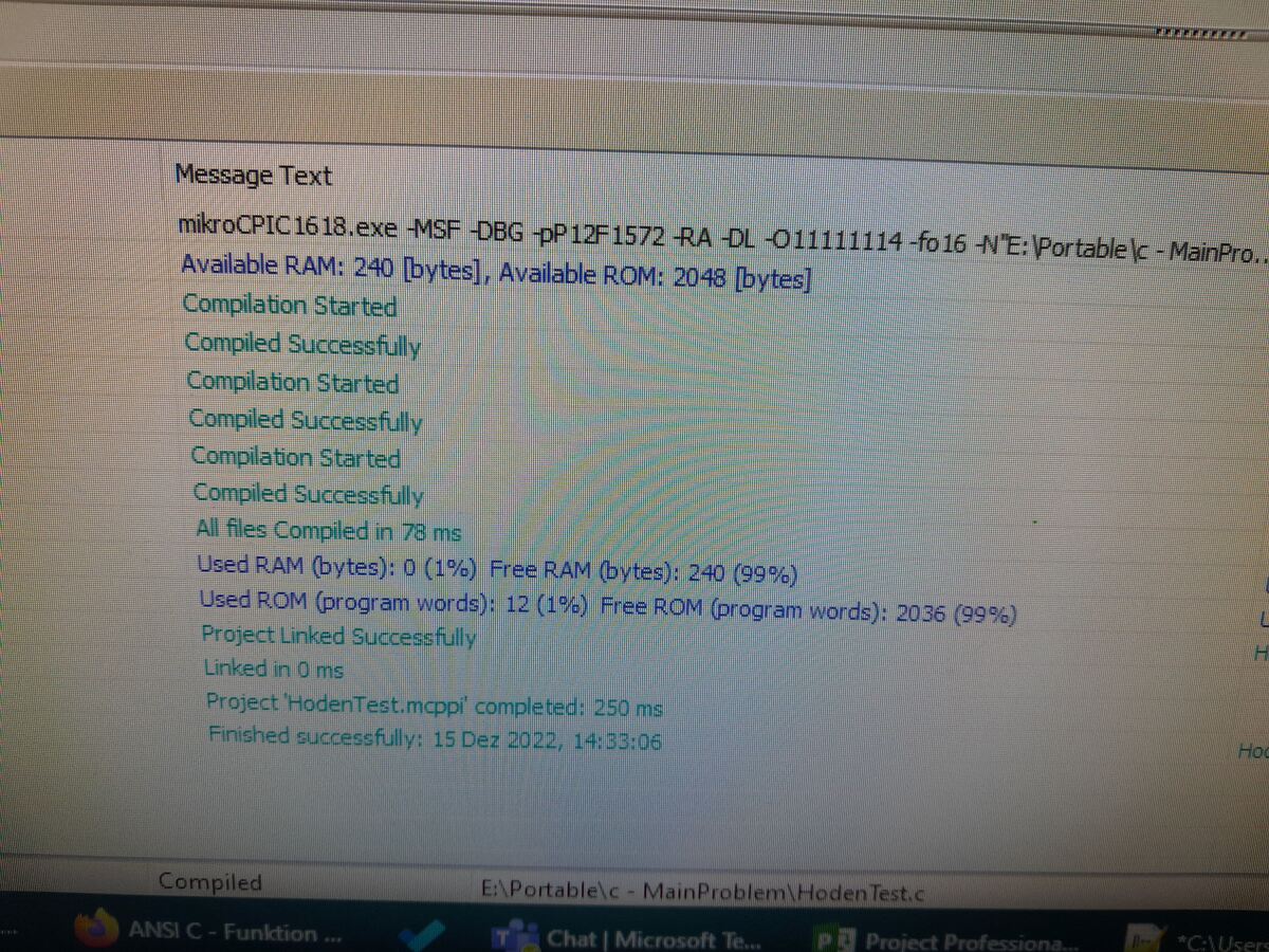

Beitrag #7286555 wurde von einem Moderator gelöscht.
#7286587
Die Programmgröße sind 12 Worte.
Jetzt müsste nur noch jemand sich mit dem 'P12F1572' auskennen, ob das
vom Startupcode so hin kommt. Denn für die 'Config()' fängt der Compiler
nicht an, extra 'ne Funktion zu basteln. Das wird einfach nebenbei mit
'ausgefüllt'.
(Wieso braucht man in dieser 'IDE' eigentlich keine '*.h'?)
Gast #7286591
Weil das „Device“ beim Anlegen des IDE-Projekts angegeben wird (im
Screenshot links ersichtlich), und die IDE damit automatisch die
benötigten Header einbindet. Ist beim Microchip Studio übrigens genauso.
