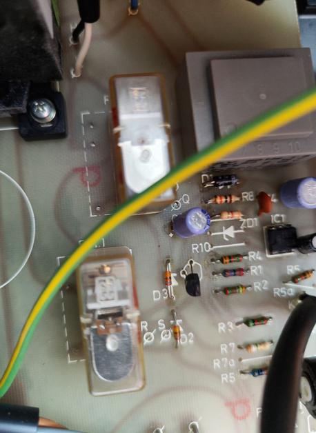

Hallo :)
Ich hab da ne alte Saunasteuerung...
Diese hat die ne Besonderheit wo wir nicht schlau werden.
Sie hat Selbstrückstellende Schalter.
1. Heizung EIN/AUS
2. Licht EIN/AUS
Die Sauna hat eine Mechanische Zeitschaltuhr.
Man kann diese für 1/2/3/4 STD einschalten und wenn man weiter dreht
2-12 Std. Vorauswahl.
also bei 12Std. wäre die Sauna 12Std. lang aus und würde dann 4Std.
Heizen.
Wenn man dieses Schaltuhr auf 0 also auf Aus dreht dann springt der
EIN/AUS schalter wieder auf AUS und setzt die Steuerung stromlos.
selbiges beim INNENLICHT.
Wenn man die beiden Kippschalter Heizung und Licht einschaltet kann man
dann ja die Heizdauer mit der Mechanischen Zeitschaltuhr 1-4Std
einstellen (und auch die Zeitvorwahl).
Wenn die Zeitschaltuhr abgelaufen ist springen die Schalter Heizung und
Licht normal zurück auf "0".
Somit ist der Ofen Stromlos und das Licht aus.
Ich hatte vor ein paar Tagen das PRoblem das beide Schalter nicht
einzuschalten waren und immer wieder auf AUS gesprungen sind.
jetzt kann ich es einschalten aber das Licht nicht mehr ausschalten.
Der Lichtschalter springt immer auf EIN zurück.
Somit muss ich jetzt immer die Sicherungen raus machen damit das
Saunalicht aus geht.
Gibt es selbstschaltende/rückstellende Schalter?
Ist da "nur" der Schalter defekt oder irgend ein Relais das die Schalter
schaltet?
Ich hab hier mal ein paar Bilder zu der Steuerung...
https://ibb.co/PWvD3RF
https://ibb.co/f8K0bR8
https://ibb.co/SmDYDrb
https://ibb.co/vx2PTMk
https://ibb.co/Bw1qD2K
https://ibb.co/XWytmdK
https://ibb.co/0BFsyKQ
https://ibb.co/k6gqmnh
https://ibb.co/SBc2ZtX
https://ibb.co/DWTY7JK
https://ibb.co/chHJ3wL
https://ibb.co/3Rxhh59
https://ibb.co/pWmF4ch
https://ibb.co/v4nKnFG
https://ibb.co/x3jMdrS
https://ibb.co/yqYQBnn
https://ibb.co/3T1h82X
https://ibb.co/9ZJMjqc
https://ibb.co/JRMBjwc
Danke schon mal :)
#7286814
Das sind höchstwahrscheinlich keine selbstrückstellenden Schalter
sondern Taster. Diese aktivieren dann die beiden Relais auf der Platine.
Über die Kontrollleuchten in den Tastern sieht man ob eingeschaltet ist.
Vermutlich "stirbt" gerade das Netzteil. Wobei das nur aus dem Trafo und
einer Einweggleichrichtung zu bestehen scheint. Wenn du mit einem
Lötkolben umgehen kannst würde ich auf Verdacht die beiden Elkos
tauschen.
#7286826
Ja, nennt man Maschinen(haupt)schalter, aber bei dir sind wohl Taster
und die Selbsthaltung übernimmt je ein Relais.
Zumindest der Selbsthaltestromkreis, da kann durchaus der dünne
Spulendraht vom Relais durchgegammelt sein oder das Netzteil liefert
nicht mehr genug Spannung.

Gast #7287163
Da kommt doch die Vermutung auf, das Relais für die Selbsthaltung war
zuerst verschmort, hatte nicht genug Kontakt. Danach haben sich die
Kontakte verschweißt.
Erinnerst du dich, ob man das Relais klicken horte?

Gast #7287307
Auf den Fotos kann ich nicht wirklich was erkennen. Ist sehr auch mühsam
die einzeln durchzuklicken und auf vielen ist dasselbe zu sehen. Mach
doch mal eins von der gesamten Platine und eins von der gesamten
Bedieneinheit von hinten.
Es ist nicht zu erkennen ob das Taster sind oder ein Schalter mit zwei
Wippen. Ich rate mal Schalter und wenn die sich wirklich wieder
zurückstellen (wie du beschreibst) sind sie vielleicht kaputt und rasten
nur nicht mehr richtig ein. Lassen sich sicher auch nicht gut drücken
durch das (klebrige?) Gummi.
Wenn es Taster sind, dann würde ich, wie schon empfohlen wurde, die
Relais überprüfen. Die Schütze (die Dinger die mit DIL 04-40 beschriftet
sind) gehen auch mal kaputt.
#7287395
Ich hatte auch mal eine ähnliche Saunasteuerung, sehr primitiv und
robust gebaut. Das IC ist als einfacher Komparator geschaltet (Siemens
TAA7xx?). Der schaltet wenn der Widerstand des Sauna Fühler NTC's
größer/kleiner wird als der eingestellte Wert am Poti. An dem Ausgang
hing der einzige Transistor, der wiederum das Relais schaltete, das
wiederum ein Schütz schaltete. Es müssen aber zwei Schütze sein, weil
die erste Stufe der Heizung über die seltsame Zeitschaltuhr läuft. Beide
Schütze sind lastseitig in Reihe geschaltet.
Natürlich braucht diese Komparatorschaltung und die Relais 12 Volt
(steht ja groß drauf). Das sieht nach Einweggleichrichter aus, die
Zenerdiode ist schon weggespart.
VERMUTUNG: der Netzteilelko stirbt. Damit entfällt die "Glättung" und
der Komparator macht Unsinn. Alles halb so schlimm.
