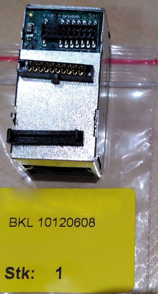

ich habe mir einen Stecker bei Reichelt gekauft der auf mein Objekt
passt und leider das falsche Flachbandkabel dazu.
https://www.reichelt.de/pfosten-verbinder-2x10-polig-kontakte-vergoldet-bkl-10120608-p235681.html
https://www.reichelt.de/flachbandkabel-awg28-20-pol-grau-3m-ring-awg-28-20g-3m-p47641.html
Wieso passt Rastermaß 1,27 mm nicht zu Rastermaß 1,27 mm?!
Wer kann mir sagen welches ich brauche? Nach meinem jetzigen Verständnis
hat Reichelt das gar nicht?!
Hat jemand für mich 20-30cm passendes Kabel und kann mir das im
Briefumschlag gegen Kostenerstattung zu senden?
Oder kann mir sagen wo ich welches bestellen kann?
Danke!
LG Matthias
"Normale" Pfostenfeldstecker haben Rastermaß 2,54 mm und sind
zweireihig. Also hat das Flachkabel Rastermaß 2,54 /2 = 1,27 mm.
Dein Stecker hat Rastermaß 1,27 mm und ist zweireihig. Das passende
Kabel müsste also 0,63 mm haben. Such Dir einen alten PC und bau das
UDMA-IDE Festplattenkabel aus, das passt.
