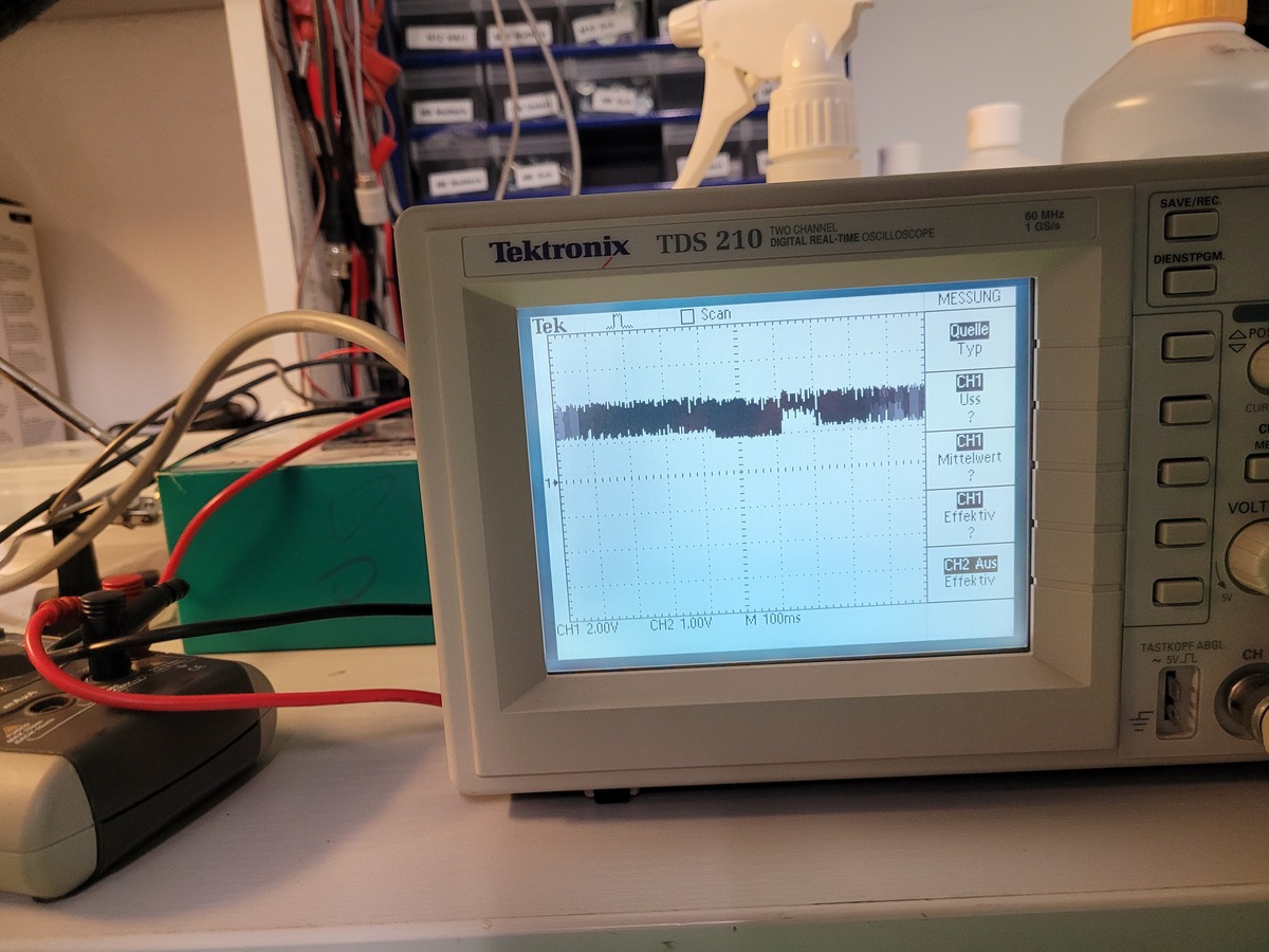

ich versuche mich gerade daran ein Internet Radio zu reparieren.
Bei der Rückverfolgung der 3.3V Schiene habe ich eine meiner Meinung
nach seltsamen Spannungsverlauf festgestellt.

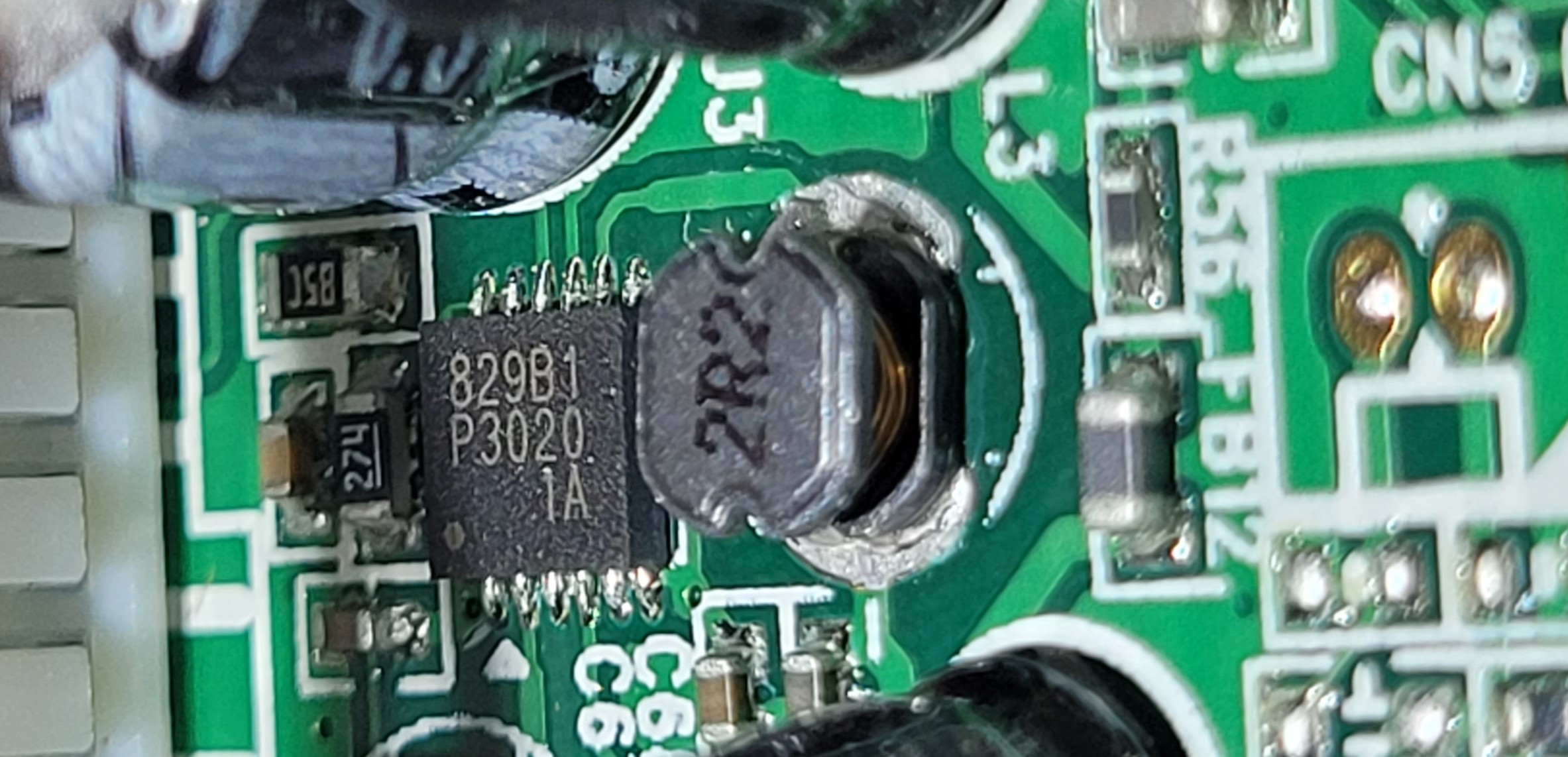

Dieser entspringt am SMD Bauteil mit der Bezeichnung "829B1 P3020 1A"
(siehe Anhang)
Ich vermute aufgrund der daneben befindlichen Bauteile, dass es sich um
einen Schaltregler handelt.
Am Ausgang der Drossel habe ich folgende Spannung oszilloskopiert.
(siehe Anhang)
Hat jemand einen Idee um welches Bauteil es sich dabei handeln kann?
Beim googlen bin ich bisher auf den Onsemi NCP 3020 gestoßen.
Der kommt aber laut Datenblatt Aufgrund unterschiedlicher Pinzahl und
dem anderen Gehäuse nicht in Frage.

von Max M. (Gast)
Mit 100ms / Div?
Schau mal lieber nochmal mit 10µs/Div hin.
Dreh dein Oszi mal ein paar Zehnerpotenzen schneller. Das sind
Undersampling-Artefakte vom Ripple, was du da siehst.
von Sebastian (siooo21)
das habe ich gemacht.
Es ging um den "prinzipiellen" Verlauf der Ausgangsspannung.
Diese bricht etwa sekündlich auf 2V ein, und steigt dann wieder auf etwa
3V.
Man hört im gleichen Takt auch ein "fiepen". Ich nehmen an, dass dies
durch die Spule erzeugt wird.
Viele Grüße
siooo

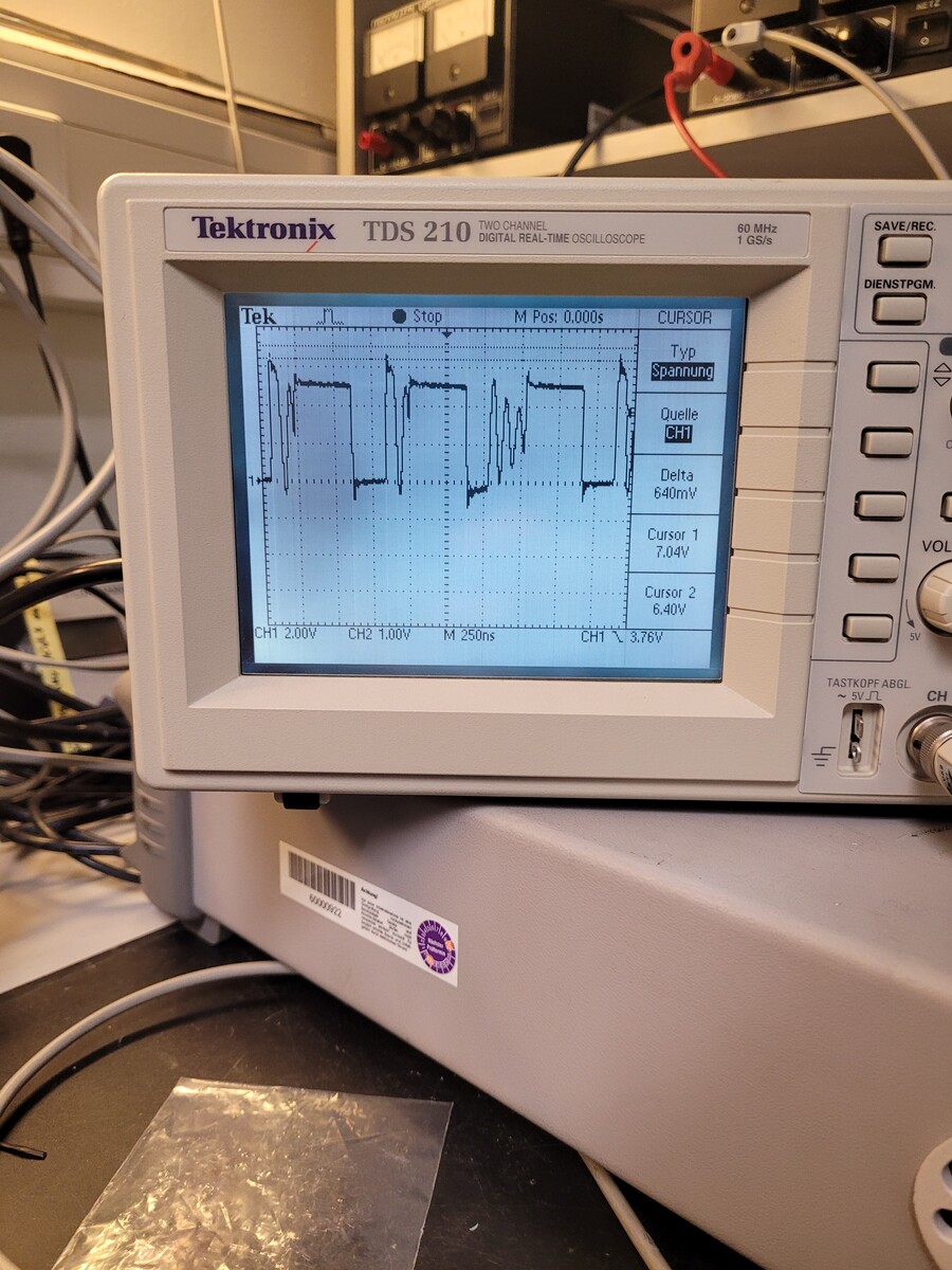

> 3V. Man hört im gleichen Takt auch ein "fiepen".
Könnte ein Hiccup sein.

von H. H. (Gast)
Sieht nach DFN-12 aus. Aber welche Größe?
von 8l (Gast)
~ Micrel/Microchip  "micro lead frame"
12-pin MLF o. 12-MLF ,3x3, 4x4mm, ...
von Stefan (Gast)
Ist da in der Nähe noch eine weitere Drossel?
Google hat  bei der Suche nach p3020 dcdc den Eutech EUP3020 gefunden:
http://www.eutechmicro.com/index.php?a=products_data&id=223
Das Datenblatt bei Eutech hat nur eine Seite:
www.eutechmicro.com/d.php?cn=products&d=upload/2014/07/20140709174007.PD
F
Bei datasheetspdf.com gibt es eines mit 10 Seiten, danach könnte es ein
EUP3020JIR1 sein.
von Gerald B. (gerald_b)
Klingt nach Überlast und Neustartversuch des Schaltreglers. Ist am
Ausgang ein Vielschicht-Kerko? Vielleicht hat der Feinschluss?
von 8l (Gast)
von H. H. (Gast)
Passt!
https://detail.1688.com/offer/635758982695.html

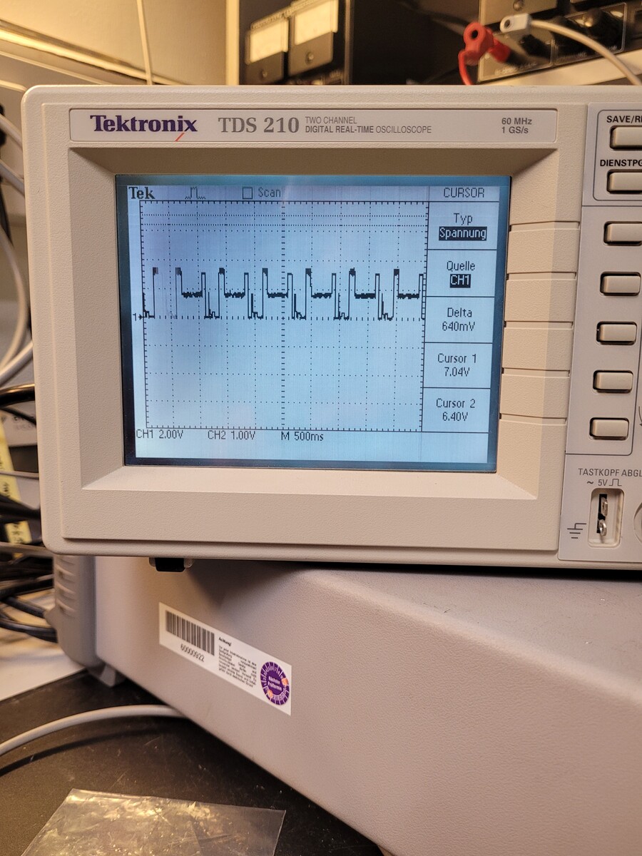

Hallo zusammen, ich hoffe ihr hattet alle schöne Weihnachten.
Vielen Dank für die Identifizierung des Schaltreglers!
Ich bin wirklich beeindruckt!
Was genau bedeutet das?
> Was passiert, wenn du der 3V3 Schiene mal einfach anständig stabile 3V3
> gibst?
Ich habe nur einen Testpin gefunden der auf der 3,3V Schiene liegt.
Aber scheinbar ist zwischen diesem und dem Schaltregler eine Diode.
Denn die Stromaufnahme liegt im µA Bereich.
Die Spannung am besagten Testpin sieht man im Anhang.
> Ist am Ausgang ein Vielschicht-Kerko? Vielleicht hat der Feinschluss?
Das ist schwer zu sagen, die Umgebung des Schaltreglers ist recht
unzugänglich. (Da will wohl der Hersteller eine Reparatur vermeiden ;))
Ist so ein Feinschluss bei SMD Kerko äußerlich erkennbar?
Die Elko machen für mich jedenfalls einen "schlanken" Eindruck.
Ich wünsche euch einen guten Jahreswechsel,
Gruß siooo
von Jens G. (jensig)
Witzbold ...
Nein.
Kann aber eben auch täuschen.
>(siehe Anhang)
Ja, das deutet schon die Spule daneben an.
> (siehe Anhang)
Wenn das der Ausgang der Drossel sein soll, also die 3,3V-Schiene, dann
würden da komplett die Glättungs-Kapazitäten fehlen. Also entweder,
Deine Aussage ist falsch, oder die Kondensatoren haben wirklich
keinerlei Wirkung mehr.

Das bedeutet, bei Überlast/Kurzschluß schaltet der Regler ab, versucht
sich kurz danach aber wieder einzuschalten. Der Regler pulsiert dann
also.

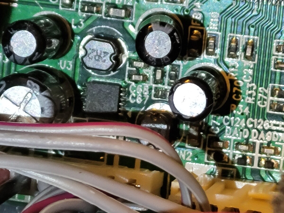

von Peter K. (chips)
ich würde mir zuerst die 4 absolut minderwertigen Elkos, die in dem Bild
zu sehen sind, vornehmen - und die weiteren im Gerät sind bestimmt
keinen Deut besser
minderwertige Elkos in einem Schaltregler sind ziemlich kurzlebig...
ich habe die Elko getauscht, leider ohne Erfolg.
Hat jemand Hinweise für mich, wie ich die externe Spannungsversorgung
realisieren kann?
