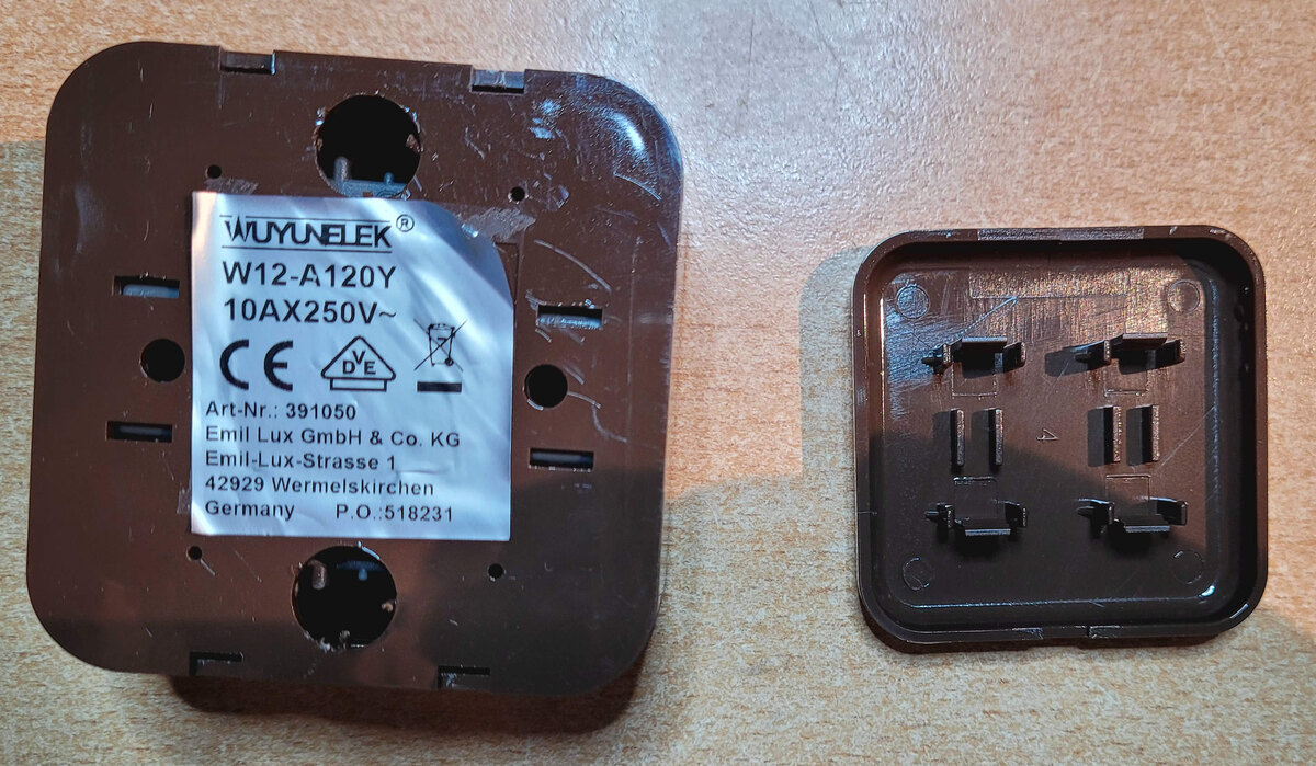

Schalter von OBI - wer weiss, wie man diesen zerstörungsfrei öffnet?
OP #7286984
Leider hat der Baumarkt heute schon geschlossen. Daher kann ich da
niemanden fragen.
Nach dem Abhebeln der Wippe sieht man nicht hinein und ich sehe keine
Rasten, Schrauben, Nieten, Verklebungen etc.
Unter dem Wermelskirchener Aufkleber befindet sich nichts hilfreiches.
Die beigefügte Anleitung sagt - nichts.
Sehe hinten vier Laschen und fand seitlich eine verdeckte fünfte.
Trotzdem komme ich nicht ans Innere.
Eure Vorschläge oder gar Kenntnisse sind willkommen.

Besten Dank für den Link!
Man gelangt zu einer sinnvoll gestalteten Maske. Nach Eingabe der
Produktnummer vom Typenschild des Schalters erscheint prompt ein weitaus
umfangreicherer Beipackzettel als jener in der Verpackung.
Der macht das Problem sichtbar: nachlässige Dokumentation seitens des
Händlers. Der Zetteltext beschreibt einen Unterputzschalter, zeigt aber
die Aufputzversion.
Letztendlich: ein simpler Schalter kann nicht montiert werden, weil
Konstruktion und Endkundendokumentation nicht zusammenpassen. Schwache
Leistung. Woanders kaufen in Zukunft.

Bin technisch versiert, aber habe inkl. googeln mindestens eine Stunde
gebraucht um das Ding aufzukriegen.
Ein Bewerter gab den entscheidenen Tipp; nach dem Abhebeln der
Schaltwippe die tiefliegenden Streben des Schaltelements vorsichtig zur
Seite hebeln. Wie man derartiges ohne Bedienungsanleitung verkaufen
kann, ist mir ein Rätsel.
