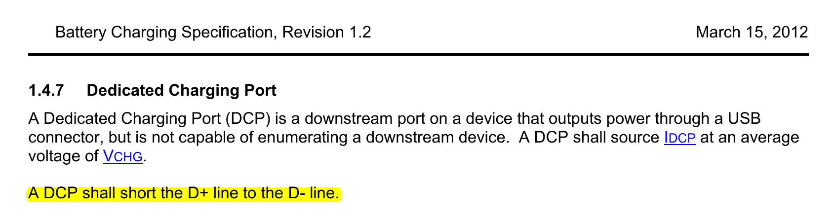

#7287039
Am einfachsten: 5V an die USB-Buchse, D+ und D- brücken (*).
Ist dann ein "Dedicated Charging Port" nach der
USB-Battery-Charging-Spec.
Die Spec ist großteils von 2007, die meisten neueren Geräte sollten das
verstehen.
*) incl. aller Stecker- und Kabelwiderstände darf das Gerät max. 200 Ohm
zwischen den Pins messen, kannst da statt einer Brücke also auch einen
kleinen Angst-Widerstand einbauen.

#7287056
Polaris schrieb:
> Funkioniert das so wirklich zuverlässig auch mit anspruchsvolleren
> Geräten wie iPhones und derart?
Bei anspruchsvollen Geräten funktioniert das.
Bei iPhones bedingt, da hat Apple früher ein eigenes Süppchen gekocht,
und zusätzlich noch einen Spannungsteiler an den D+/D- Leitungen
gebraucht.
Inwieweit das bei nicht-antiquarischen iPhones immer noch so ist, kann
ich dir nicht sagen.
Polaris schrieb:
> über die Datenleitungen kommuniziert
Aktive Kommunikation brauchts nur, wenn da Spannungen größer als 5V im
Spiel sind (USB-PowerDelivery, Qual-Com QuickCharge, ...)
Andersherum: Wenn dein Port aktiv Kommuniziert (also das Gerät
enummeriert), dann muss es mitteilen ob es den Strombedarf decken kann
(also sozusagen die 500mA freigeben)
#7287067
Apple hatte in den antiken Telefonen Spannungsteiler an D+ D- für die
Kodierung der 5 und 10W Netzteile. Der Kurzschluss zwischen D+ und D-
war bei alten Androiden so genutzt.
Mittlerweile nutzt Apple PD, viele Androide nutzen QC aufgrund der
Nutzung von Qualcomm CPUs.
Wenn Du viele Handys unterstützen willst, kommst Du kaum um ein
Multiprotokoll-Baustein umher. Einfache Drahtbrücken oder
Widerstandsteiler sind längst überholt. Ob sich allerdings das konkrete
angeschlossene Telefon mit 5V only für den Ladebetrieb zufrieden gibt?
Kann sein, muss aber nicht.
