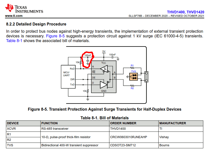

RS-485-Treiber: Wozu dieser Kondensator?
Gast #7288205
Paul A. schrieb:
> Ist damit ein
> Abblock-C für die MCU gemeint?
Das sind 2 ICs und 2 Abblockkondensatoren, wie es sein sollte. Ist etwas
unglücklich gezeichnet.
Bei komplexeren MCUs, z.B. 100 polig, werden auch mehr als 1 C
gebraucht, je nach Anschlüssen für GND und VCC.
