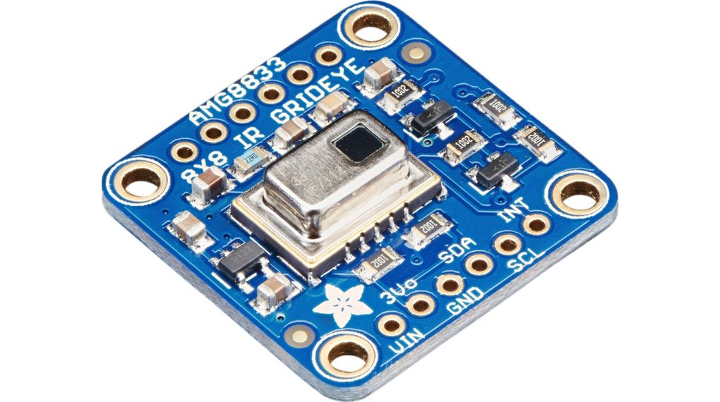

Der AMG8833 macht 10hz framerate.
Wie kann ich das auslesen auf die interne framerate synchronisieren?
Die interrupts kann ich nicht auf "frame complete" stellen und ein bit
zum pollen hab ich auch nirgends gesehen.
#7293940
Abcd schrieb:
> Also sind die daten zwischen 0 und 100ms alt und einzelne frames können
> nicht unterschieden werden.
Die Daten sind immer vom Auslesezeitpunkt. Sie sind aber die Differenz
von aufgenommener und abgegebener Leistung, daher schauen sie immer ein
bißchen in die Vergangenheit. Eine kurzzeitige Energieeinstrahlung vor
10ms, von der 90% auch wieder abgestrahlt sind, gibt dasselbe Signal wie
eine momentane Energieeinstrahlung, die nur ein Zehntel so hoch ist.
Die Vorstellung von "frames" ist in diesem Zusammenhang eine grobe
Vereinfachung. Wenn sie für eine Problemlösung ausreicht: Prima!
Just my 2 cents
OP #7294006
Der wert wird durch einen AD wandler ermittelt, und diese sind langsam.
Langsamer als I2C.
Ich denke der AD läuft dauernd und schafft die 64 zellen in etwa 100ms.
Pixel 1 ist also etwa 100ms älter als pixel 64. Das auslesen ist dann
asynchron.
