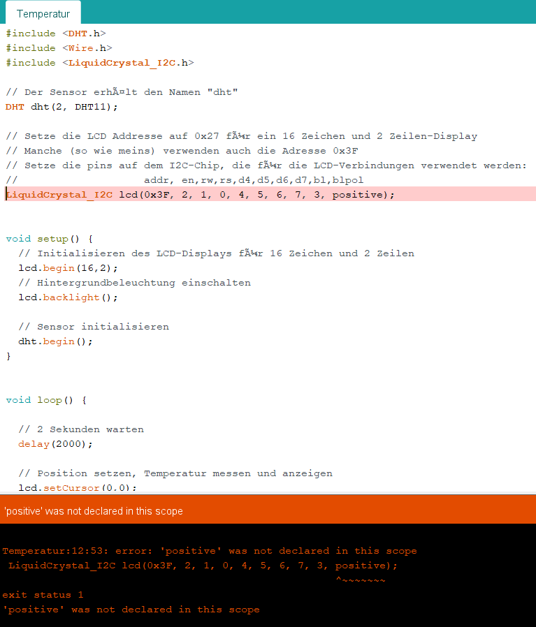

ich habe gerade ein Projekt bei dem ich mit dem Arduino, DHT11 Sensor
und dem LCD I2C Display eine kleines Temperatur und Luftfeuchtigkeit
Messgerät bauen will.
Bei dem Code für den Arduino hab ich jetzt aber ein Problem.
Hier sagt er mir einen Fehler (siehe Anhang) beim setzen der Adresse des
LCD.
Hätte jemand Lösungsvorschläge oder schon selber Erfahrung gehabt ?
Danke schon mal im voraus für die Hilfe!

Der Bezeichner „positive“ ist nicht deklariert.
Evtl. wird ein String erwartet. Probier mal
"positive"
 statt
positive
 zu schreiben.

von J. S. (jojos)
Schlaumaier schrieb:
> Das Problem ist der Code selbst.
Nein, das Problem ist der Arduino IDE Murks bei den Libraries, man kann
keine Version spezifizieren. Die Libs sind global installiert, und zwei
mit gleichem Namen können kollidieren.
PlattformIO macht das besser, schon ein Grund das zu benutzen.
Und genau das passiert hier: der Code und die Lib passen nicht zusammen.
Der gezeigte Code gehört wahrscheinlich zur:
https://github.com/fmalpartida/New-LiquidCrystal/blob/master/LiquidCrystal_I2C.h#L91-L93
Allerdings muss 'positive' da gross geschrieben werden, das steckt da in
einem enum.
Und da wird auch der Extender verwendet, aber es kann noch die Zuordnung
der Extender Pins zum Display angegeben werden.
Diese Library ist vermutlich nicht installiert und es wird von
ArduinoIDE mitgelieferte verwendet, da sieht der Konstruktor eben anders
aus.

von PittyJ (Gast)
 @typedef
 @abstract   Define backlight control polarity
 @discussion Backlight control polarity. @see setBacklightPin.
typedef enum { POSITIVE, NEGATIVE } t_backlightPol;
von Manfred (Gast)
Mal wieder groben Unfug
> Der Aufruf ist Mist.
Das sieht in einer hier funktionierenden Anwendung fast genauso aus,
IDE_1.7.4:
LiquidCrystal_I2C lcd(0x27, 2, 1, 0, 4, 5, 6, 7, 3, POSITIVE);
lcd.begin(20,4); // initialize the lcd
StartDisplay();  // hier zeigt das Gerät seinen Starttext an
Wenn ich nun "positive" klein schreibe, bekomme ich genau diese
Fehlermeldung:
Discharger.ino:224:53: error: 'positive' was not declared in this scope
Fehler beim Kompilieren.
Also: Die A*-IDE ist Case sensitive, Groß- / Kleinschreibung beachten!
Bitte auch auf Umlaute und Sonderzeichen verzichten, die sind auch für
Überraschungen gut.

> einem enum
schrieb ich schon, ist im Schlaumeier Rauschen wohl untergegangen.
Manfred schrieb:
> Die Lib und der Code dürften Bestandteil der IDE
nö, die muss man extra installieren. Und da gibt es eben mindestens zwei
Versionen. Die, die auf Arduino.cc dokumentiert ist, die hat nicht den
Konstruktor mit der einstellbaren Zuordnung.
