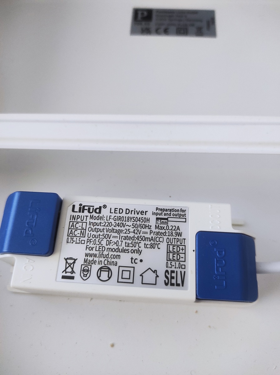

kann mir mal jemand auf die Sprünge helfen? Habe hier zwei (von
mehreren) defekte LED Lampen von Paulmann (Luna, 706.50). Es scheint die
KSQ defekt zu sein.
Jetzt würde ich ungerne zu viel Müll produzieren und ggf die passende
KSQ finden. Ggf gibt es noch Garantie, Händler ist aber nicht mehr da
und ob das dann zeitl. Sinn macht? Werden ja demnächst noch mal welche
den Geist aufgeben.
Die originale KSQ (Phot: gelber Deckel) ist recht sparsam am Aufdruck.
Da die Leuchten noch verkauft werden, habe ich einmal Ersatz besorgt, da
ist jetzt 4 Jahre später eine andere KSQ (blau) drin. Die sagt schon
mehr, allerdings scheint da eien mit 450mA drin zu sein, was recht
unüblich zu sein scheint.
Jetzt die Frage(n): wenn ich da ne 500mA verbaue, geht das
wahrscheinlich auf die Lebensdauer?
Und bei ner 350mA KSQ leuchtet die dann ?20%? weniger stark? Kann man
das so sagen?
Merci für Eure Hinweise
Grüße
Jan
> das so sagen?
Merkwürdige Prozentrechnung hast du. Verringere den Abstand zur Lampe um
gut 10%, dann bleibt die Beleuchtungsstärke etwa gleich. Bei 350mA ist
der Wirkungsgrad der LED besser. Sehen wirst du den
Helligkeitsunterschied nicht, solange du nicht dauernd umschaltest.

Jan A. schrieb:
> Die sagt schon
Man kann sich das Leben auch schwer machen - oder einmal nach der
Typenbezeichnung GIR018YS0450H googeln:
https://de.aliexpress.com/i/1005004792516266.html (9. Auswahl)
https://de.aliexpress.com/item/1005004796684916.html (2. Auswahl)
https://de.aliexpress.com/item/1005004803896179.html (9. Auswahl)

Wolfgang schrieb:
> Verringere den Abstand zur Lampe um gut 10%, dann bleibt die
Hmm... Also näher an der Wand gehen im Flur? Oder die Wand aufdicken?
Hört sich nach praktikabler Lösung an.
? ? die Fragezeichen sollten eher meine Unklarheit über den Zusammenhang
(linear?) zwischen Stromstärke und Helligkeit ausdrücken.
Dachte an Bezug in Europa, damit es einigermaßen zügig wieder Licht
wird.
Für zukünftige Defekte vielleicht nicht verkehrt fürs Regalbrett.
Danke fürs raussuchen.
Merci für alle anderen Hinweise.
Schönes WE
Jan
> das so sagen?
Ja und nein (auch ohne Berücksichtigung des Wirkungsgrads). Das
Helligkeitsempfinden ist logarithmisch. Halb so hell wird mehr als halb
so hell empfunden.

Ansonsten aufmachen und den Shunt (Messwiderstand) anpassen. Immer nur
den Strom verkleinern - niemals andersrum. Meist sind dort 2x 2 Watt so
um die 3,9 Ohm parallel. Aufgedruckten Sollwert ins Verhältnis setzen
zum gewünschten Wert und dann schauen, wie man das in eine
Parallelschaltung umsetzt. So kannst du aus 700 mA dann 500 machen, z.B.
