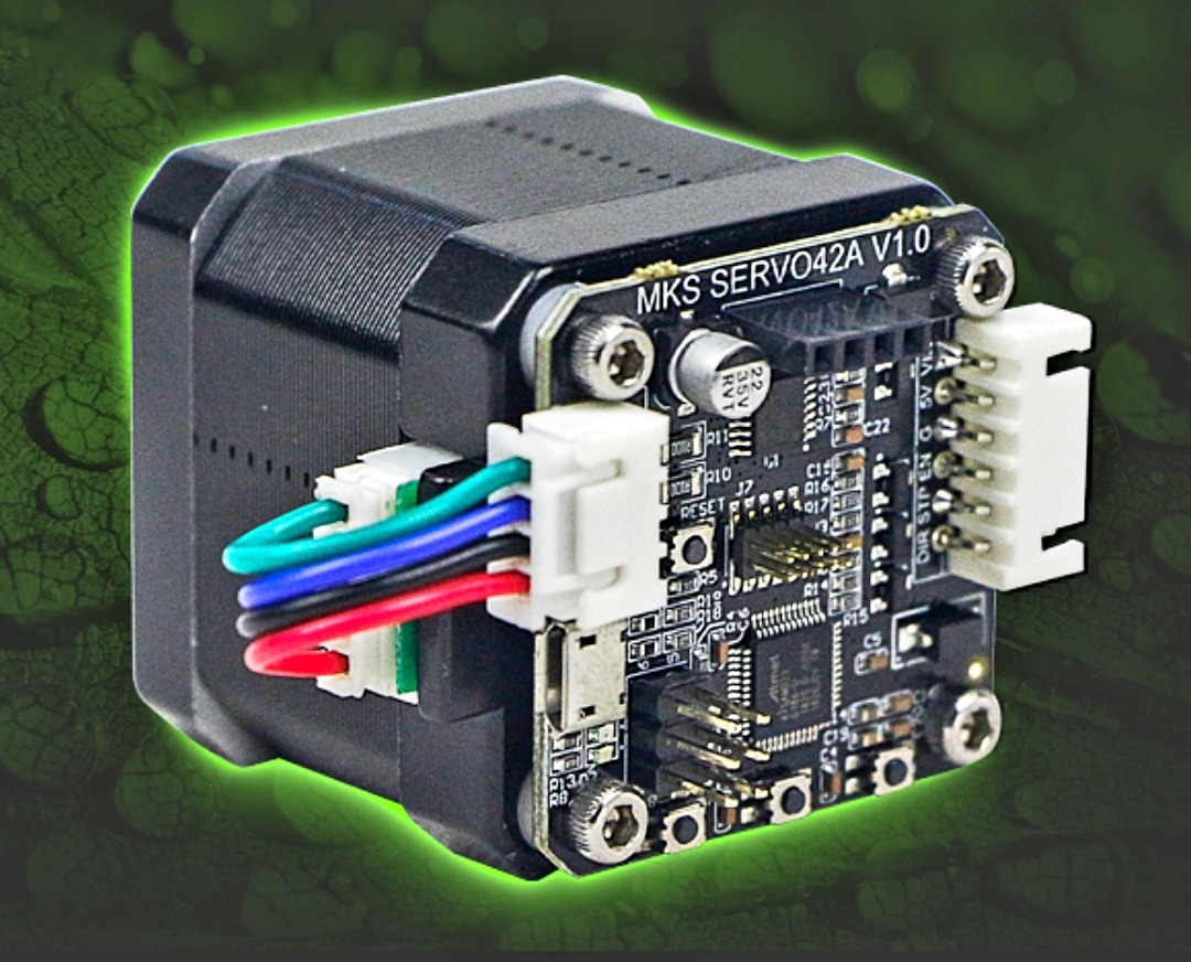

Ich habe mir Nema17 Schrittmotoren geholt und möchte gerne die A4988
Leiterplatte passgenau auf die Rückseite vom Motor schrauben.
Spricht da etwas gegen? Kein Dauerbetrieb und nur sehr langsame
Stellaufgaben mit wenig Umdrehungen pro Minute.
von H. H. (Gast)
Wenn du volles Haltemoment über längere Zeit brauchst, dann wird der
Motor gut warm. Dann sollte man die Platine schon mit etwas Abstand
montieren, der besseren Kühlmöglichkeiten wegen.
von Bernd (Gast)
Also Kühlkörper und ein paar Unterlegscheiben Abstand?
von H. H. (Gast)
Kann so nötig sein.
von Bastler (Gast)
von Michael M. (Firma: Autotronic) (michael_metzer)
Bastler schrieb:
> Schau doch da ab, wo sie es schon so machen.
Zeig ruhig das Foto. Das sieht schon ziemlich leistungsstark aus.
