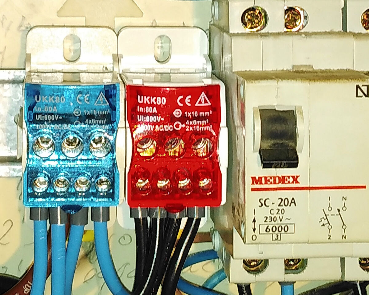

Ich habe heute diese hübschen Verteilerklemmen vom Aliexpress für jemand
installiert. Eingang war 10mm² und raus geht es mit 4mal 4mm² auf 20A
Schutzschalter.
Es ist hier in der 3. Welt egal was ich mache, es wird immer besser sein
als die Kreationen der Lokalelektriker.
Dabei habe ich mich gefragt: wären diese Verteilerklemmen in Deutschland
zulässig bzw. gibt es sowas? Und wenn nicht zulässig, warum nicht?
