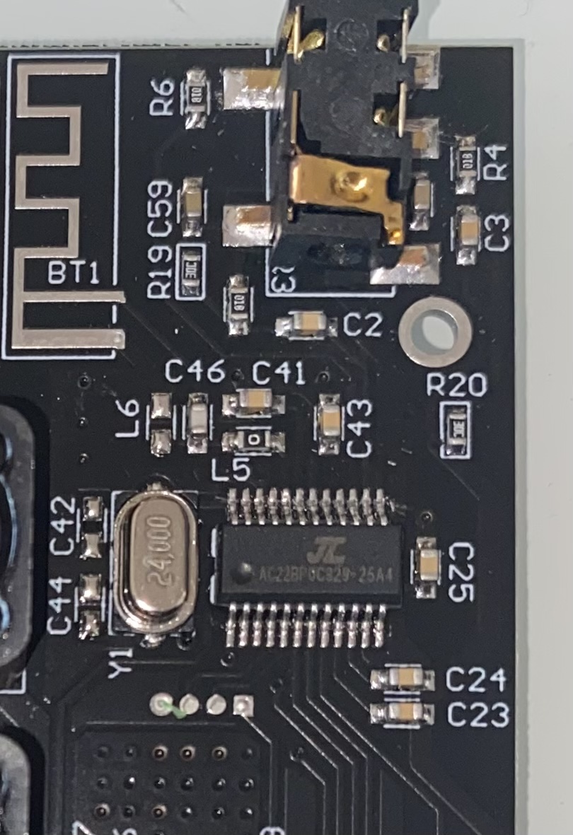

kann mir jemand sagen, was das für eine MCU ist? Sie hat Bluetooth und
AUX in sowie DAC Ausgänge. Sitzt auf einem Audio Verstärker. Wollte die
MCU gern entfernen und AUX durchschleifen, da ein eigener Controller das
Signal liefert. Die gesucht MCU stört mit ihrer Sprachausgabe und
automatischen Signalumschaltung.

Ich wette, dass das analoge Ausgangssignal durch C23 und C24 geht. Das
lässt sich ja leicht prüfen. Wenn ich Recht habe, lötest du die
Kondensatoren aus und hast genau dort deinen Einspeisepunkt.
Wenn ich nicht Recht habe, wird es wohl eine der anderen Leiterbahnen
sein, die nach unten weg gehen. Das lässt dich auch leicht mit einer
Nadel und einem aktiven Lausprecher prüfen.

Wenn du die MCU eh entfernen willst, wozu dann erst noch lange
Nachforschungen anstellen? Die genaue Funktion kannst du eh nicht
nachvollziehen, da der 'Programm-Code' nahezu sicher nicht zugänglich
ist.

Ich dachte eher, das der AUX Eingang intern verarbeitet und ausgegeben
wird? Immerhin schaltet der automatisch zwischen BT und AUX um? Klar,
einfach runterlöten und fertig wäre perfekt.
Habe die MCU entfernt, nun kommt kein Ton mehr.

Eine analoge Quelle kann man wohl kaum an den Eingang eines DAC
anschließen. DAC bedeutet schließlich "Digital zu Analog Converter".
> Ich dachte eher, das ...
Du denkst zu viel. Bevor man solche Änderungen macht, vergewissert man
sich erst mal, wo man es mit analogen und wo mit digitalen Signalen zu
tun hat. Ich hätte auch nicht einfach den Chip entfernt. Da er jetzt
nicht mehr ansprechbar ist, könnte es sein, dass der Rest des Gerätes
nun blockiert.
