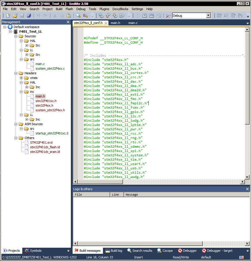

Habe gerade mal testhalber mit EmBitz 2.5 ein Testprojekt
für den F401CCU6 des BlackPill Boards angelegt. Das
funktioniert völlig problemlos, und EmBitz legt alle
C-Sourcen und Header Files an, sowohl für den HAL als
auch für den Low-Level Treiber. Also ich verstehe dein
Problem daher nicht. Wo isses denn? Man kann frei wählen
zwischen HAL und LL. CMSIS ist auch dabei. Nur die
Denkarbeit für das eigene Programm wird einem nicht
erspart.

Du kommst bei EmBitz auch weiter ohne HAL aus. Ich benutze EmBitz schon
seit langem für die STM32F401CC und STM32F411CE ohne HAL.
Wenn Du zum Beispiel ein Projekt für den STM32F401CC mit EmBitz anlegst,
dann befinden sich u.a. folgende Ordner im Projekt:
cmsis
inc
SPL
CMSIS und SPL sind also da. Was fehlt Dir also?
