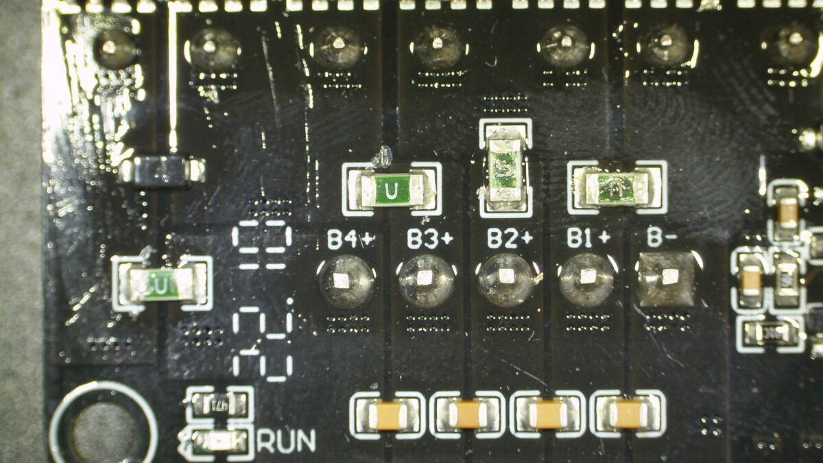

Hallo Forumsmitglieder
Vielleicht könnt Ihr mir helfen.
Ich habe hier einen kleinen Lifepo4 - Balancer. Darauf sind mir 2
SMD-Bauteile durchgebrannt. Könnt Ihr mir sagen was das für welche sind,
damit Ich ersatz besorgen kann ?
Die noch ganz gebliebenen haben ca. 2,5 Ohm. Die durchgebrannten sind
jetzt im Megaohmbereich zuhause.
mfg Sven

Für eine Sicherung ist die Verschaltung seltsam. Bei B1+ (Zelle 1,
Pluspol vermutlich) geht die Sicherung auf B- . Andere Sicherungen
verbinden die Pluspole einzelner Zellen? Warum sollte man parallel zu
einer Sicherung einen Kondensator schalten? Bei Parallelschaltung
braucht man keinen Balancer. Ich rate dringend, erst einmal die
Schaltung aufzunehmen.
