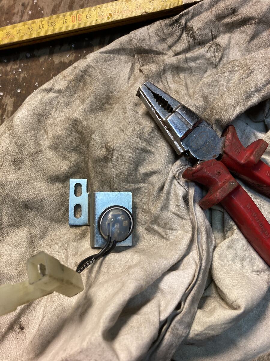

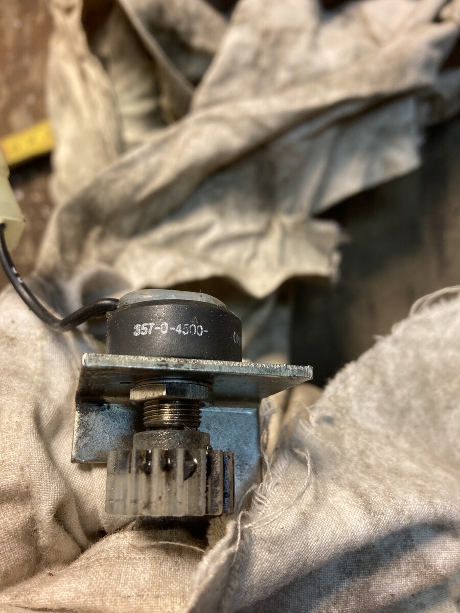

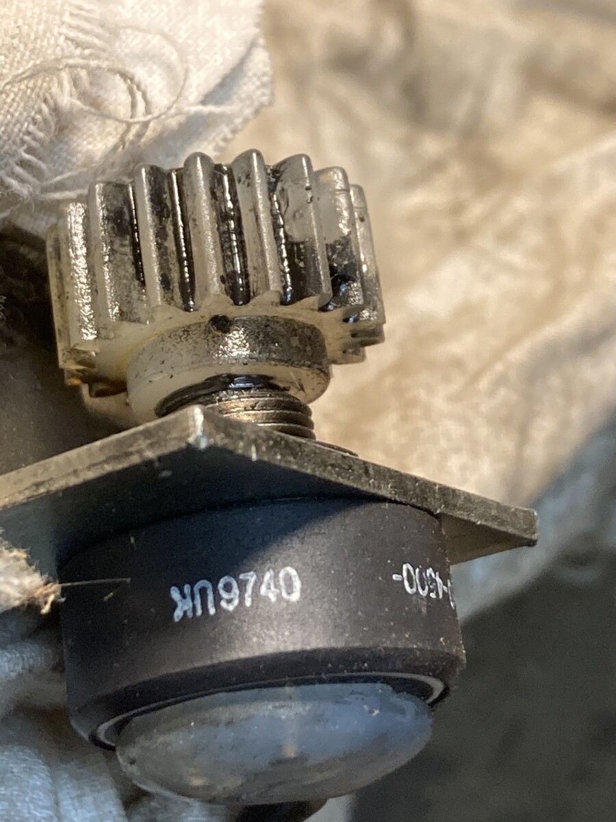

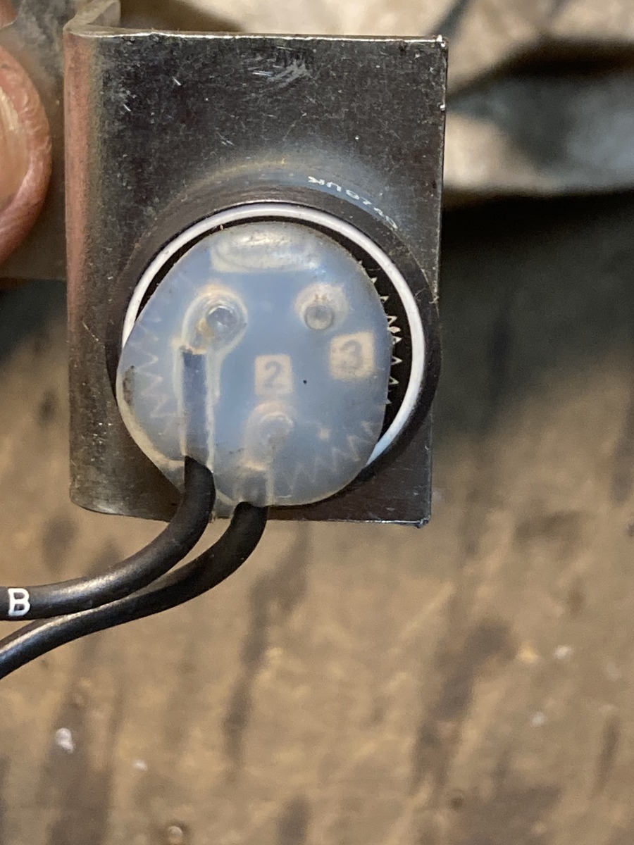

Hallo zusammen. Dieses Spectrol Poti 357-0-4500 aus einem Toyota Gabelstapler BT LSV 1600/2 ist verschlissen. Deswegen lässt er sich nicht mehr vor und rückwärts Rangieren. Original Ersatzteil soll 270 Euro kosten, das ähnliche Poti bei RS oder Mouser nur 25 Euro. Ich finde allerdings mit der obigen Bezeichnung keinen passenden Ersatz. Ich hätte jetzt einfach ein 5kOhm bestellt, allerdings wenn ich das defekte durchmesse komme ich auf 6,8 kOhm. Kann aber auch daran liegen, weil die Schleifbahn verschlissen ist. Das Poti hat keinen Anschlag, sprich, ist ein 360 Grad Typ. Kann mir bitte jemand helfen?

Michael B. schrieb: > T. L. schrieb: >> Das Poti hat keinen Anschlag, sprich, ist ein 360 Grad Typ. > > Selten > > http://www.leobodnar.com/shop/index.php?main_page=product_info&products_id=208 > > könnte passen (Achse ggf absägen bis sie zum Zahnrad passt). Mechanisch passt das, leider kommt bei Klick auf Download kein Datenblatt.

T. L. schrieb: > Michael B. schrieb: >> T. L. schrieb: >>> leider kommt bei Klick auf Download kein Datenblatt. >> >> Bei mir schon. > > Danke dir. 357B Modell B! was immer das im Details sein mag. Stammt aus der Zeit vor vishay, https://datasheet.datasheetarchive.com/originals/library/Datasheets-UD8/DSARS0020446.pdf https://datasheet.datasheetarchive.com/originals/scans/Scans-006/Scans-00129745.pdf ist es der verlauf auch linear?

> Stammt aus der Zeit vor vishay, > > https://datasheet.datasheetarchive.com/originals/library/Datasheets-UD8/DSARS0020446.pdf > > https://datasheet.datasheetarchive.com/originals/scans/Scans-006/Scans-00129745.pdf > > > ist es der verlauf auch linear? Wird wohl extra für Toyota umgelabelt sein, der Res.Code stimmt nicht überein.Ich investier noch mal in ein Service Manual. Vielleicht steht der Wert da drin.
Bourns 6639 könnte passen: https://de.rs-online.com/web/p/potentiometer/1642661
Peter D. schrieb: > Bourns 6639 könnte passen: > > https://de.rs-online.com/web/p/potentiometer/1642661 Danke dir. Das passt hundertpro. Laut Service Manual was heute kam, 5 kOhm.
