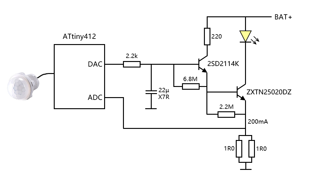

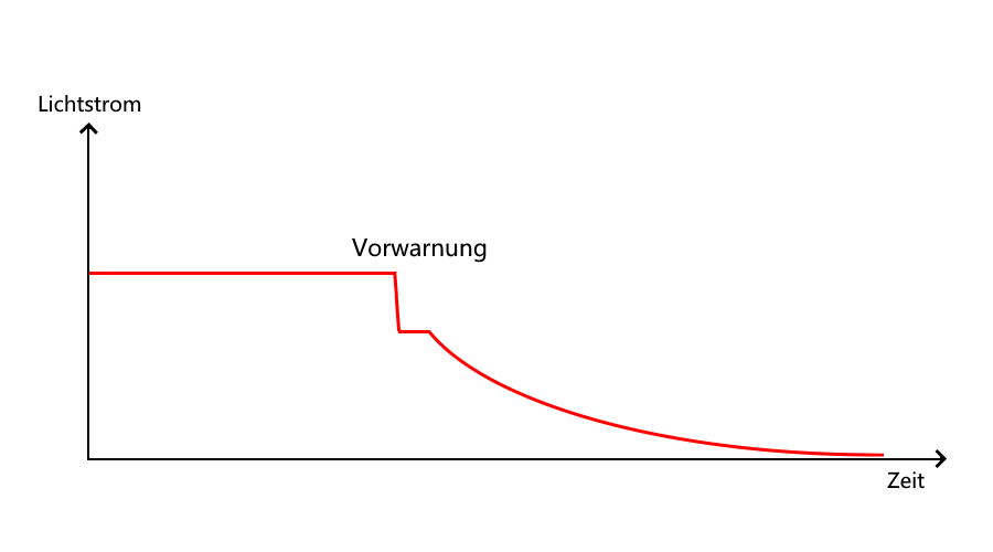

Mit der PWM ist es nicht realisierbar, deswegen mache ich es linear,
wobei der Lichtstrom selbstverständlich nicht linear abnimmt.
Schaltungsbeschreibung:
Wird der Portpin hochohmig geschaltet, beginnt das Fade-out. Die
Kapazität bestimmt die Langsamkeit. Der ADC wird dann auch nicht mehr
gebraucht.
Über eure zurückhaltende konstruktive Kritik würde ich mich sehr freuen.

Warum? Kein Timer frei?

wenn es einen dac output gibt, wieso dann nicht in software definieren?
Timer wäre energieeffizienter, die stromregelung dann über einen
tiefsetzsteller in hardware. GGf auch dessen referenzspannung einfach
mit dem dac erzeugen und du bist die regelschleife in der software los.
von Falk B. (falk)
Was glaubst du ist nicht realisierbar?
Der Rest der Welt sieht das anders.
Das kann man auch mit PWM berücksichtigen.
Wasch mich aber mach mich nicht naß.
Ja, hast doll gemacht, ganz doll! Kann man gar nicht genug loben!
Gerade bei sehr langen Zeitkonstanten sind digitale Lösungen DEUTLICH im
Vorteil. Wenn man weiß, was man tut. Und so einen Schmarrn mit dem
Darlington, gerade an einer Batterie, baut nur der naivste Anfänger.

Ein MLCC ohne Angabe einer Spannung ist auch lustig, dank
Voltage-Derating, ist das die reinste Lotterie...

Der LED-Spitzenstrom muss geregelt/begrenzt werden, auch beim
PWM-Betrieb. Und wie, wenn die Batteriespannung zwischen 4,2V und 3,5V
liegt?
> liegt?

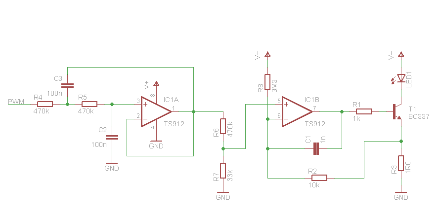

Mit einer passenden Konstantstromquelle. Hier mit OPV + Transistor.
Die hat den kleinsten Spannungsabfall. Wobei 3,5V schon arg knapp sind,
um die üblichen 3,3V von modernen LEDs zu erreichen.

Wozu lienear? Unsere Augen sehen logarithmisch, da passt die
Entladungskurve besser. Vielleicht noch zum Ende hin den Pin auf Gnd.
Damit es wirklich dunkel wird ;-)

A. H. schrieb:
> Die Schaltung arbeitet doch schon mit PWM um den Strom zu begrenzen.
Nein, überhaupt nicht. Mit dem ADC wird der LED-Strom nur grob
kontrolliert wegen der Temperaturabhängigkeit der Transistorschaltung.
Das Auge merkt nur die Veränderungen, aber nicht den absoluten Wert:
±10% spielen keine Rolle, und der Regelkreis muss nicht eingreifen.
Und wo wird da die PWM angeschlossen?

von Falk B. (falk)
Kommt drauf an. Man kann die Konstantstromquelle mit der PWM
betreiben. Wenn die schnell genug ist, geht das. Man kann aber auch die
PWM über einen RC-Filter in Gleichspannung wandeln und damit die
Konstantstromquelle betreiben, die kann dann beliebig langsam sein. Das
würde ich machen. Siehe Anhang.
