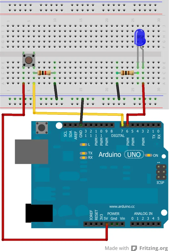

Hallo Zusammen,
vorab, ich bin totaler Anfänger, der zwar löten kann, aber noch viel
bzw. Grundlagen (Arduino, Bauteile) lernen muss.
Ich möchte mit einem Tastendruck eine LED (Nichia NSPA510BS, 5mm-LED,
7800mcd orange aktuell vorhanden) zuerst blinken lasen und mit einem
weiteren Tastendruck sie auf Dauerlicht brennen lassen.
Ausgangszustand: LED aus
Erster Tastendruck: LED blinkt (jeweils 1.000 ms an bzw. aus)
Zweiter Tastendruck: LED im Dauerlichtmodus
Dritter Tastendruck: LED aus
Ich hatte vor einigen Wochen einen Sketch geschrieben, aber eine defekte
SSD hat alles zunichte gemacht. Ich weiß - Lernen durch Schmerz.
Ich stehe im Moment aber komplett neben mir und finde nicht den Anfang
für den Code.
Der Aufbau ist entsprechend dem Projekt 06 von Fundurino.
Vielen Dank im Voraus
Grüße
Chris
Was erwartest du, dass dir jemand den Sketch schreibt? Dabei lernst du
doch nichts. Du kannst aber gerne konkrete Fragen zu einzelnen
Knackpunkten stellen, wenn du fest hängst.
Du musst die LED nicht unbedingt mit ihrem maximalen Strom betreiben.
Stichwort "Statemachine".
Aufbau:
loop()
  - button auslesen (variable state hochzählen wenn betätigt wird 0 - 2)
  - switch(state)
    - (0) blinkprogramm
    - (1) dauerleuchten
    - (2) aus
viel Erfolg.
