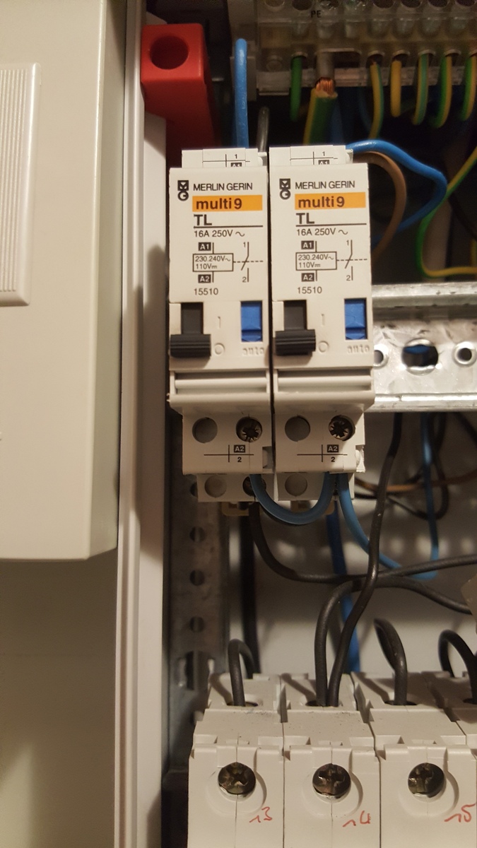

mein Stromstoßschalter (über 20 Jahre alt) fürs Treppenlicht bleibt
manchmal hängen und ich möchte ihn auswechseln.
Leider gibt es den Typ (siehe Bild) nicht mehr.
Wäre dieser hier auch geeignet?
https://www.elstock.de/shop/de/tl-2p-16a-230vac-fernschalter-230vac-2pol-16a-merlin-gerin.html?currency=EUR
Gruß Harry
Gast #7291915
Das ist ein handelsüblicher Stromstoßschalter und quasi jeder gängige
typ kann als Ersatz verwendet werden. Wenn du schon unsicher bist, was
als Ersatz geeignet ist solltest du aber jemanden mit dem Tausch
beauftragen, der sich auskennt, bevor du, dritte oder das Gebäude zu
Schaden kommen.
